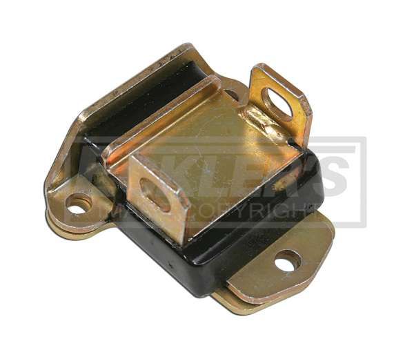

mmmm.. dat was ook wat ik dacht en die baksteun zal ik kwa montage wel uitkomen (alleen staat deze nergens op de bonnen?).
maar die andere steunen (enigste wat ik mistte is dus de motorsteunen) hebben wel een bijzonder ontwerp, ik heb namelijk geen idee hoe ik dit aan men blok
zou moeten maken of waar deze steunen uberhaupt zouden moeten komen...

Als ik de foto zo zie van de waarschijnlijk bedoelde motorsteunen dan heb je waarschijnlijk dit soort motorrubbers nodig zie foto ! (correct me if I am wrong). Dat ronde busje wat er op gelast zit zal dan binnen de 2 ogen vallen in je motorsteun waar je bout uiteindelijk door gaat :D
De motorrubbers op de foto zijn van een chevy, weet niet hoe dit bij een Ford is ?.....

Aha! het is wel anders, maar dit geeft een goed beeld van hoe het eruit zou moeten zien! thx!
edit: de bussen worden opnieuw opgestuurd!

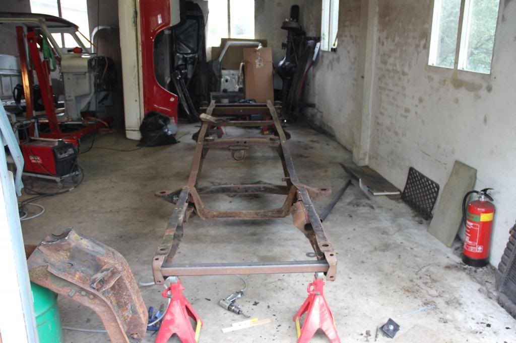

Je hebt weer wat gevonden maar zie alleen een groot stuk ijzer :oops: :oops: :oops: ehhh waarvoor gaat dit dienen??
hier komt alles op, cabine, bak en eronder; ophanging voor en achter, tank! ofwel het frame :wink:

het is overigens wel een longbed, dus ik moet er nog wel een stuk uithalen :|

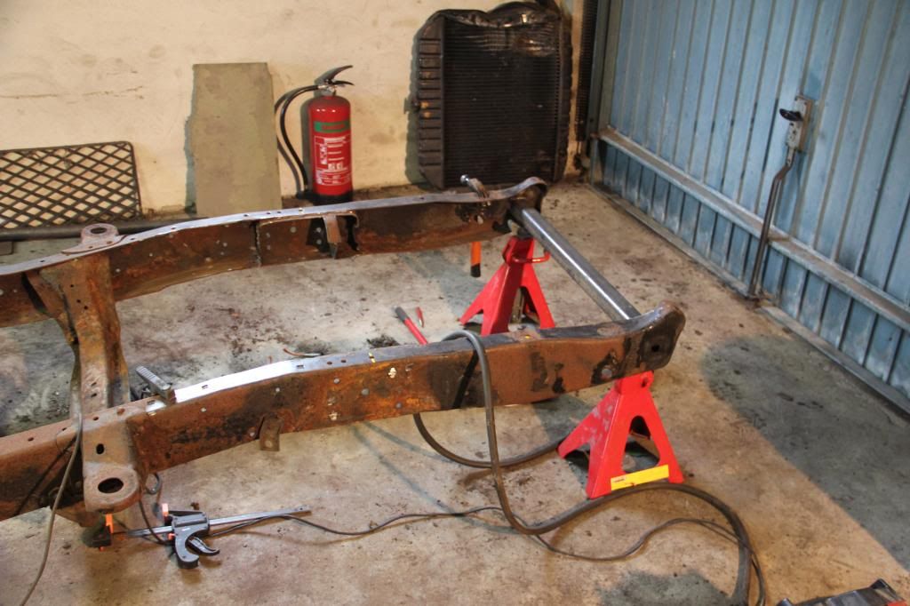

komt goed! lagers zijn gevet en alles zit weer in elkaar!
vandaag stuk uit het frame geslepen! eerst even beetje stevigheid erbij in
plasma snijder geleend van bijbaantje :wink:
en dat was het alweer
voor zoveel mogelijk eruit gehaald, volgende week weer verder en dan de voorophanging erin! :D :D

Lekker bezig Jurrien :thumbup: Misschien is het een idee om op de plek van de las het frame te boxen of een plaat over de las te lassen voor extra stevigheid. Nog mooier was geweest om een soort z te maken met de verbinding zodat je meer laslengte krijgt en zodoende een sterkere verbinding, in het volgende filmpje laten ze het mooi zien :arrow:
