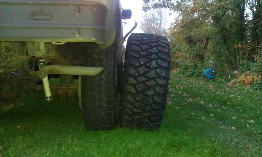

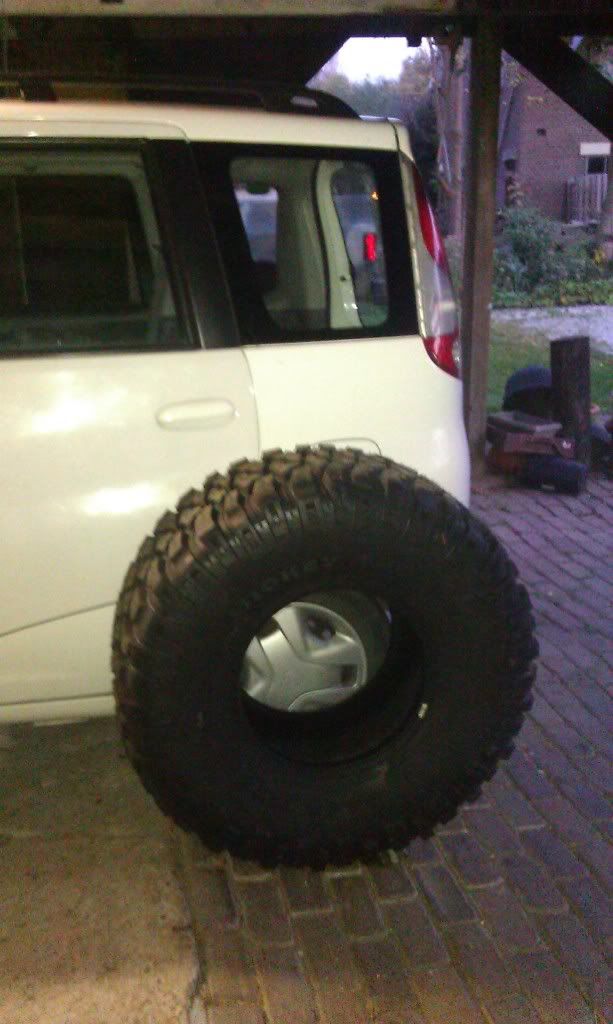

Jawel.....ze zijn eindelijk binnen! Het was even tobben maar uiteindelijk zijn ze er dan toch gekomen. O o o wat kan een volwassen vent blij worden van een stukkie rubber :mrgreen:

mooie banden 8)
maar gaat dat wel passen ???
of moet je truck nog een eind omhoog

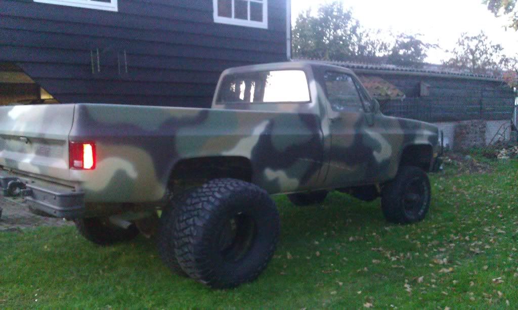

d'r zit al een 4" lift onder. of het nu gaat passen is nog even een beetje afwachten maar heb ook al een bodylift liggen :mrgreen: ............. en als het dan nog niet past gaat de schrobzaag erin :mrgreen:
linksom of rechtsom....... die banden gaan er nu onder :P

wat een banden ,, word zo onderhand een big foot :mrgreen:
zijn zulke flinke wielen niet erg belastend voor de lagers en assen ??
de teller zal dan zeker niet meer erg accuraat zijn, en kan je er nog wel een beetje mee rijden op de weg (in de regen) ??

tja....de lagers zullen het wel minder lang uit gaan houden ja, maar dat neem ik op de koop toe....kilometers maak ik toch niet. Weggedrag is al niet geweldig maar een beetje gezwabber kan ik ook nog wel mee leven (doet ie toch al) maar voor een flinke regen/sneeuwbui heb ik profiel zat nu :mrgreen: Laat die horrorwinter maar komen :bounce: :bounce: :bounce:
Is kijken wat de remmerij doet nu en ik heb expres gekozen voor 36". daar rijden er meer mee rond en volgens de kenners kan dat nog zonder van alles aan de transmissie te moeten veranderen

Yep ... 36x15.50R16 Mickey Thomson MTZ bandjes. 36 inch is idd de diameter en dan 15,5 inch breed op 16 inch velgen. ( standaard K30 velgen welke ik heb laten verbreden tot 11J )

Nou, dat zal nog even afwachten worden maar het zijn geen wegbanden natuurlijk. ook geen 100% off roaders trouwens want dat is zeker weten geen rijden op de weg.
Volgens de fabrikant hebben ze een redelijk tot goed weggedrag dus daar hopen we dan maar op....het blijft wel een verkoopsite natuurlijk waar dat op stond :mrgreen:
