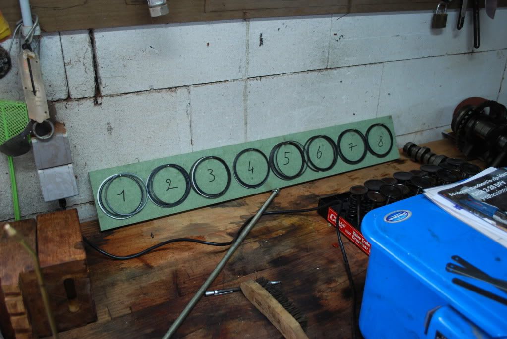

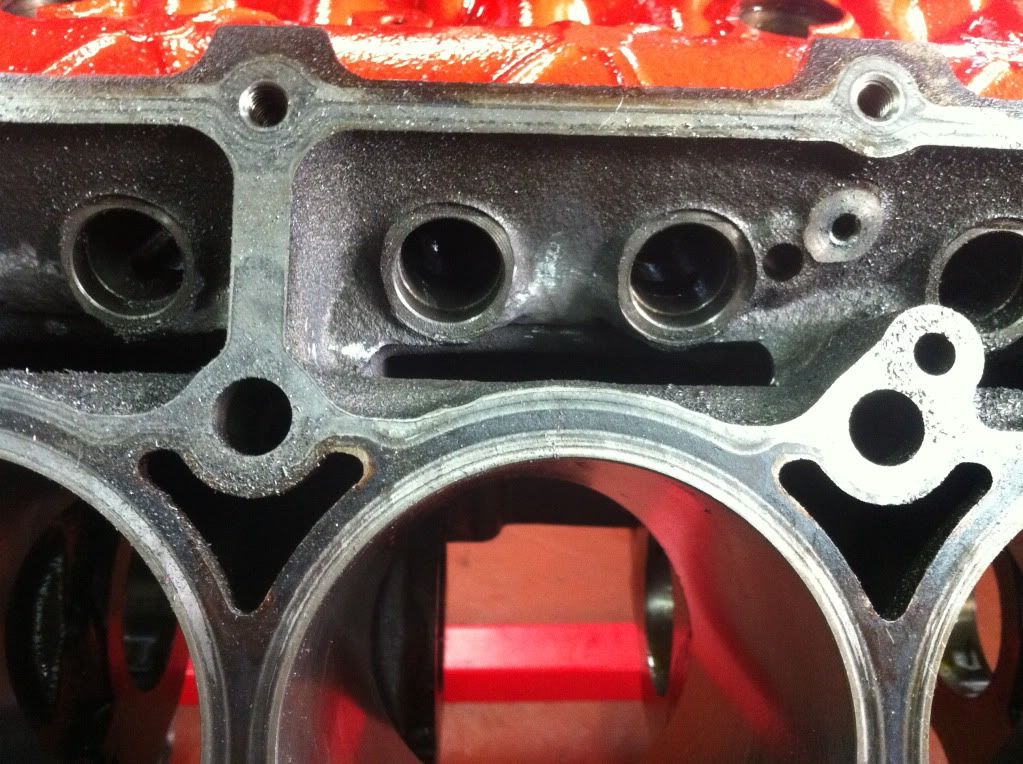

Voorlopig hou ik me bezig met alles beetje voor te bereiden, heb de pistonringen op maat geslepen, en het blokje wat opgekuist, rond de lifter bores zat nogal wat residue van het gieten van het blok.
Alle ringen op maat en netjes georganiseerd :-)
Blokje voor:

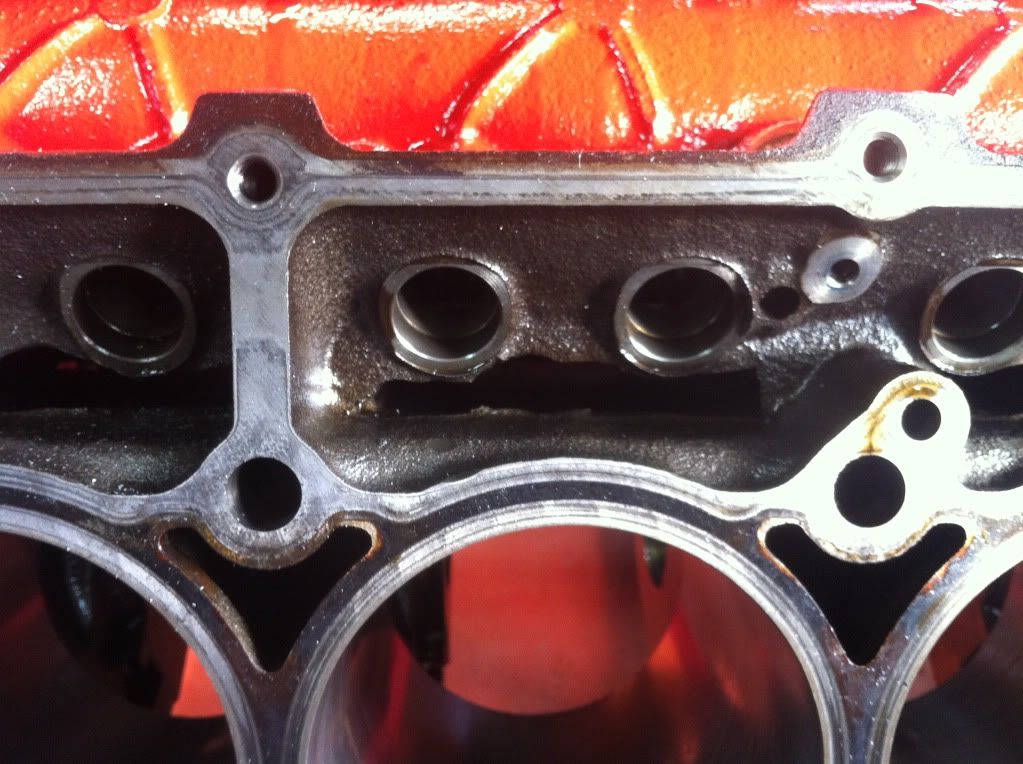

Blokje na, is nu mooi glad, gaat de terugvloeiing van de olie naar de oliepan zeker gunstig beinvloeden, is niet echt nodig bij een low performance blokje als dit, maar kwaad gaat het zeker niet doen!

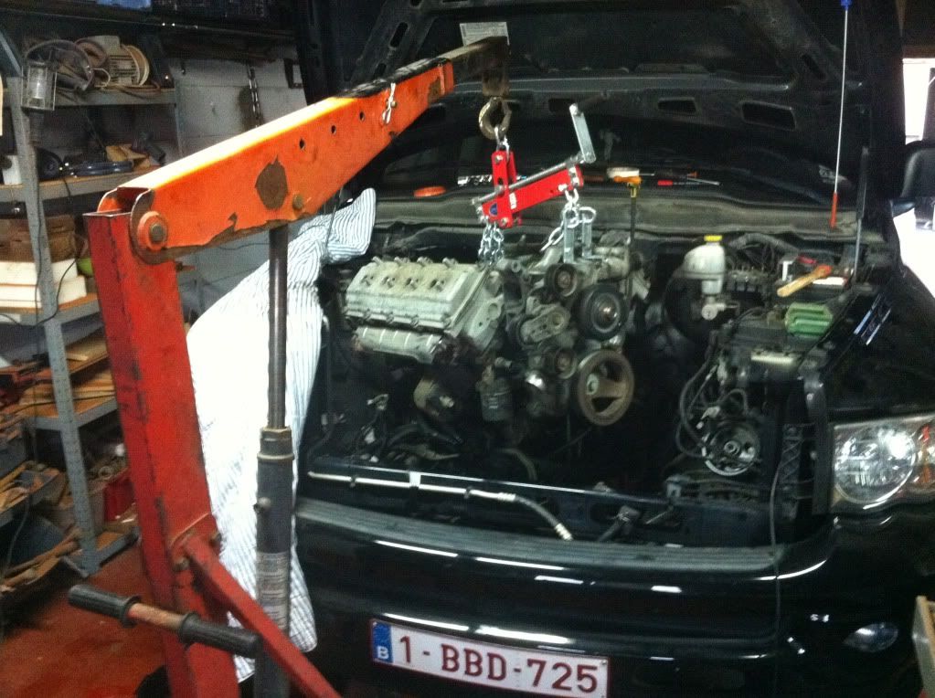

Blokje eruit, wel lekker handig zo'n grote pickup neus.

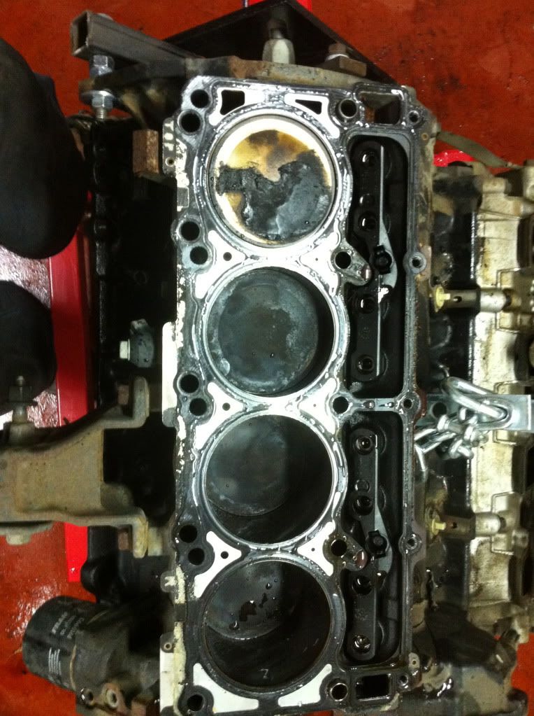

Kop eraf, de reden waarom ik dit blok reviseer is een slechte drijfstanglager bij cilinder 8 , op de foto kun je zien dat de koolaanslag op de piston van cilinder 8 los zit, ik vermoed dat dit komt door de trillingen die de slechte lager hebben veroorzaakt! Wonderbaarlijk dat ik nog 1000km gereden heb met die slechte lager!

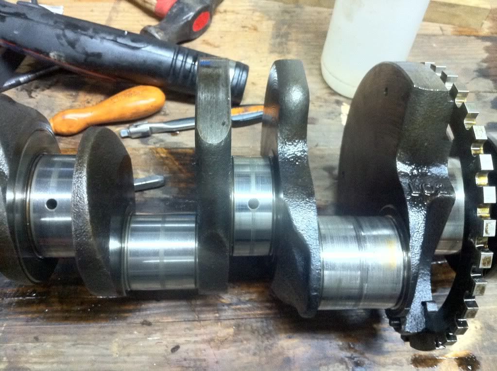

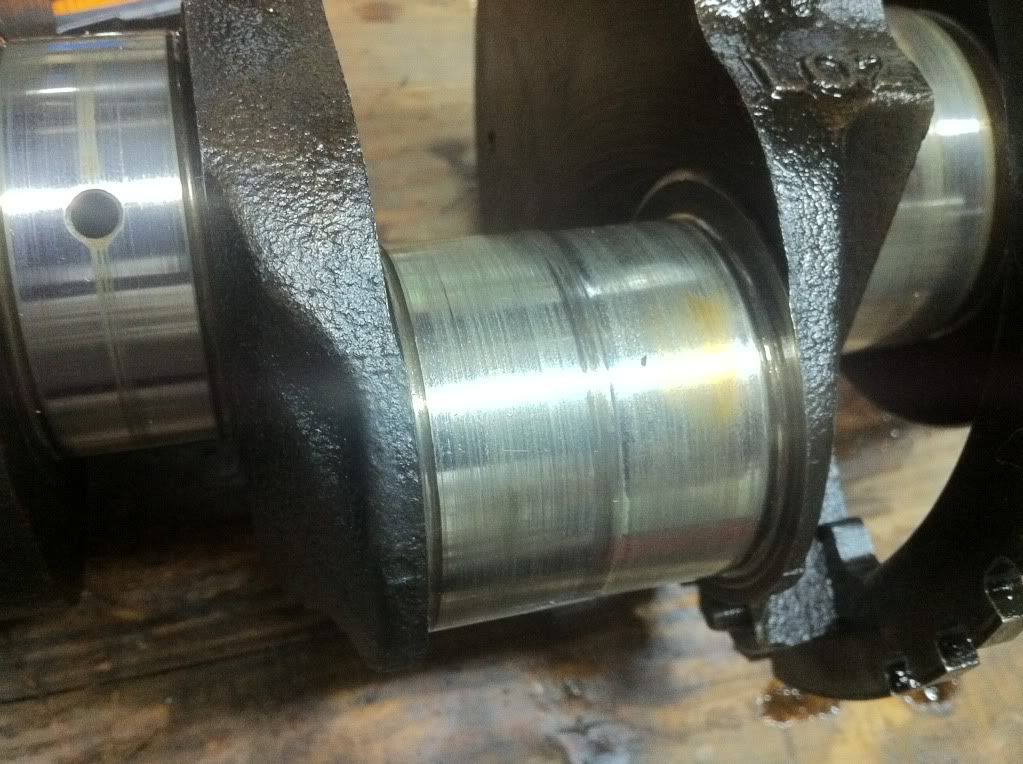

Slechte 'journal' (ken het nederlandse woord niet) van de krukas, drijfstang 8 was slecht, en voelbaar ingesleten, opmeten met micrometer was moeilijk omdat de kruk daar ovaal was, maar is toch ong 0.8mm weggesleten.

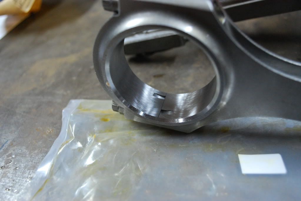

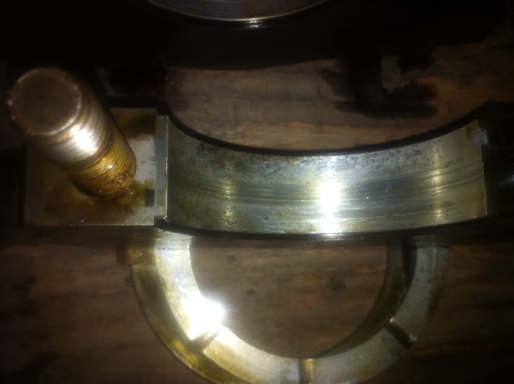

Bijhorende lager, is volgens mijn mening nog in 'goede' staat aangezien de schade aan de krukas, vandaar het vermoeden dat de vorige eigenaar (had de truck pas 1000km) deze schade al opgelopen had, en er een nieuw lager in geplaatst heeft om de wagen te kunnen verkopen.

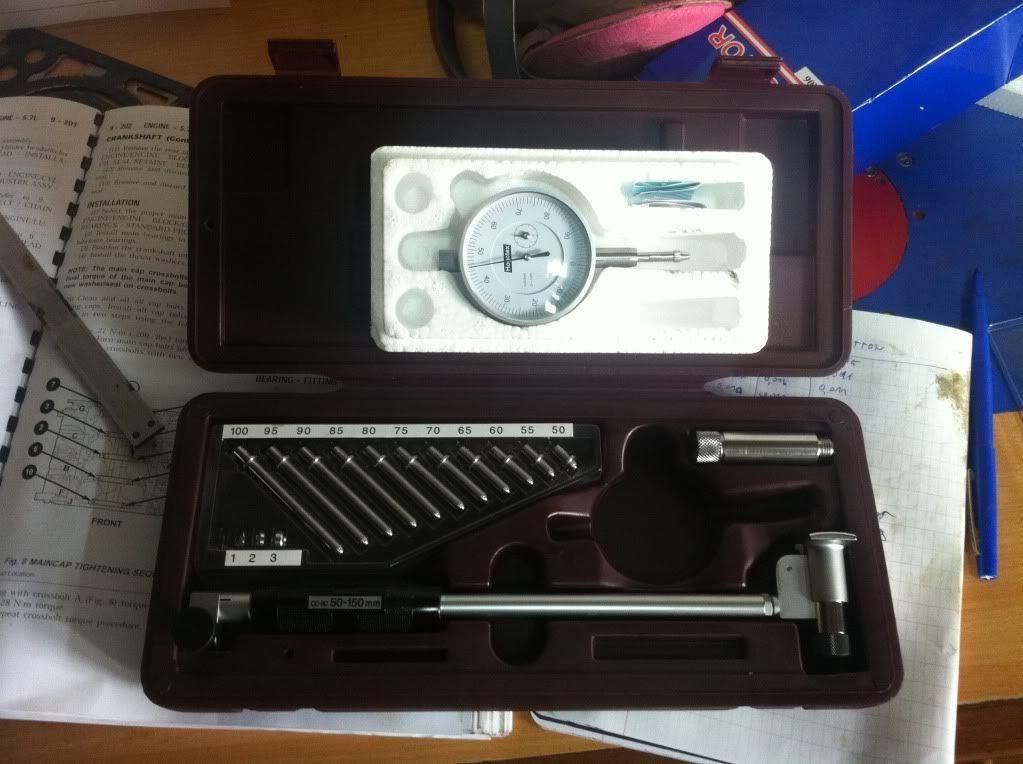

Door het vele boeken en forums lezen ben ik beginnen beseffen dat een groot deel van motoren opbouwen afhangt van goeie opmetingen waardoor je de correcte toleranties hebt tussen krukas, nokkenas, pistons, pinstonpen,... en het blok. Te weinig toleranties dan loopt ie vast, te veel toleranties, dan verlies je oliedruk. Zit ondertussen al aan een eurootje of 600 meetmateriaal, maar is een investering voor het leven zeg ik maar :-)

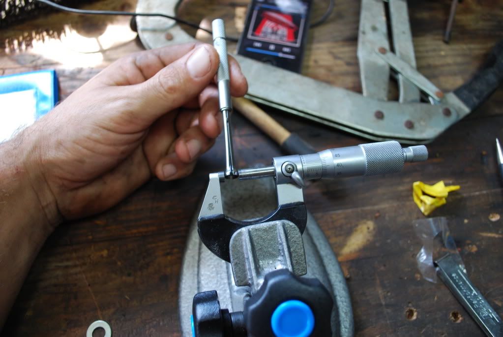

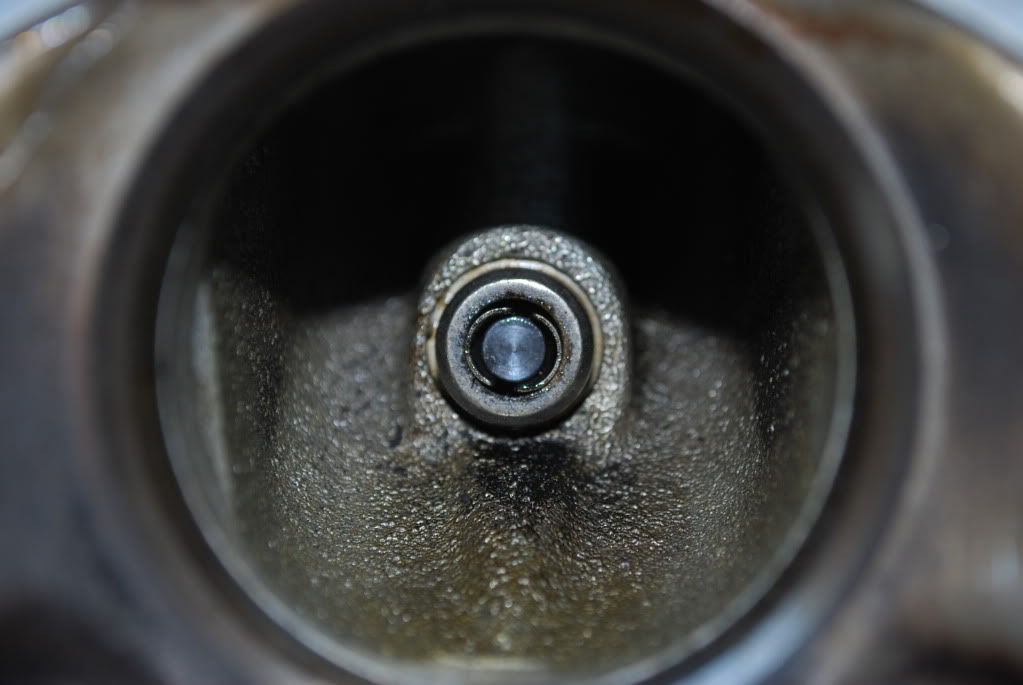

Penkalibertje in de klepgeleider en open gedraaid tot hij lichtjes de kant van de klepgeleider raakt.
Daarna penkalibertje opmeten met micrometer.

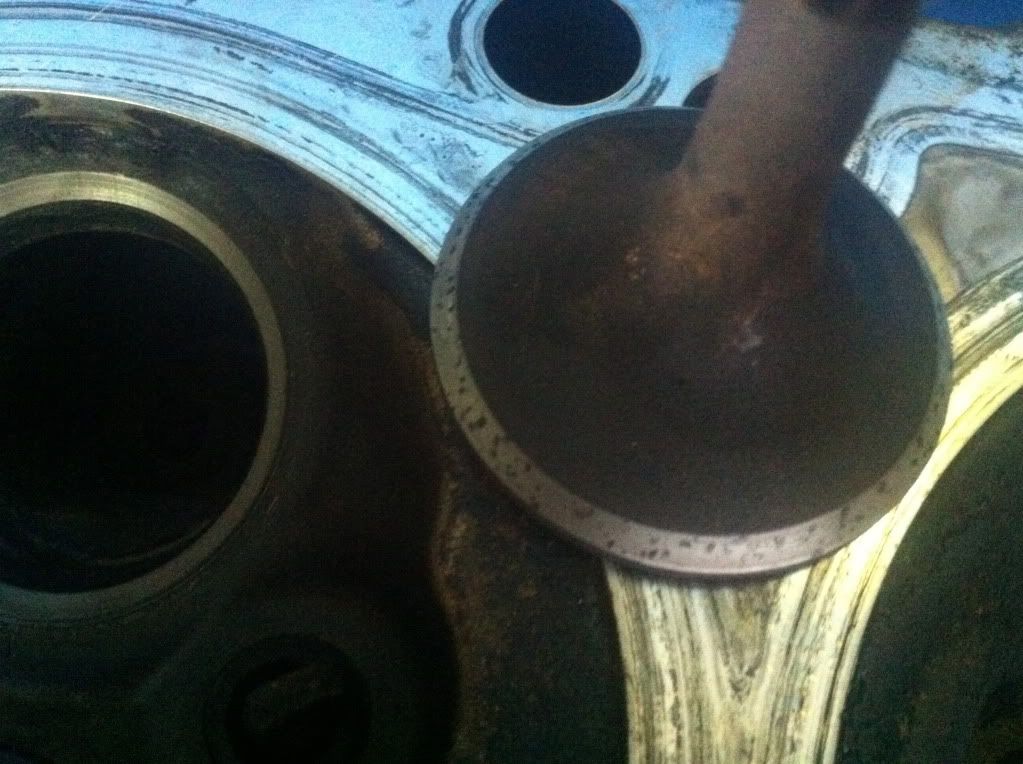

Uitlaatklep, zwarte vlekjes zijn niet voelbaar dus geen putjes ofzo.

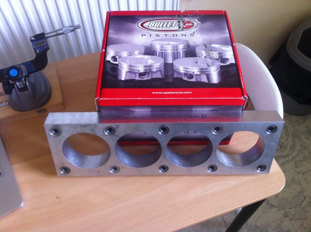

Nieuwe 'forged' pistons en een torque plate die ik mag gebruiken van men leverancier. Wanneer een cilinderkop gemonteerd wordt op een blok dan vervormd het blok door de spanning van de kopbouten, door deze torque plate op het blok te monteren en dan door de gaten te boren/honen wordt gepoogd de vervorming van de cilinderkop na te bootsen tijdens het boren/honen om zo een rondere cilinder te krijgen. Of het effectief werkt betwijfel ik, heb na het boren/honen een cilinderkop gemonteerd en dan met de cilinder vanaf onderen opgemeten en krijg een verschil van 0.02mm op rondheid en tapsheid? Tjah, zal onder de categorie baat het niet dan schaadt het niet vallen zeker :-)

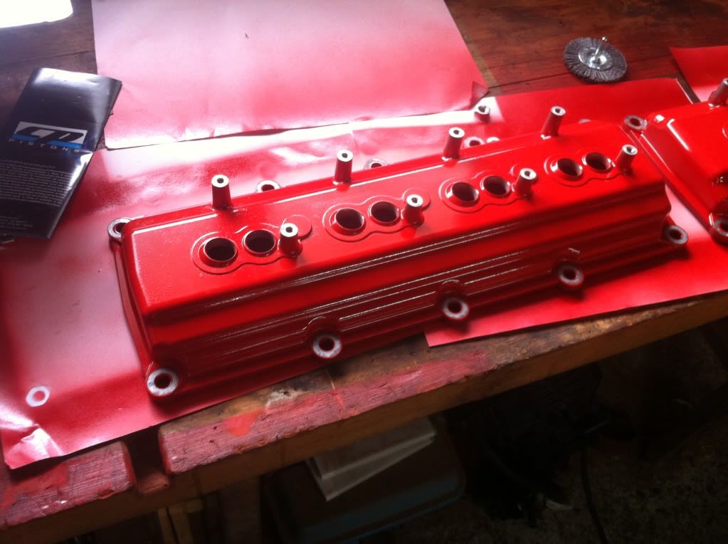

Kleppedeskeltjes gespoten:

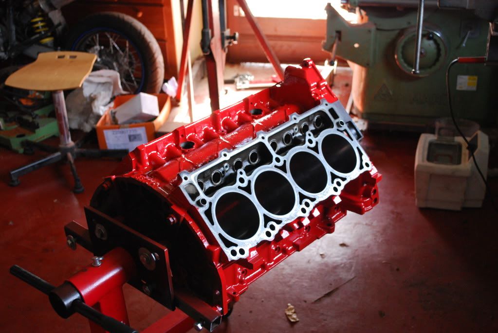

Blokje gespoten:
Blokje opgekuist:
voor
na, dit bevorderd de olieretour van de bovenkant van de motor naar de oliepan, overkill voor een simpel blokje als dit, maar terug baat het niet, dan schaad het niet!

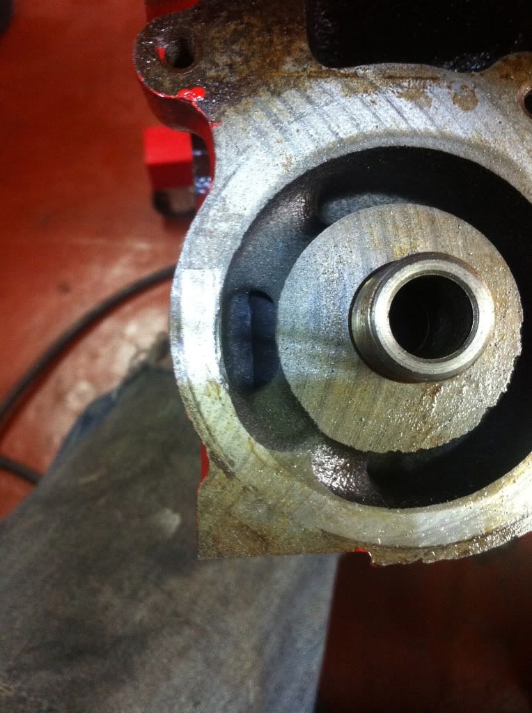

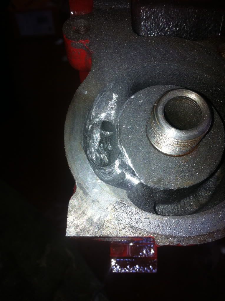

Oliefilterbevestiging uitgefreesd, opnieuw baat het niet dan schaad het neit, zat echt een obstructieve bocht in, die nu uitgefreesd naar vloeiende overgang
voor
na, oppervlak ziet er ruw uit op de foto maar komt door de flits, is mooi glad.

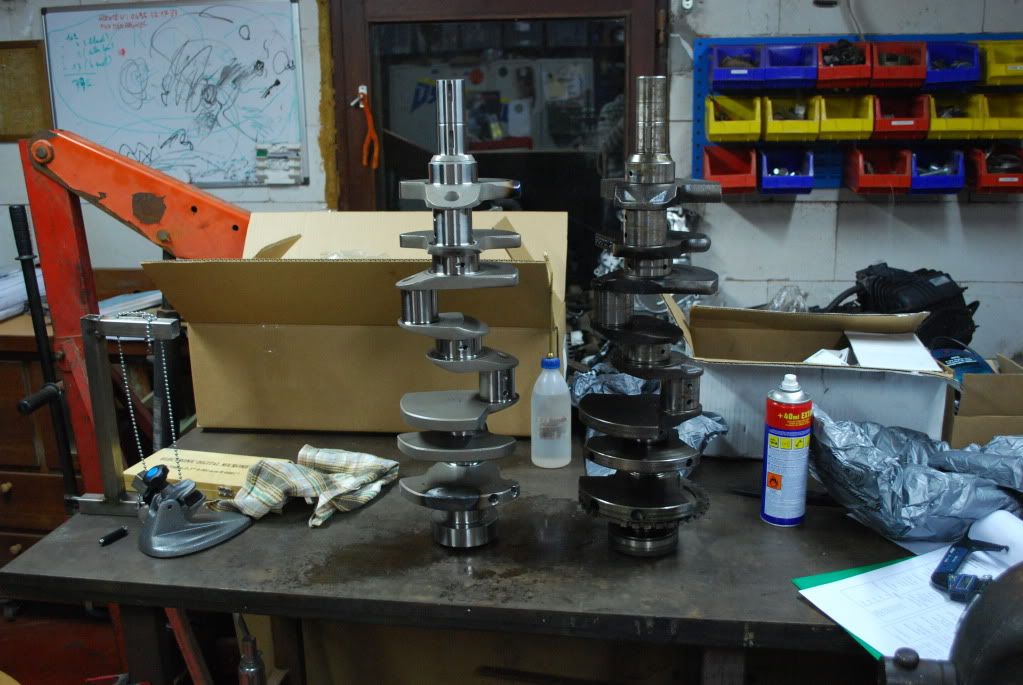

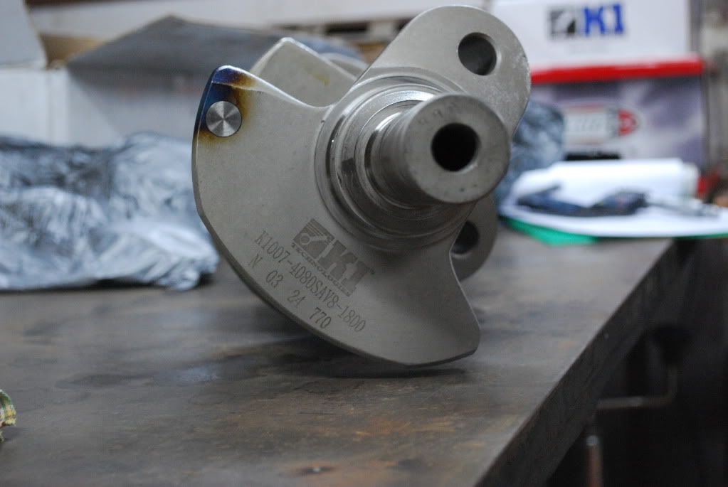

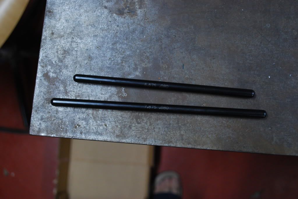

Berichten: 1100
Postbode is langsgeweest :D

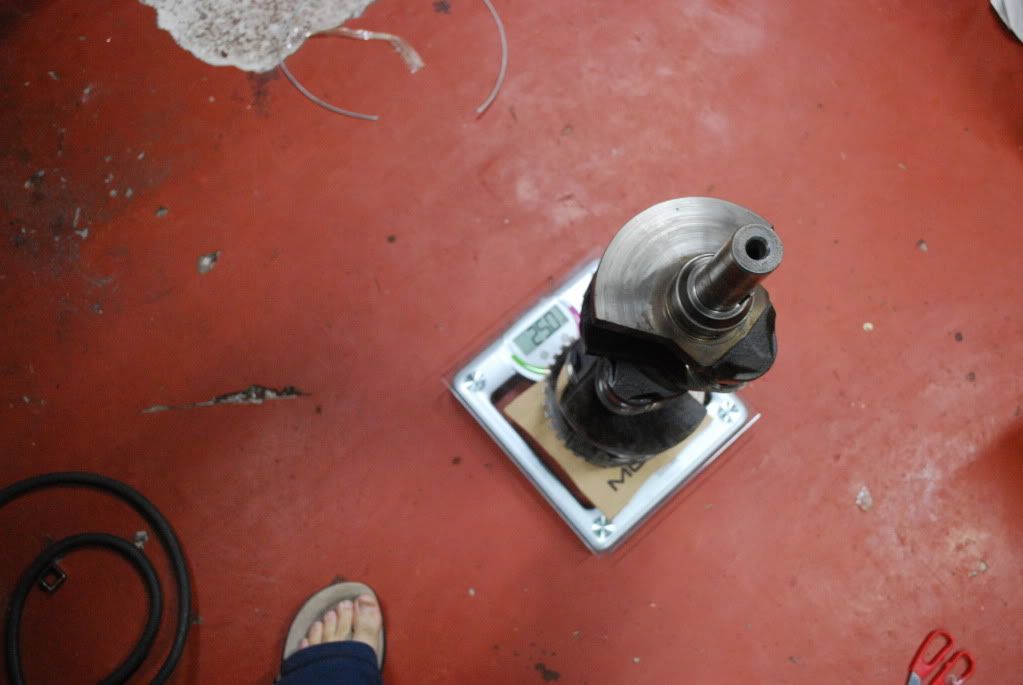

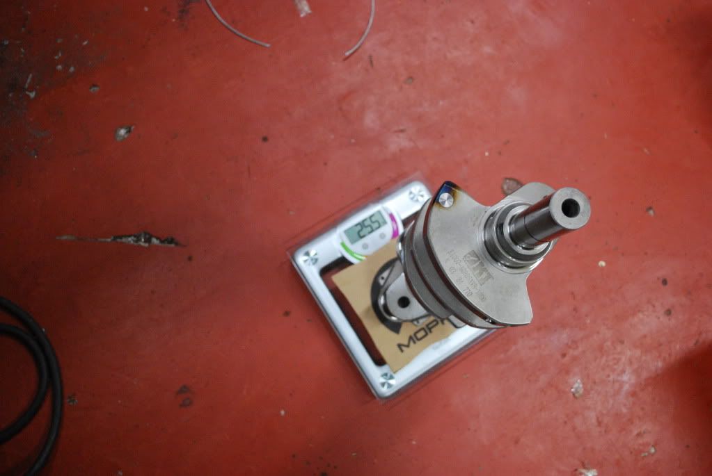

Krukas, oud naast nieuw:

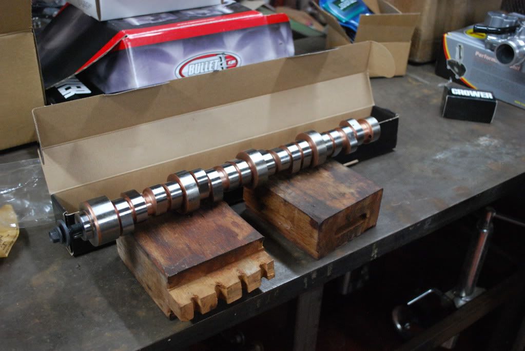

Nieuwe nokkenas:

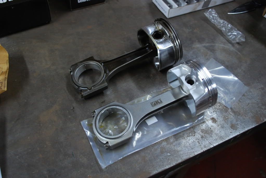

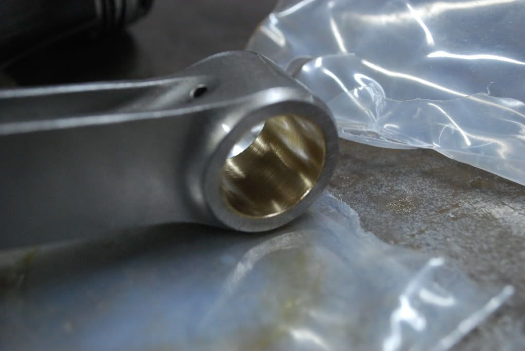

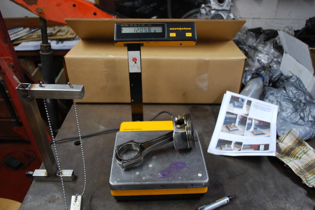

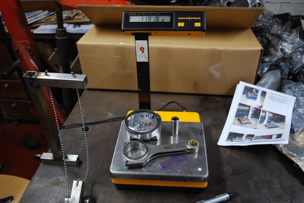

Piston/drijstang combo oud naast nieuw, made in China en er nog trots op ook blijkbaar:

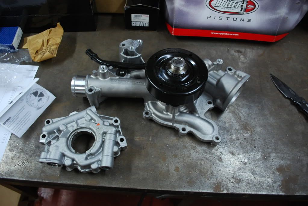

Nieuwe waterpomp en Oliepomp uit 6.1blok

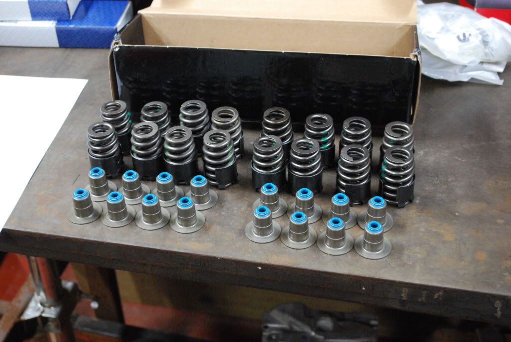

Klepveren van 6.1 blok en nieuwe klepseals
Gesmede stoterstangen

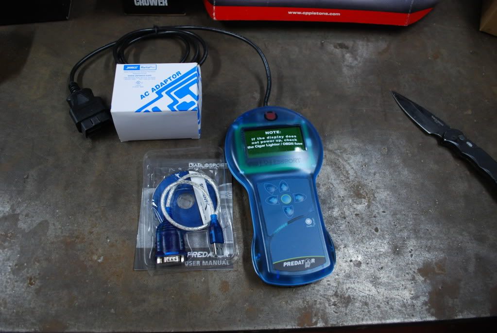

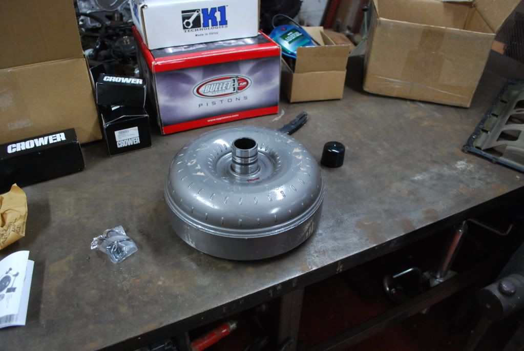

Tuner
Nieuwe koppelomvormer, 3000 stall

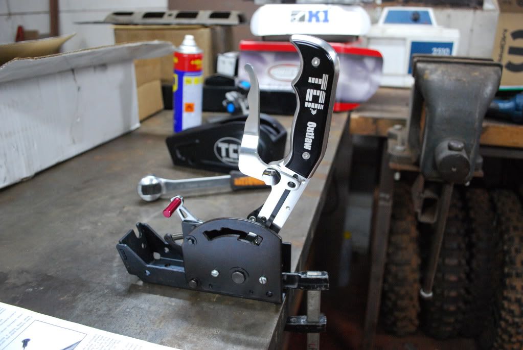

Ratchet shifter, prachtig afgewerkt!
