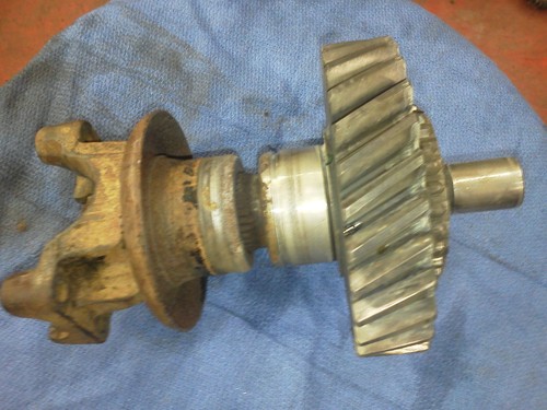

Verder nog een input shaft aangeschaft om de NP203 (fulltime 4x4) zgn divorced te maken (zodat de 10 speed er makkelijker aan kan)
Afbeelding (maar dan een nieuwe in de Ford doos)
