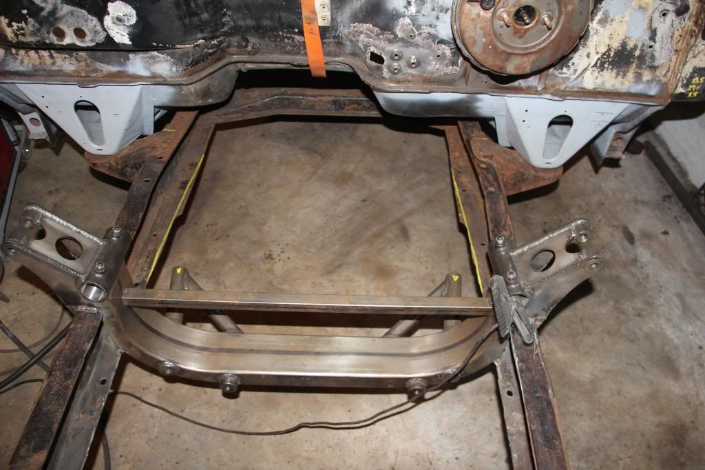

Inmiddels heb ik de nieuwe crossmember erin hangen, camera ligt er nog.
de cabine erop gezet en nu moet ik een veer spanner hebben die past. die veren zijn echt niet in elkaar te krijgen!
dan kan ik alles erin hangen en kijken of het op de goede plek zit.
eerste goede nieuws is in elk geval dat de cabine perfect past en de vloer een paar mm boven de frame balken zitten(daar moet even wat tussen).

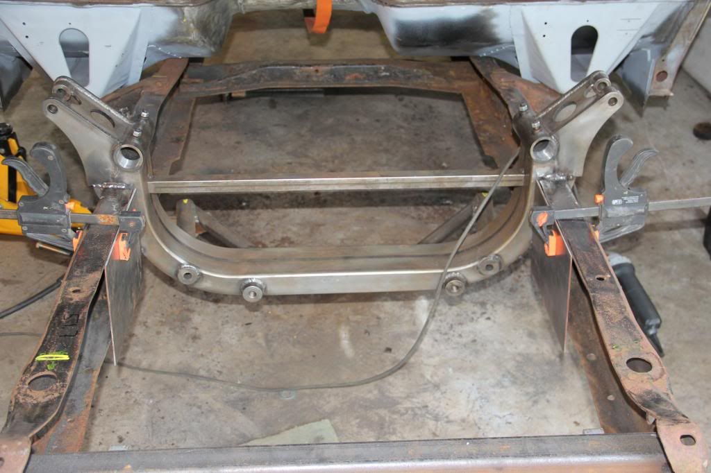

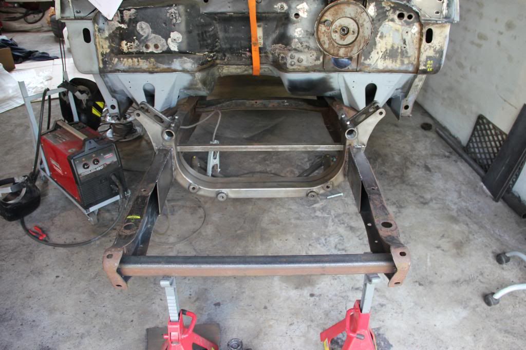

zoals beloofd! foto's!

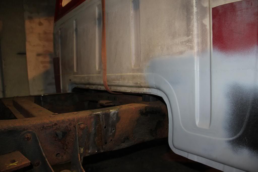

cabine ligt er echt perfect op! mounts passen goed, vloer heeft ongeveer 2mm speling met het frame :laughing6:
de maten van nolimit kloppen niet, dus moest 4cm terug om het zo te krijgen
en vastmaken :D
hoekjes eraf die te breed waren
box platen passen en aftekenen, deze komen er pas op als het frame gestraald is, zodat ik erachter kan met primer
vrijdag avond of zaterdag verder, volgende week hoop ik hem naar de straler te kunnen brengen!
in elk geval zaterdag bak passen, tank erin passen, dwarsbalken eruit halen.

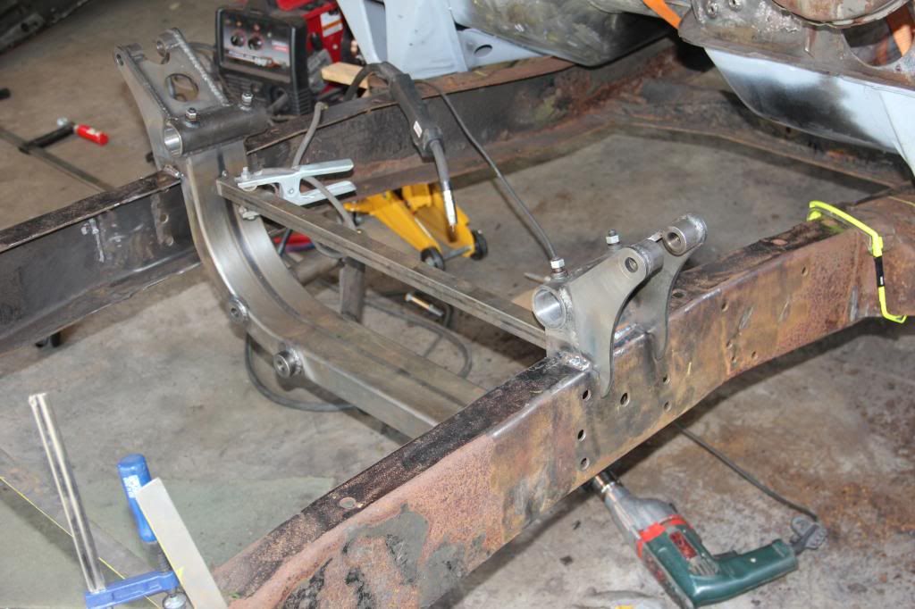

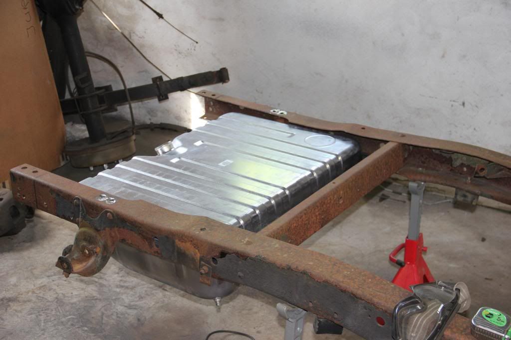

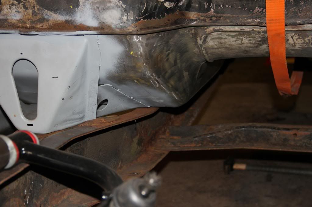

vandaag veel gedaan!

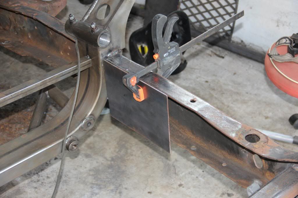

stukken uit het frame gezaagd voor de boxplaten
hoekjes vastgelast, stukje afgebrand en bijgewerkt
frame nog even op zen eigen (voor zover er wat was :laughing6: ) gewicht gehad, stabilisator stang gaten afgetekend
en bam tank past ook na wat slijpwerk
voorste deel geboxed, is inmiddels netjes bijgewerkt.
de boxplaten die achter de ophanging komen liggen ook klaar, die kunnen volgende week erop!

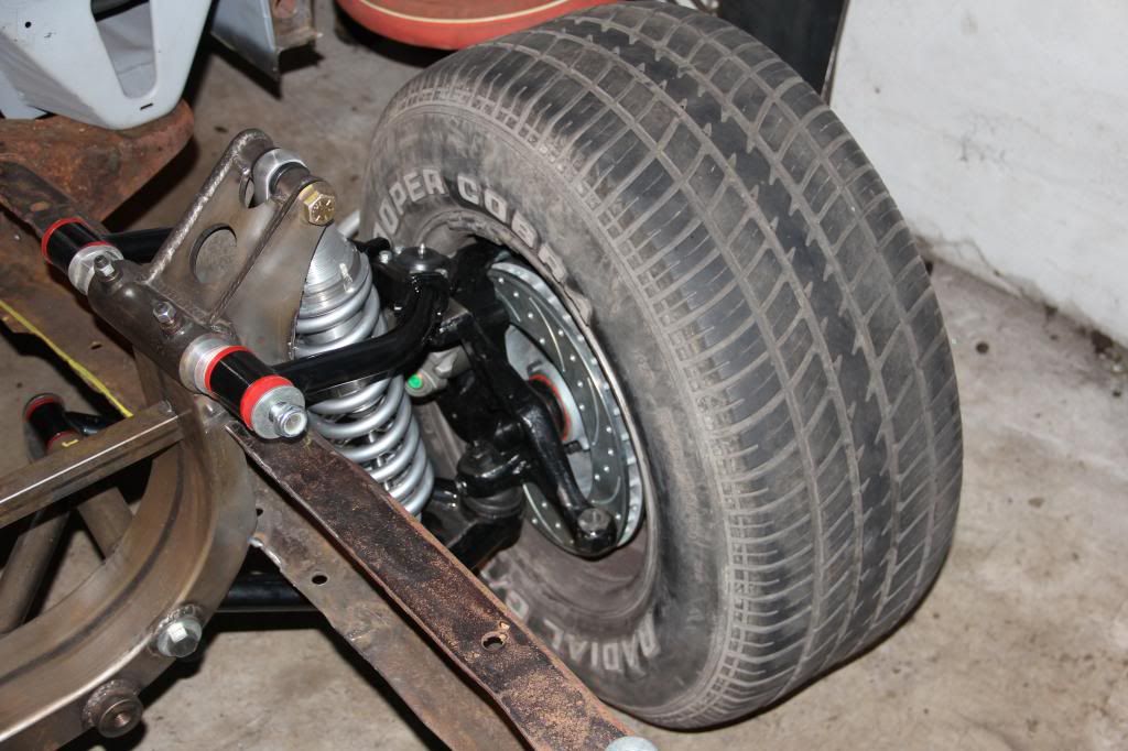

Zijn je draagarmen eigenlijk nog op een of andere manier te verstellen met het nieuwe subframe en deze tubulars? Voor je camber.. Of moet je de bovenste dan gaan verbouwen?
