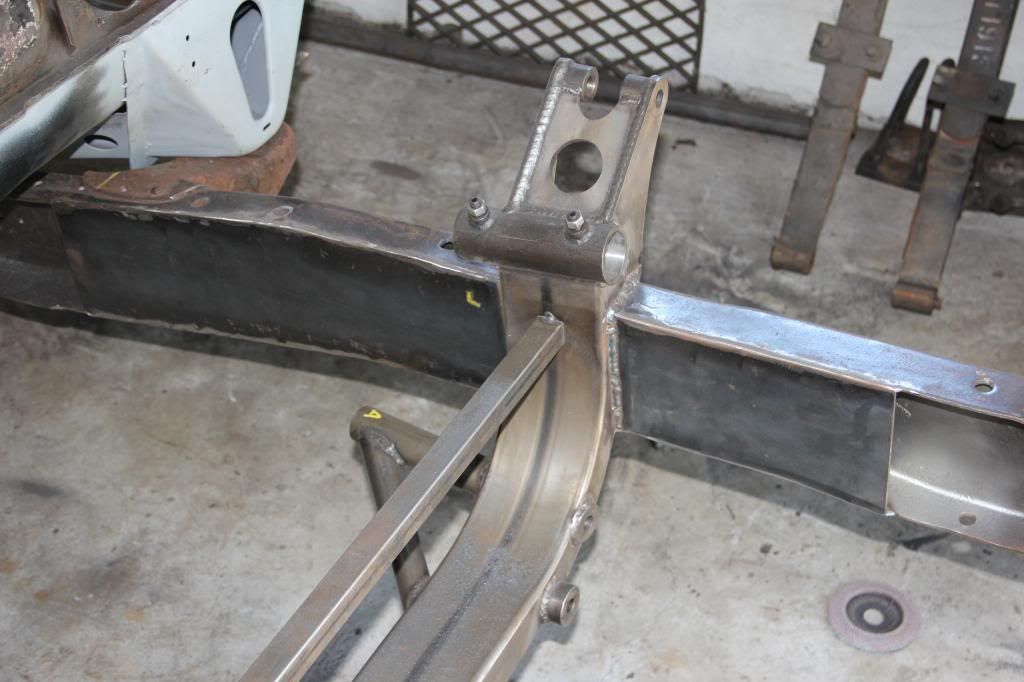

ophanging (op de motormounts na) klaar

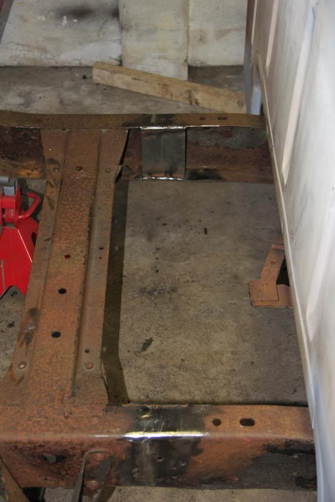

frame verstevigd, alleen nog even bijwerken

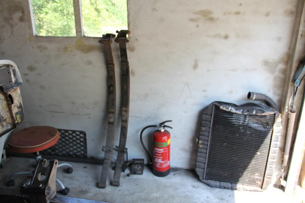

bladveren van de as af gehaald, weet iemand of de ringen die in de gaten zitten eruit mogen?
ik heb andere bussen maar die zijn dezelfde maat als de ringen, dus die moeten er eigenlijk uit geperst.

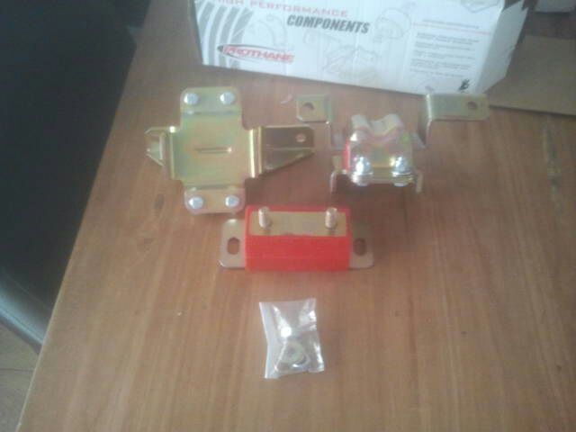

Ben ook bezig om zelf een motor ophanging te maken, maar daarvoor heb ok een bedrijf nodig die poly bussen heeft met de maatvoering erbij, iemand tips?!

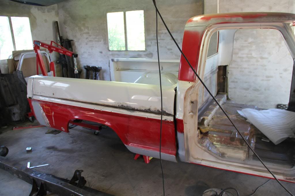

[quote="Jurrien"]Ik ben vrijdag weer thuisgekomen, dus direct maar weer rustig aande gang!
Zaterdag de bussen uit de bladveren geperst, paar gaten geboord en de dwarsbalk van de cabine eruit gesloopt.
Nu alleen nog een nieuwe motorophanging maken en erin lassen dan kan er een hele lading naar de coater!

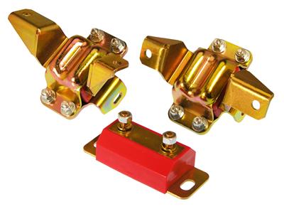

Zit weinig gang in op het moment, inmiddels wel deze motor mounts besteld via ebay.

Ophanging binnen, over paar week kan het frame maar de straler en dan gespoten worden! :D

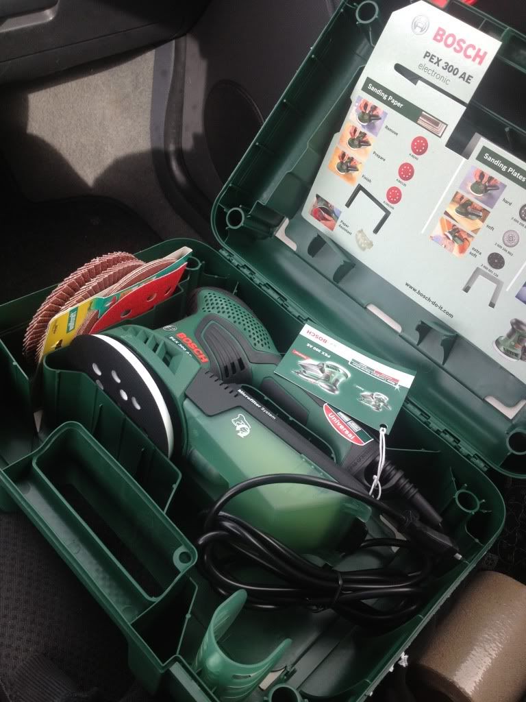

Excentrische schuurmachine aangeschaft
Bladveren uit elkaar gehaald
Morgenvroeg first thing, alles naar de straler

Helaas kan het frame nog niet weg... Want ze hebben twee dezelfde motor mount opgestuurd, links en rechts moet ik hebben.. :evil:
