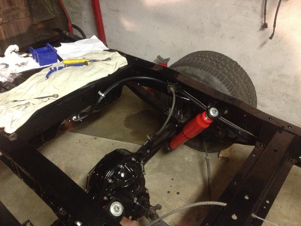

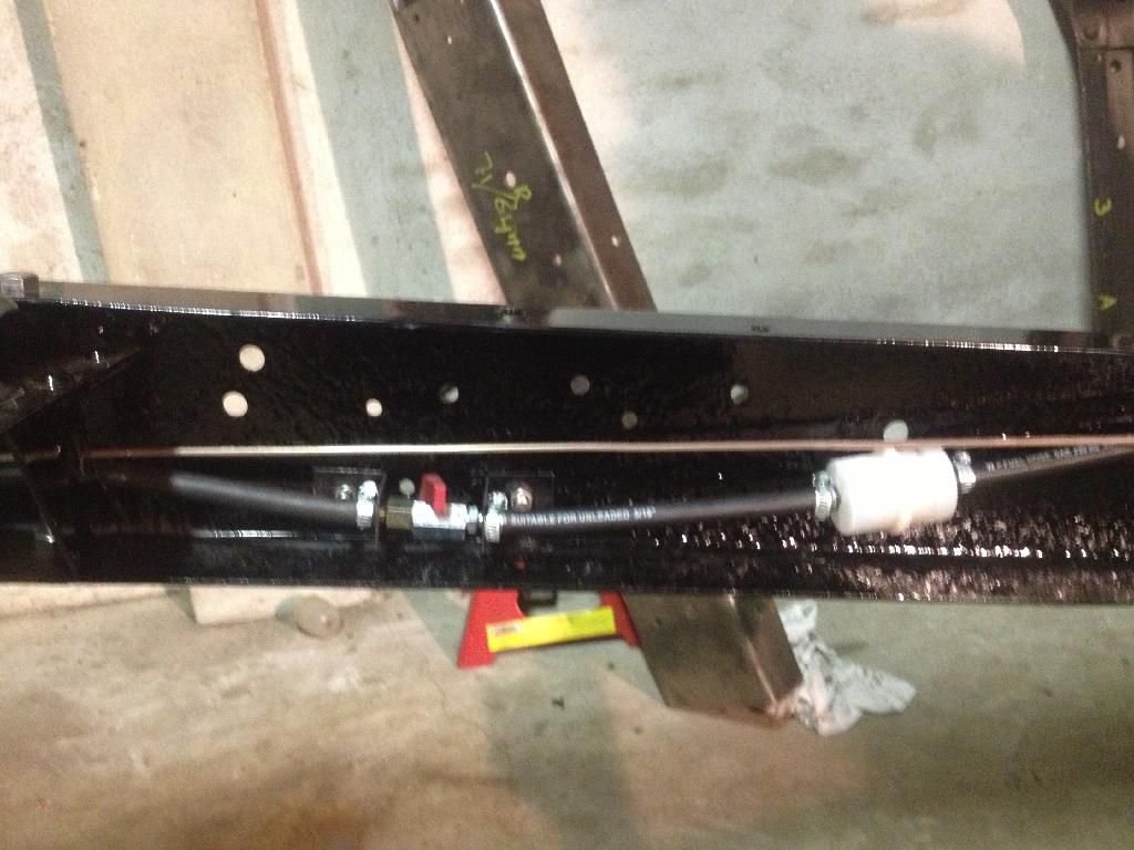

Vrijdag wat spullen binnengekregen om verder te knutselen, remleiding is wat lastiger dan ik dacht

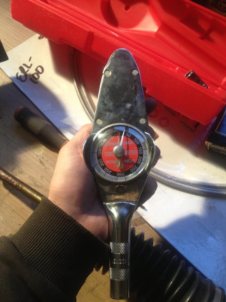

Tijdje terug een mooie momentsleutel gekregen van een vriend
Benzine slang zo goed als klaar, begin gemaakt met remleiding

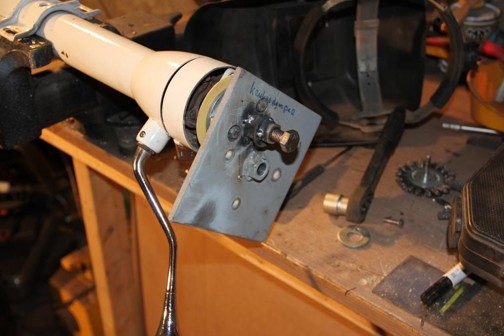

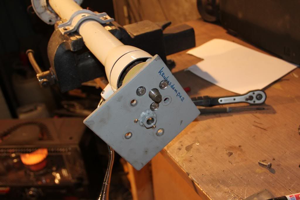

inmiddels ruitenwisser motor + mechanisme en complete kachel geschuurd en gespoten, we gaan rustig door!
Onderdelen worden ook bij elkaar gescharreld in de us! nog wat problemen met betalen, het is net of ze het niet willen...
natuurlijk nog wat foto's erbij :laughing6:
Stuurkolom uit elkaar halen
