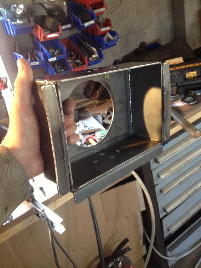

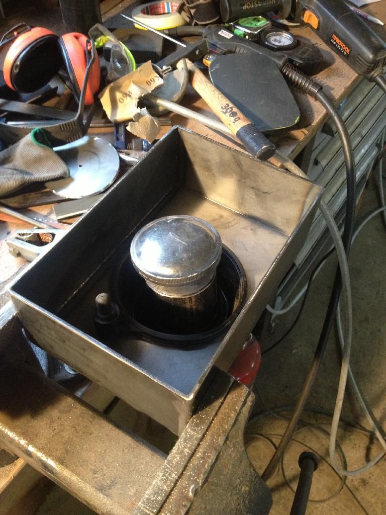

tank vulgat was iets waar ik wat tegenop zag, maar grootste deel is klaar.
De klep moet nog gemonteerd en dan kan het bakje erin gelast worden.

hoi Jurriejen, Mooi gedaan! Chapo!
wel even een tip, als ik het goed gezien heb heb je wel gaten geboord aan de onderkant van het bakkie, maar ik wil je de tip geven om ze op de plooi (waar de bodem omhoog vouwt en de achterkant word) te boren, dat is n.l. het diepste punt, en dus het meest geschikte plekje om alle vloeistoffen weg te laten lopen. (incl. water van als je in de regen rijd)
succes!
P.s. heb jij die lassen van dat bakkie echt zelf gedaan? :shock:

Thanks! Lassen zelf gedaan, gaat steeds mooier ;)
Ik zal nog een gaatje extra maken, morgen hopelijk alles erin lassen.

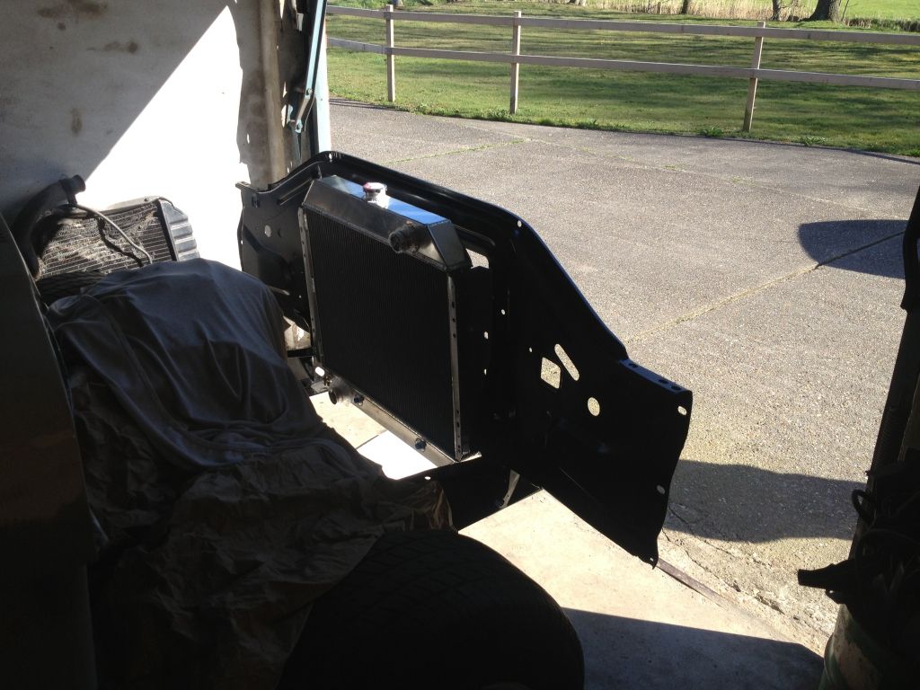

Net auto vol dozen afgeleverd bij de wagen! :D :D

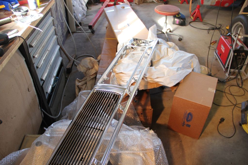

Sneak peak!

Onderdelen:
bumper
grill shell
compleet nieuwe voorlampen (halogeen)
kabels voorlampen
aluminium radiator
radiator support
knipperlicht glazen
verlichting knop
veel boutjes en rubbertjes voor de motorkap, grill en spatborden
upper grill panel
stone deflector

nog een paar foto's
nieuw (halogeen) vs oud
