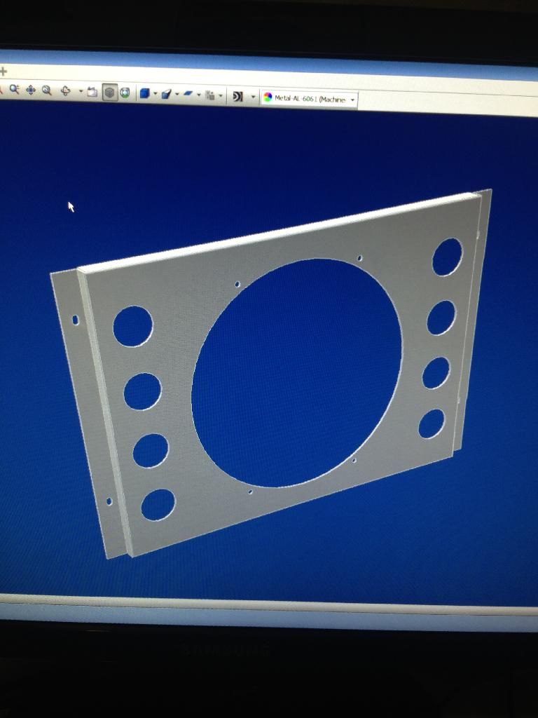

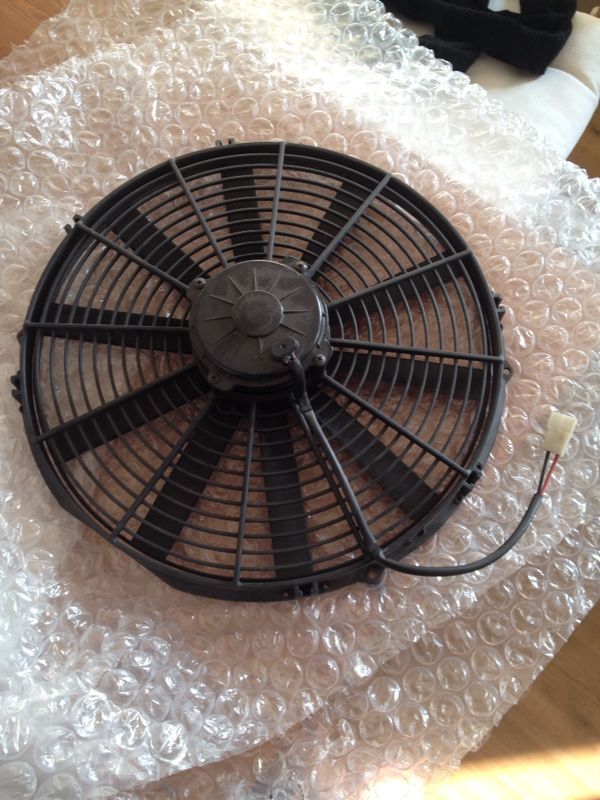

de fan is binnen (rotor +/- 380mm)
ontwerp van de fan ophanging aangepast
verder nog opzoek naar een manier om de stuurstang op een fatsoenlijke manier te monteren in de kolom.
ik dacht aan zoiets, materiaal keuze moet ik nog uitzoeken. tips zijn welkom!

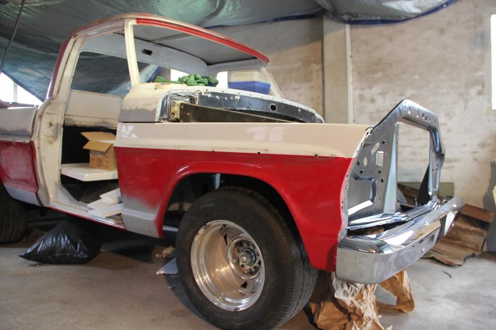

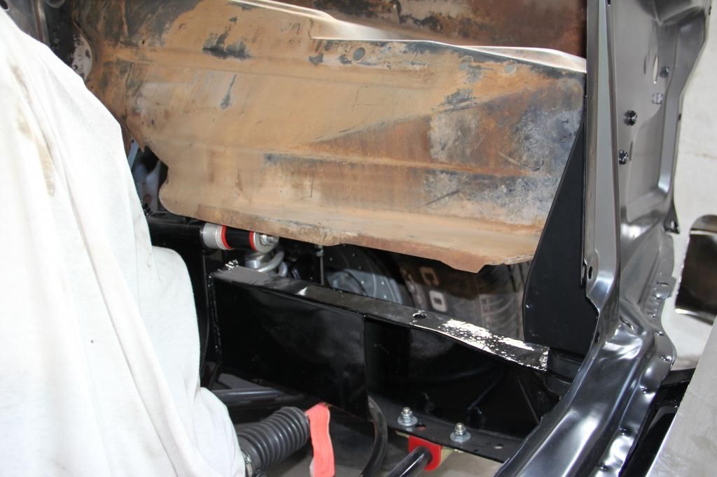

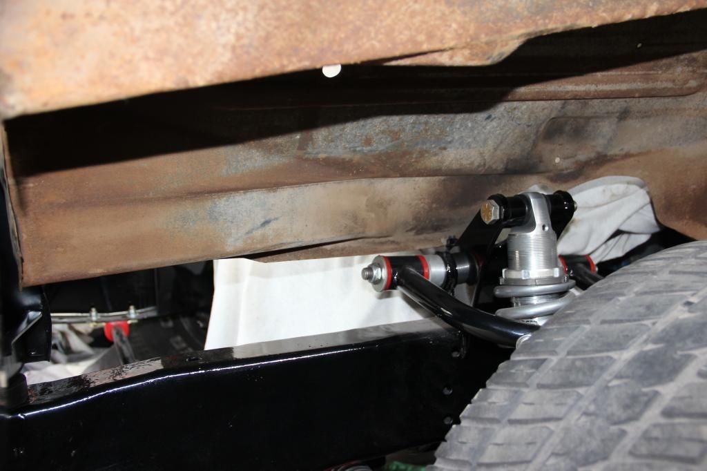

Liep weer tegen een paar problemen aan met de ophanging, gelukkig viel het achter af allemaal wel weer mee.
binnenspartborden pasten niet over de ophanging
na wat plaatwerk past het allemaal prima
lijkt heel wat zo! (heb de vering nog wel wat aangepast, vond de truck nog aardig laag, nu staat die er mooi bij voor.

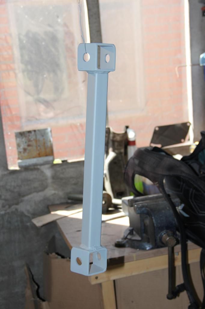

op een paar tips en advies heb ik de 'verlengstukjes' van de stuurpomp aangepast, als dit nog verbuigt, pak ik het anders aan. maar goed eerst maar eens rijden :roll:

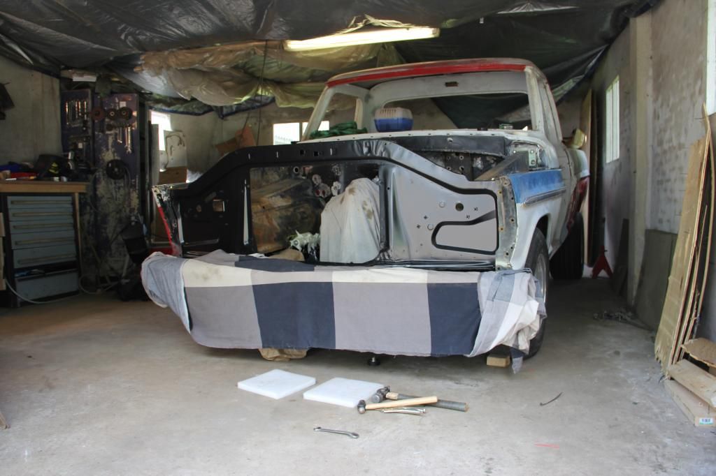

onderkant klaar, omdat het een relatief dikke verf is, is het resultaat een structuur achtige laag!
heb een offerte aangevraagd om wat dingen te laten stralen en primeren, daarna kan op een aantal de eindlaag!
verder moet ik alles even goed gaan bekijken, van wat ik nog moet doen! lijst wordt kleiner :lol:

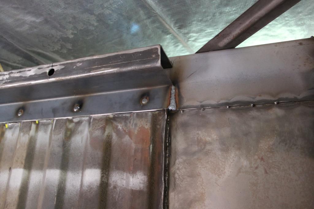

afgelopen week ben ik met de bak bezig geweest, balk gemaakt en eronder gelast. de balk zit er mooi onder, maar achteraf gezien had ik
een nieuwe vloer moeten laten zetten en er in moeten maken.
resultaat is niet wat ik voor ogen had, maar dat is nu te laat, helaas

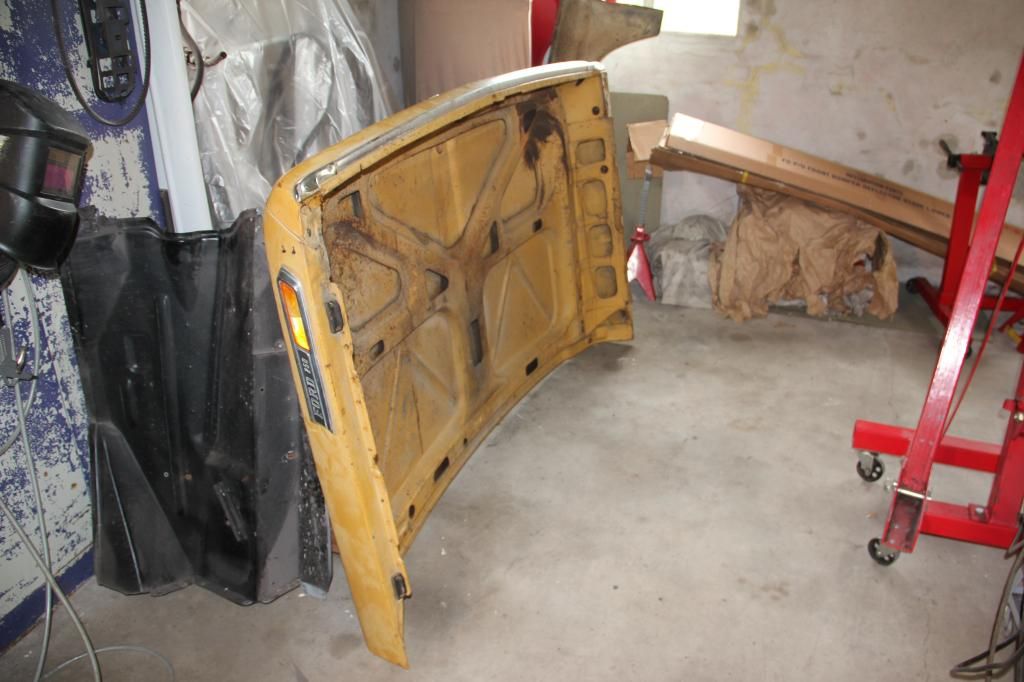

Kleine update, blok eruit gepakt, begonnen met schuren van cabine.
Ik heb behalve de cabine, bak en deuren, alles weggebracht naar de straler! :D
