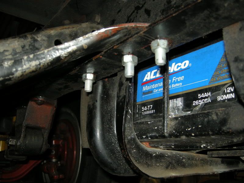

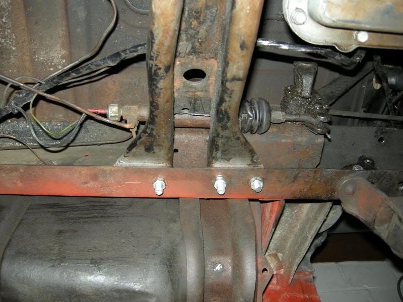

Nieuwe plek van het oude crossmember,is nu de versnellingsbak steun

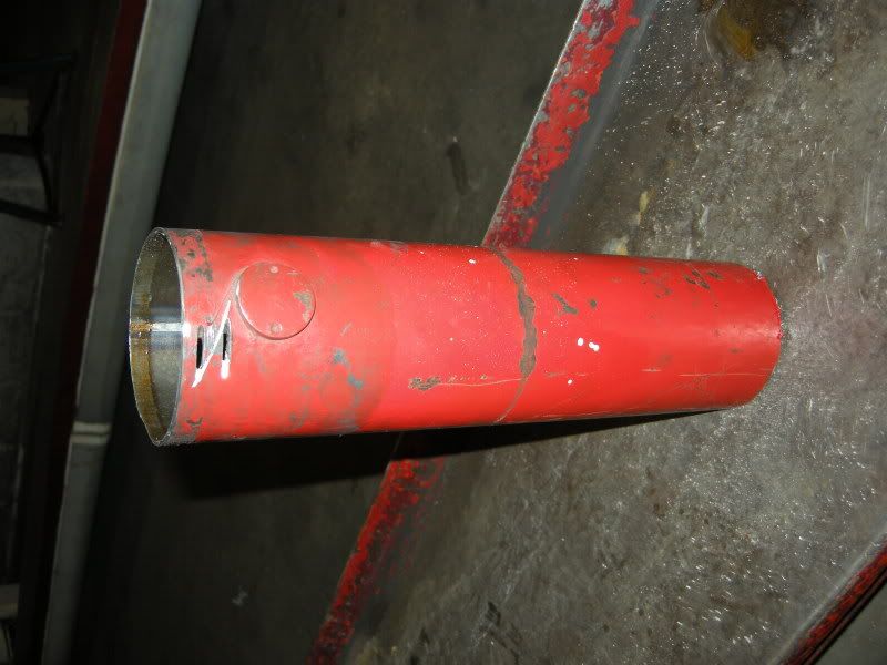

Tussenas inkorten :shock: :shock: :shock:
No way back :twisted:

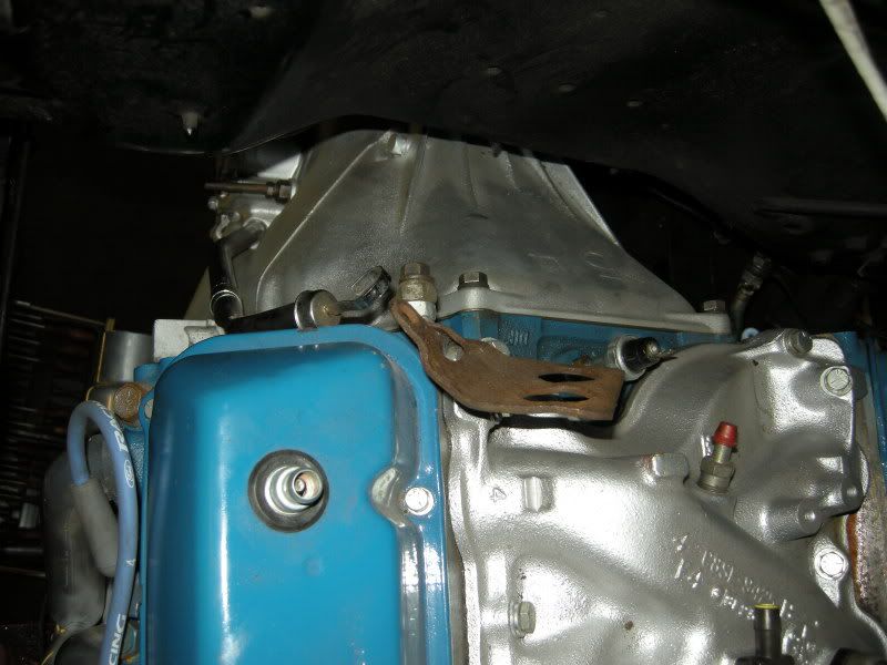

had je ruimte genoeg bij je firewall?
 Berichttitel: Re: Update engine swap
BerichtGeplaatst: do dec 11, 2008 0:12
Ja,ruimte zat Bart,zal nog wel effe een fotootje schieten,groeten marco
BerichtGeplaatst: wo dec 17, 2008 18:35
Mobart schreef:
komt helemaal goed daar!!
Vanaf de zijkant
Vanaf de bovenkant
Ik heb +/- 10cm speling

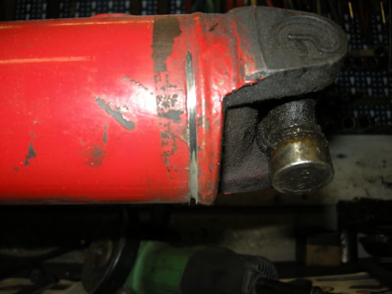

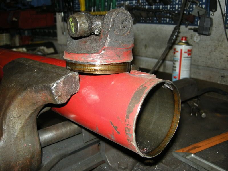

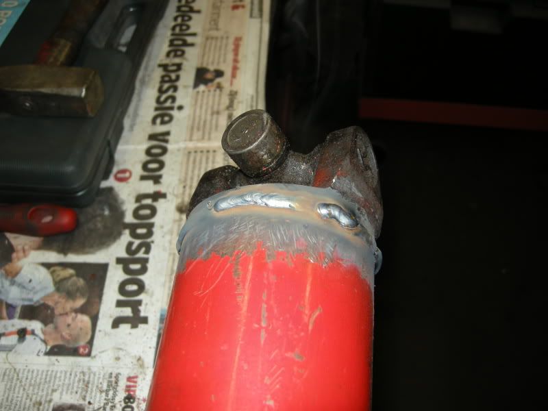

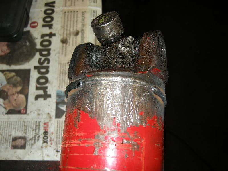

Oud ijzer :D
Het oude aandrijfstuk erin gezet en effe gehecht :shock:
Afgelast met lasbril 8)

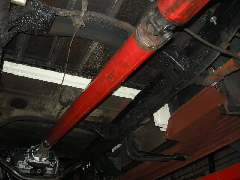

Tussenas gemonteerd :headbang:

hij zal toch nog wel uitgebalanceerd worden,...of hoeft dat bij Ford niet?trilt toch altijd :D :D :wink:
BerichtGeplaatst: wo dec 17, 2008 21:49
@Elwin en John,ik heb de as eerst afgeteken,dus met een rei een merkstreep gezet over de lengte van de hele as,toen heb ik het achterse kruisstuk van de pijp afgeslepen ALLeen de las,daarna er voorzichtig vanaf getikt,toen de pijp(tussenas)op een zaagbank af laten zagen,eerst gezorgd dat hij waterpas lag met vulstukken ED,toen het kruisstuk er weer tegen aan,op verschillende plekken gehecht en afgelast,en als hij gaat trillen kan ik hem altijd nog laten balanceren,dat merk ik gauw genoeg :mrgreen: :mrgreen: :mrgreen:
