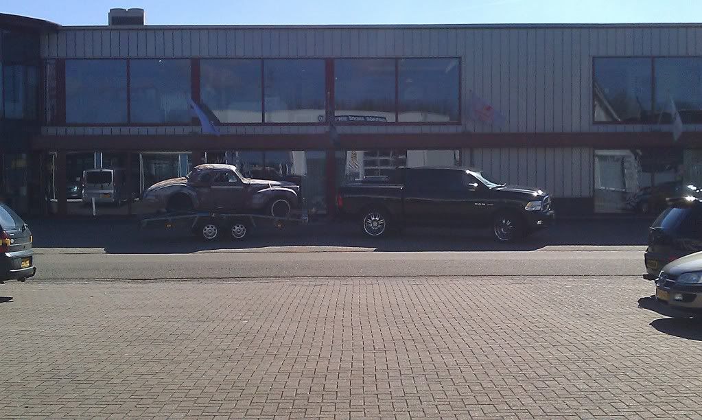

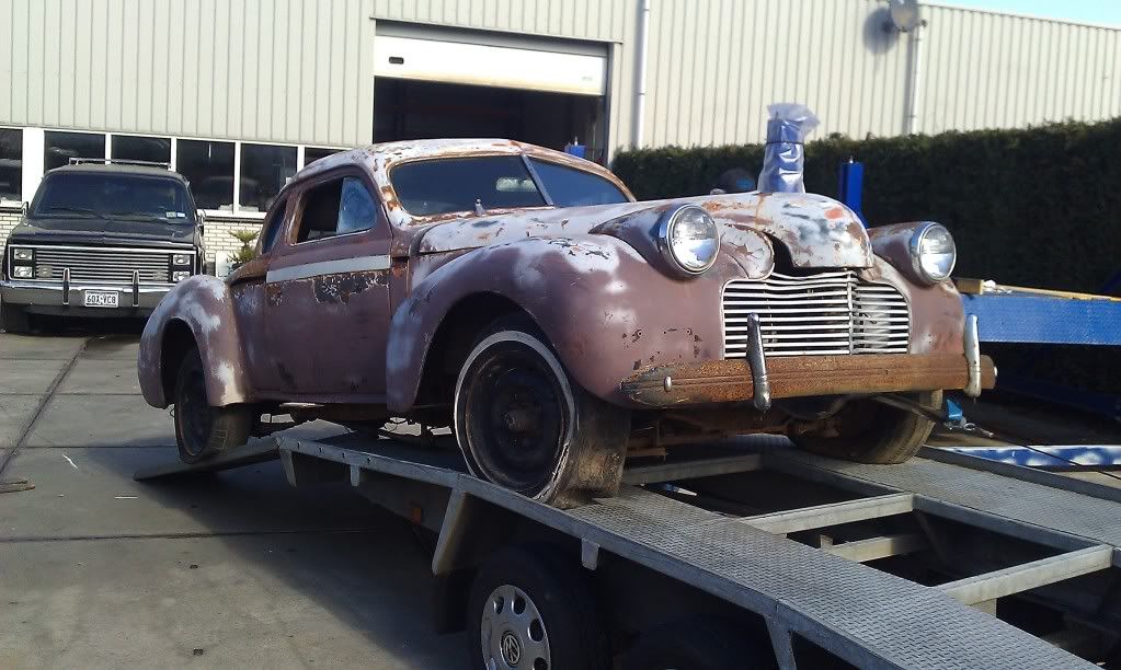

nou vandaag de auto opgehaald in lelystad.
en gelijk maar even de update gedaan:
van platte banden naar ronde banden :mrgreen: dat rolt wat makkelijker...
verder vind ik de auto mee vallen. ik had echt erger verwacht. Van de week maar eens beginnen met strippen.

Top dat het meevalt! Heb je nog een foto van het hele span?

jawel maar dat was niet de beste foto:

voor zover ik nu heb kunnen vinden zijn er een 8 plekken die serieuze aandacht nodig hebben. maar grote deels is het n iet erg omdat de bodem plaat toch verlaagd moet worden. tja als je de dak chopped dan moet je wel zorgen dat je nog kunt zitten he!
achter in de kofferbak hebben ze een nieuwe tank er in gemaakt maar op de meeste knullige manier wat jekunt bedenken. dus daar zit ook het nodige laswerk.
nee het valt tot nu toe nog mee.
alles is keihard, spatborden motorkap dak chassis.

de vloer word gewoon wat lager en staat los van de ladder chassis. hij kan zeker 10cm zakken zonder ergens in de problemen te komen.
en aangezien ze bij het gaspedaal luikjes hebben gemaakt (mijn god mag weten waarvoor) zijn die gelijk weer dicht.
ik zal zekers foto's posten als ik er mee bezig ben.
gisteren de koplampen er af gehaald. had daar wel rottigheid onder verwacht...maar nee niets :D alleen een verstekeling... een echte amerikaanse spin :mrgreen:
