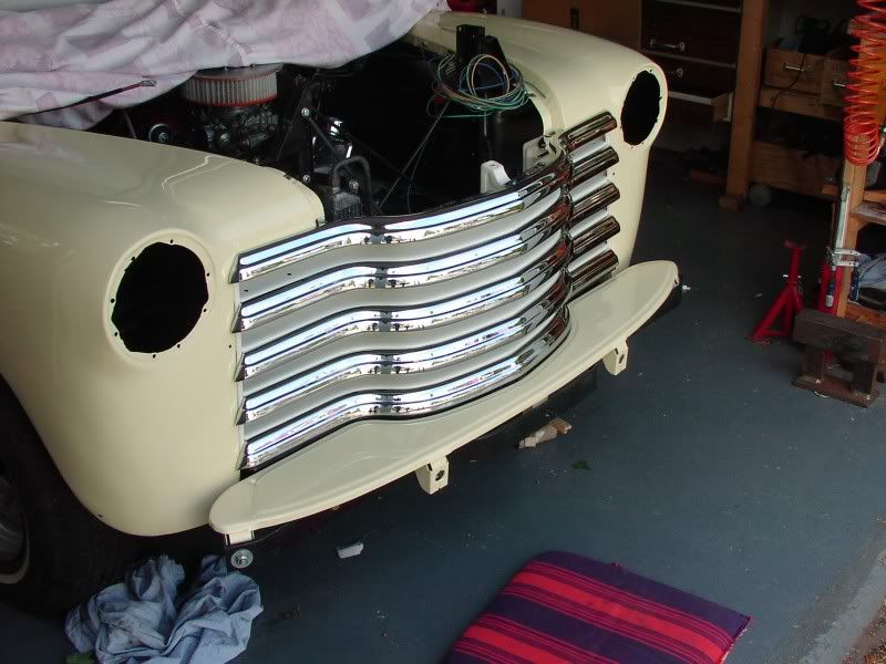

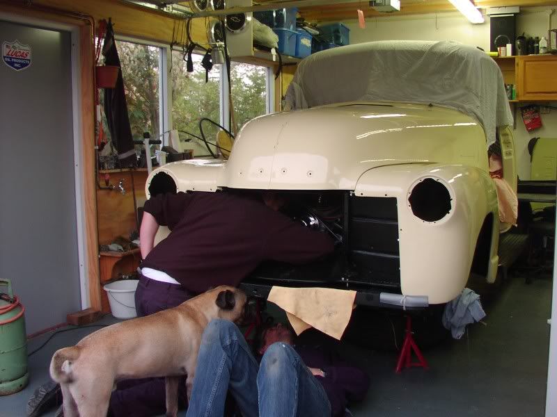

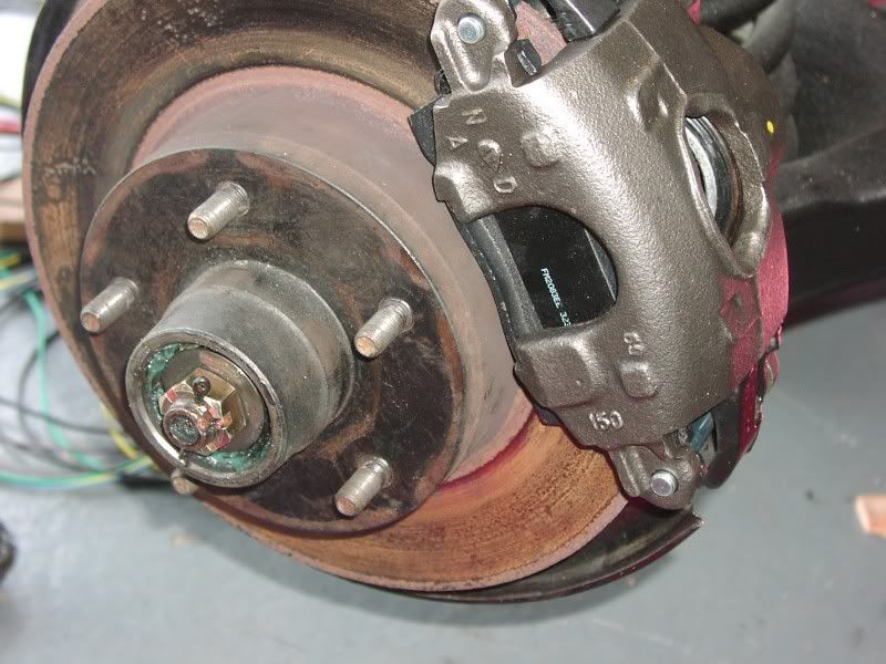

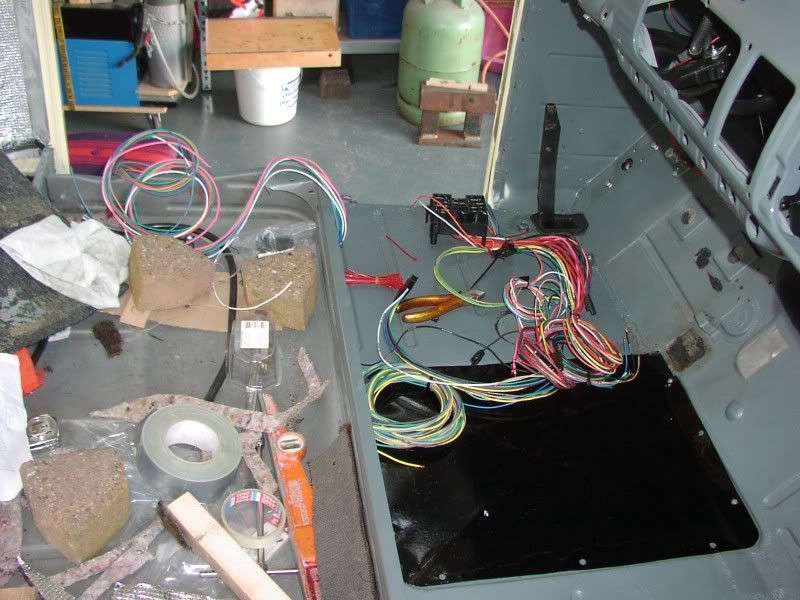

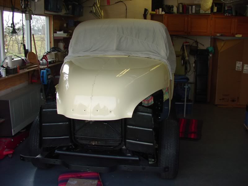

Nieuwe update:
met de kap er op kan de hoogte van de radiator bepaald worden
ook moet er nieuwe bedrading in komen (dat moet je als je alle oude troep er uit knip)
gelijk maar wat nieuwe remwerk er op
met de spatborden er kap er op kan het hele front worden uitgelijnd
en als slagroom op de taart kan de grill er in
dit is in het kort wat er de afgelopen tijd is gebeurd (word vervolgd)
ron

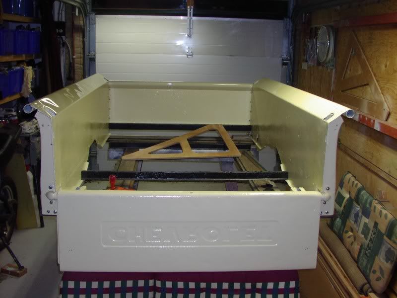

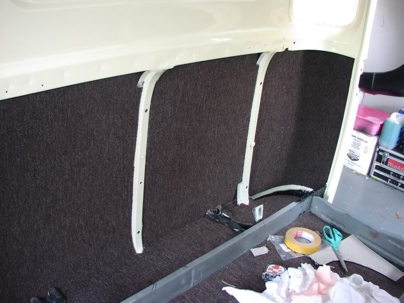

Op veler verzoek nog maar wat foto's van de vorderingen van de chevy
Gelukkig met de hulp van moeder de vrouw (iksnapniksvancomputers)

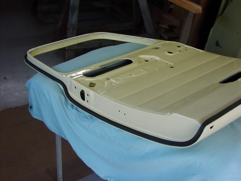

Om het geheel wat stiller en warmer te krijgen al het plaatwerk maar geisoleerd en bekleed

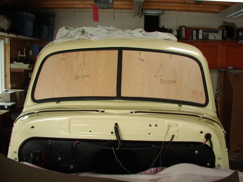

Mallen voor de ramen gemaakt en kon deze bij mij om de hoek laten maken

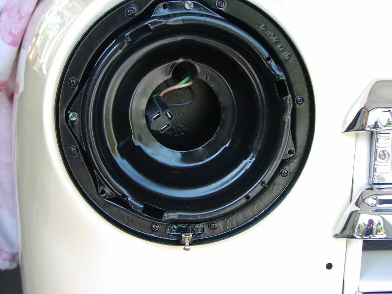

koplamphuis
deurrubber plakken

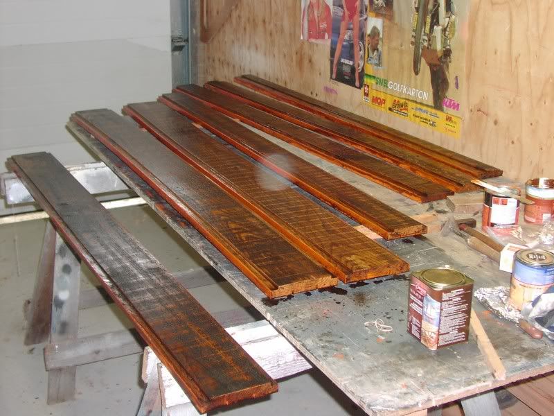

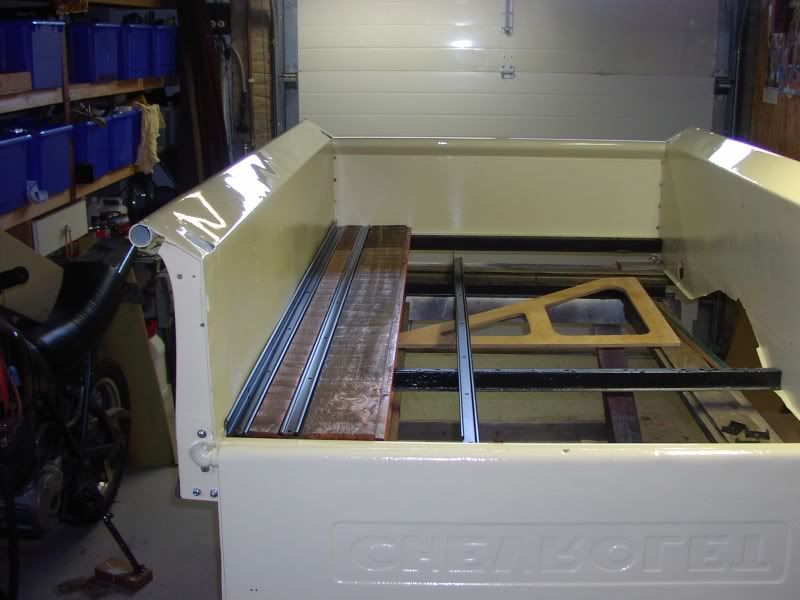

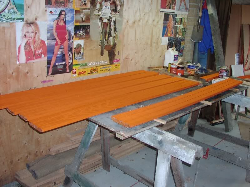

Onderkant laatbakvloer 3x in de menie gezet
Bovenkant eerst op kleur gebracht en daarna 15x behandeld met owatrol olie

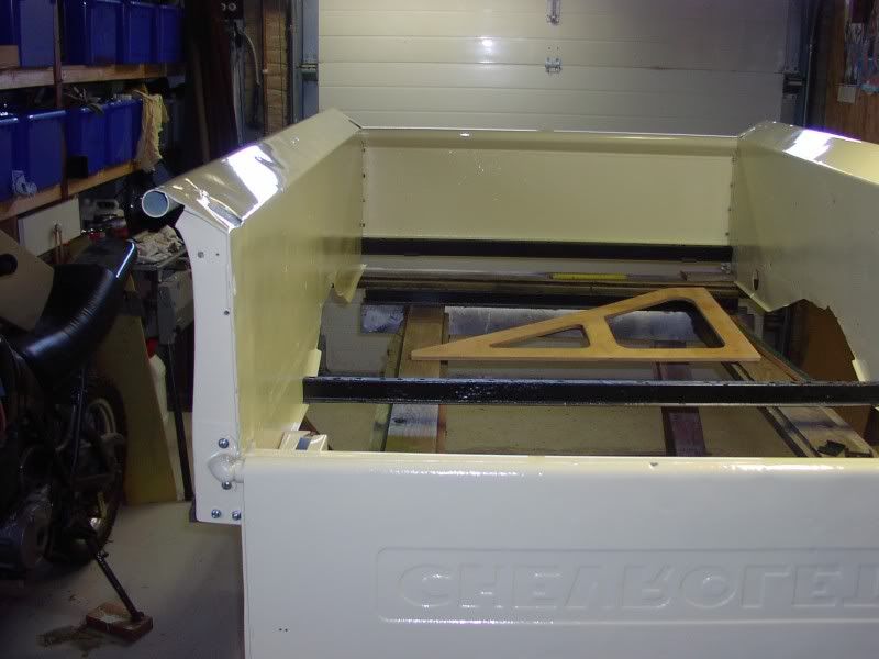

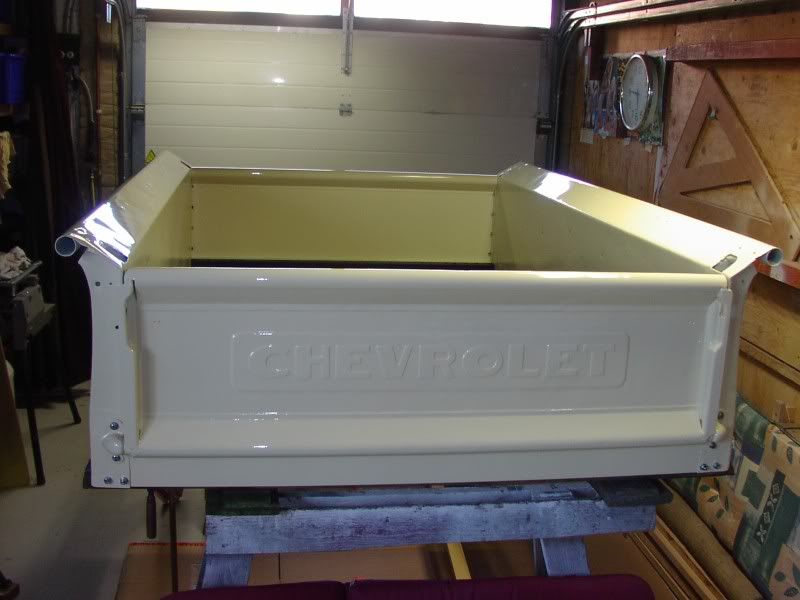

En nu dan een begin gemaakt met de laadbak
