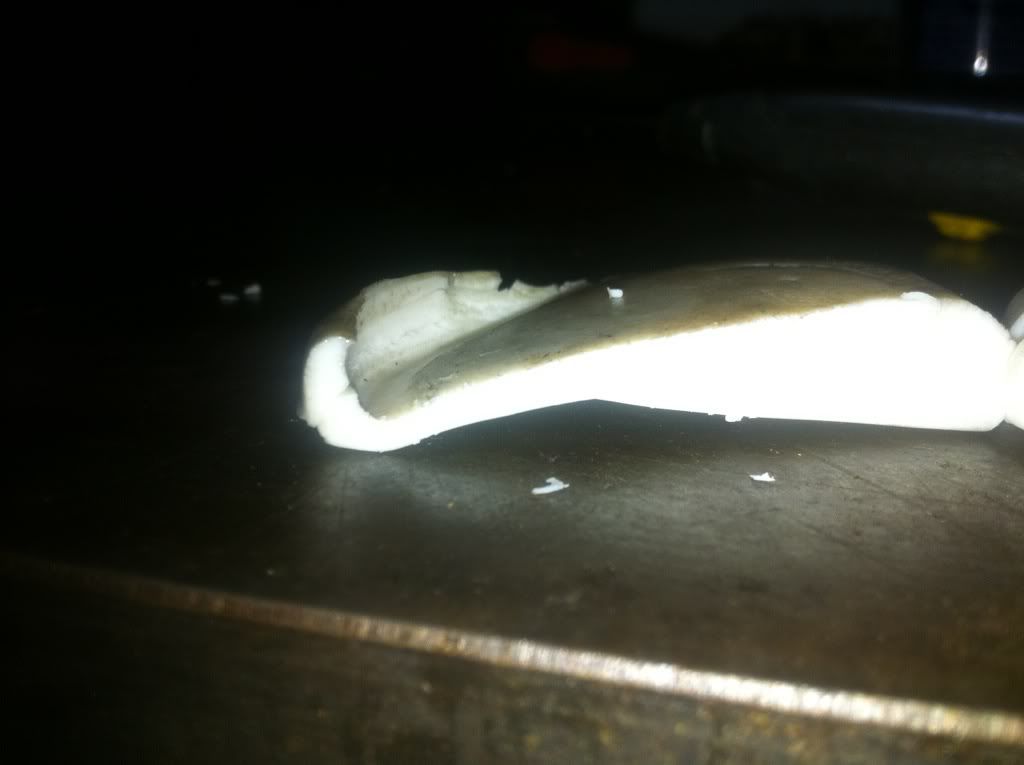

Ach ja, de pistons opnieuw plaatsen enzo is nu gemakkelijker, je weet nu toch al hoe het moet :D :D Nee grapje, altijd wel balen als je zo iets gebeurt :(
Had laatst ook een blok in elkaar gezet, had een kameraad van mij een pistonpenveertje op mijn werkkist in het bakje erbij gelegd, toen de blok er alweer onder hing :shock: :o Ik helemaal aan het twijfelen geslagen, zou ik er dan toch een vergeten zijn om erin te zetten?? Komt hij lachend de hoek om, toen ik weer wilde beginnen alles uit te bouwen :evil: :evil:

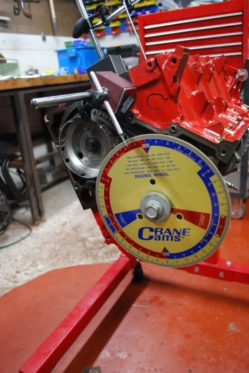

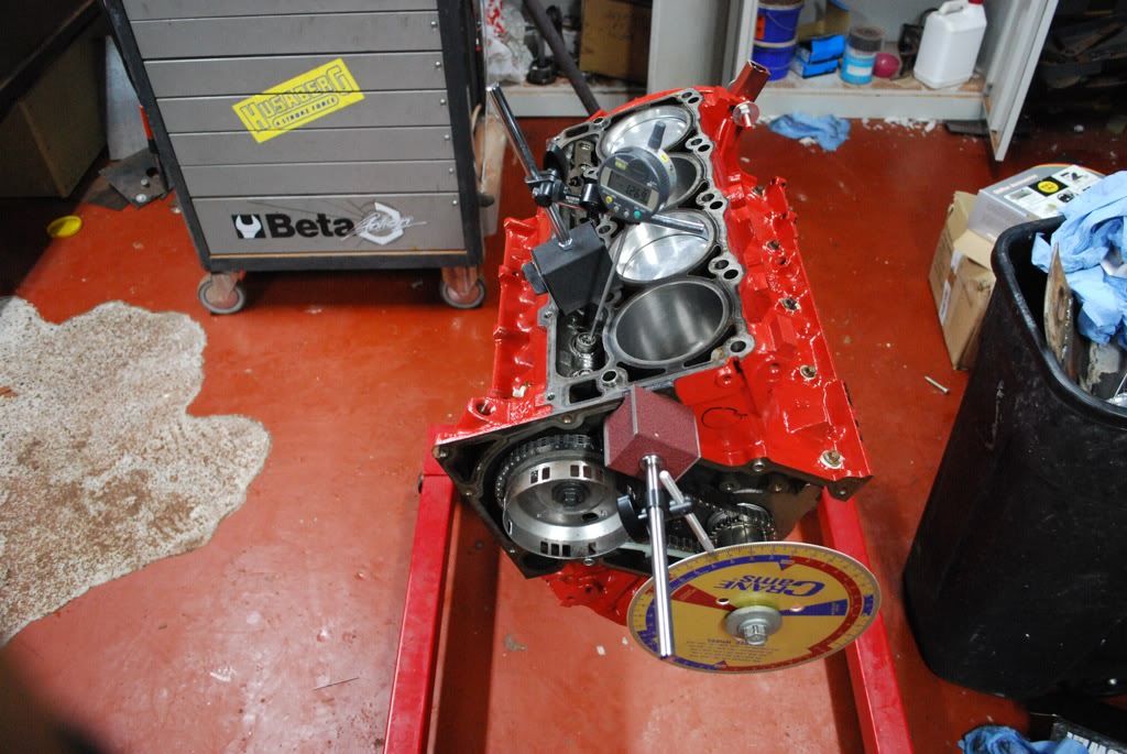

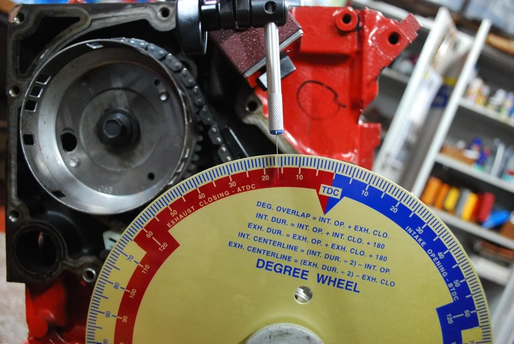

Bovenste dode punt zoeken
De intake centerline methode werkt niet zo heel erg goed op een uitlaat lifter blijkbaar :-) found out the hard way na twee frustrerende uren gekloot :-)
Tweede poging deze keer op een goeie lifter.
Nu heb ik de cam gecontroleerd maar snap het allemaal niet goed, is de eerste keer ik dit doe en mijn onervarenheid speelt me parten!
Werkt de intake centerline methode enkel bij de opgegeven lift nummers op de cam card? Als ik namelijk de ICL methode toepas met de opgegeven 0.050" lift dan kloppen de nummers maar als ik de ICL methode bv doe met 0.100 lift dan kloppen de nummers niet, wat ik vreemd vind want in theorie is het toch hetzelfde als het bovenste dode punt van een piston zoeken, waarbij de waarden gelijk wat mogen zijn zolang de beide nummers maar gelijk zijn?
Ik snap het niet helemaal mag wel duidelijk zijn :-) alle hulp of uitleg is meer dan welkom

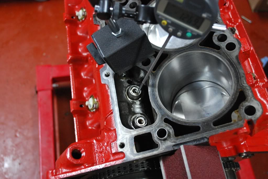

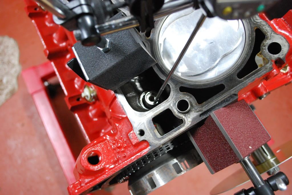

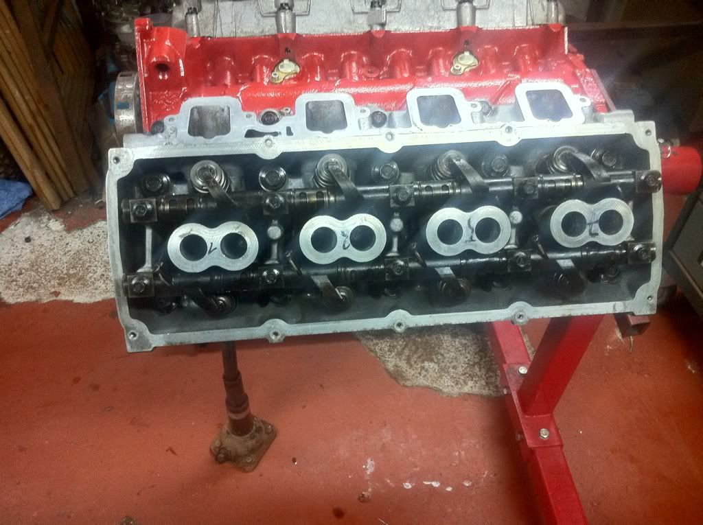

Heb het opgegeven, we zien wel of de cam goed is of niet :-)
koppen zitten erop, piston to valve speling gemeten, 2mm voor de intake, veel meer voor de uitlaatklep
Valvetrain, gesmede stoterstangen, andere en betere klepveren, de rest blijft standaard.

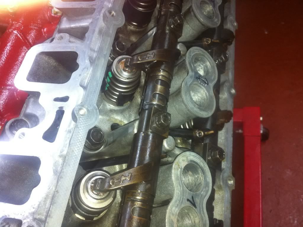

Deze week de koppen terug eraf gehaald en nieuwe poging ondernomen om de cam te 'degreeën' of hoe noem je dat in het nederlands :-) heeft even geduurd vooraleer ik het snapte maar nu heeft het allemaal 'geklikt' in men hoofd. Blijkbaar zit er zowiezo 4° advance ingeslepen in het cam profiel, als je de nokkenastandwiel 2° advance zet, krijg je 4° advance op je degree wheel omdat die op je krukas gemonteerd zit en het krukas tandwiel maar half zo groot is dan het nokkenastandwiel! De intake centerline methode werkt niet met deze nokkenas omdat die assymetrische 'lobes' heeft. De intake valve opening @ 0.050 lift methode werkte perfect.(nog bedankt 'Bigblockmopar' voor de tip en uitleg)
Met de busjes die ik nu heb in de adjustable timing set kan ik kiezen tussen 0° advance, 4° advance of 8° advance, heb de piston to valve clearance gecheckt met de 8° advance erin en heb voldoende dus dat geeft geen probleem, welke raden jullie aan om erin te monteren, heb ergens gelezen dat hoe meer advance hoe meer koppel wat ik natuurlijk wel leuk vind maar welke nadelen geeft dit dan? Graag hoor ik de mening van meer ervaren mensen hierover!

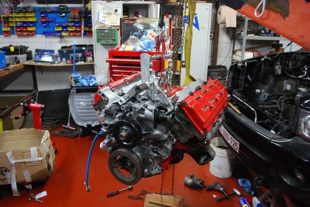

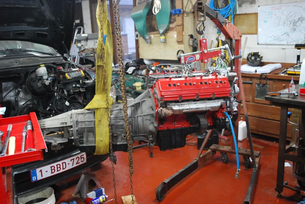

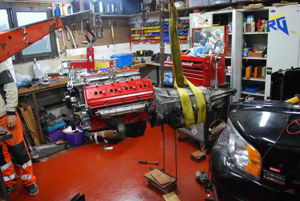

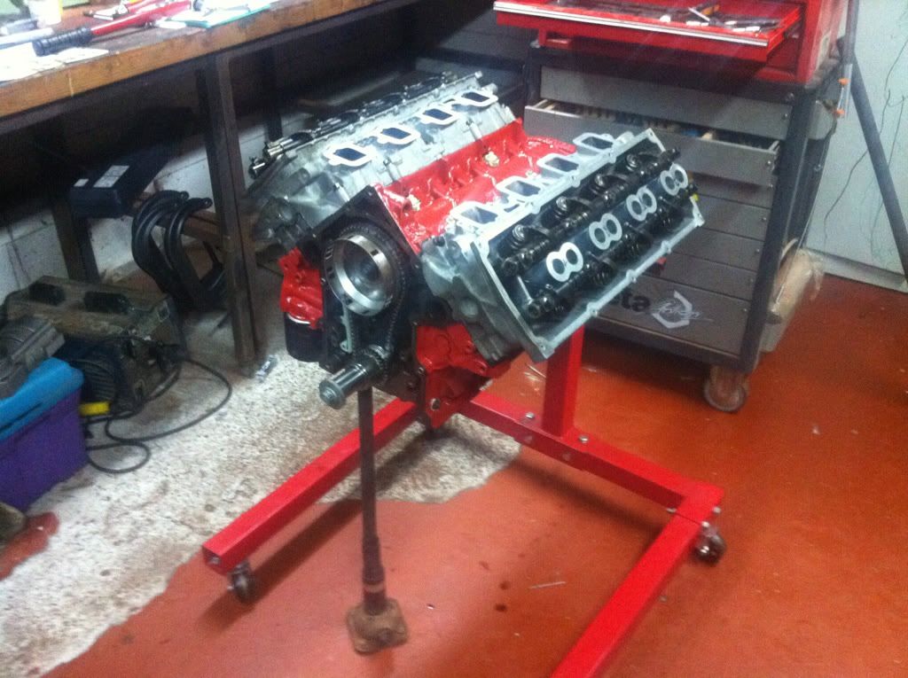

5 maanden terug
5 maanden later
Probleempje met motor lift gehad :-( bijna vinger kwijt!
Morgen D day als alles goed gaat!

BerichtGeplaatst: wo dec 21, 2011 19:27
ziet er weer goed uit,
gelukkig goed afgelopen.
ben benieuwd, wel filmpje maken hor.

Ow wat was gebeurd? Motor lift omgekiept

Snap het niet goed, waren langzaam aan het zakken en opeens viel ie helemaal door. Was wel effe schrikken ik lag eronder de automaat te begeleiden en men neef die was bezig het boeltje te laten zakken. Misshien bleef ie ergens haken terwijl we langzaam zakten en schoot ie plots los, ofwel sloeg de piston ineens door?
