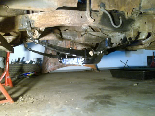

De vooras er weer terug ondergezet. Maar bij het terugplaatsen van de spindles, wilde de kingpins er niet doorheen...... er zit gewoon een halve mm verschil tussen de dikte van de kingpin en de bushings in de spindle... :?

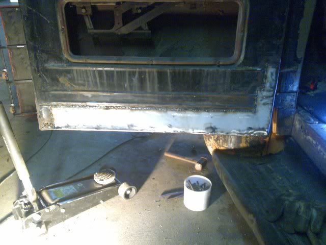

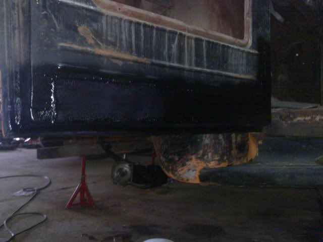

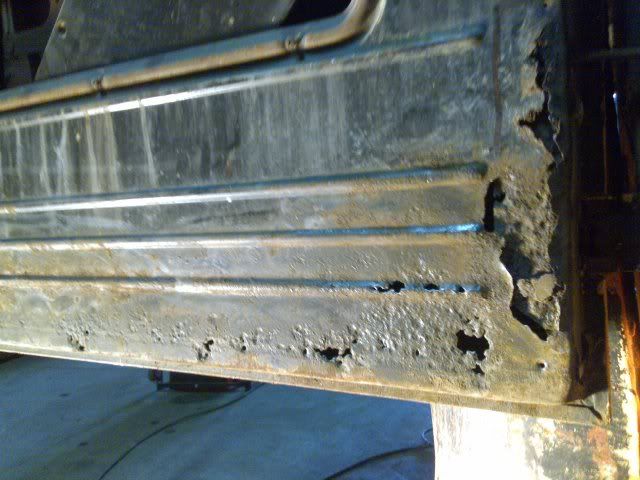

Ook maar eens aan de deuren begonnen. Even met een staalborstel erover en dan zie je pas de elende goed...
Het hele gare stuk er maar uitgeslepen en een nieuw stuk er terug in gelast:
En even goed in de bodyschutz gezet:

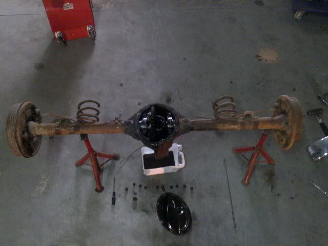

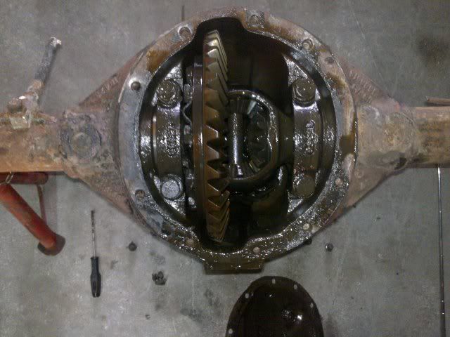

De achteras opengemaakt....ook hier ben ik nog niet klaar mee. Er moet wat nieuw lagerwerk in...
@marco, weet jij of hier revisie-kits voor te krijgen zijn??

Ga je de kingpin/bussen passend maken d.m.v. frezen of draaien?
En de achteraslagers zijn niet te stellen op 1 of andere manier of zijn ze gewoon versleten?

Ik moet het nog eens allemaal nakijken vd week.....theoretisch moet het allemaal passen. wellicht heb ik met m'n hangover van gister iets niet goed gedaan.. (kan eigenlijk niet fout.. :? )
Er zit nogal wat speling op de spacer waar de differentieel-tandwielen op zitten... hier valt weinig te stellen. Ook ligt de oliekering eruit van de cardan-ingang en hebben de wiellagers (zitten geperst) ook 20 jaar geen olie/vet gezien....

Kingpin gat moet je effe een ruimer doorhalen,Achterassen zijn sets voor vanaf 200$ in de USA,of effe progear effe mailen,bellen

hey onderdelen zijn nog zat te krijgen voor je as
het is een dana 41 as voor als je dat nog niet wist (is wel makkelijk om te weten als je onderdelen gaat bestellen :) )
ik kan de onderdelen ook voor je bestellen en kan de as ook voor je reviseren als je dat zou willen
