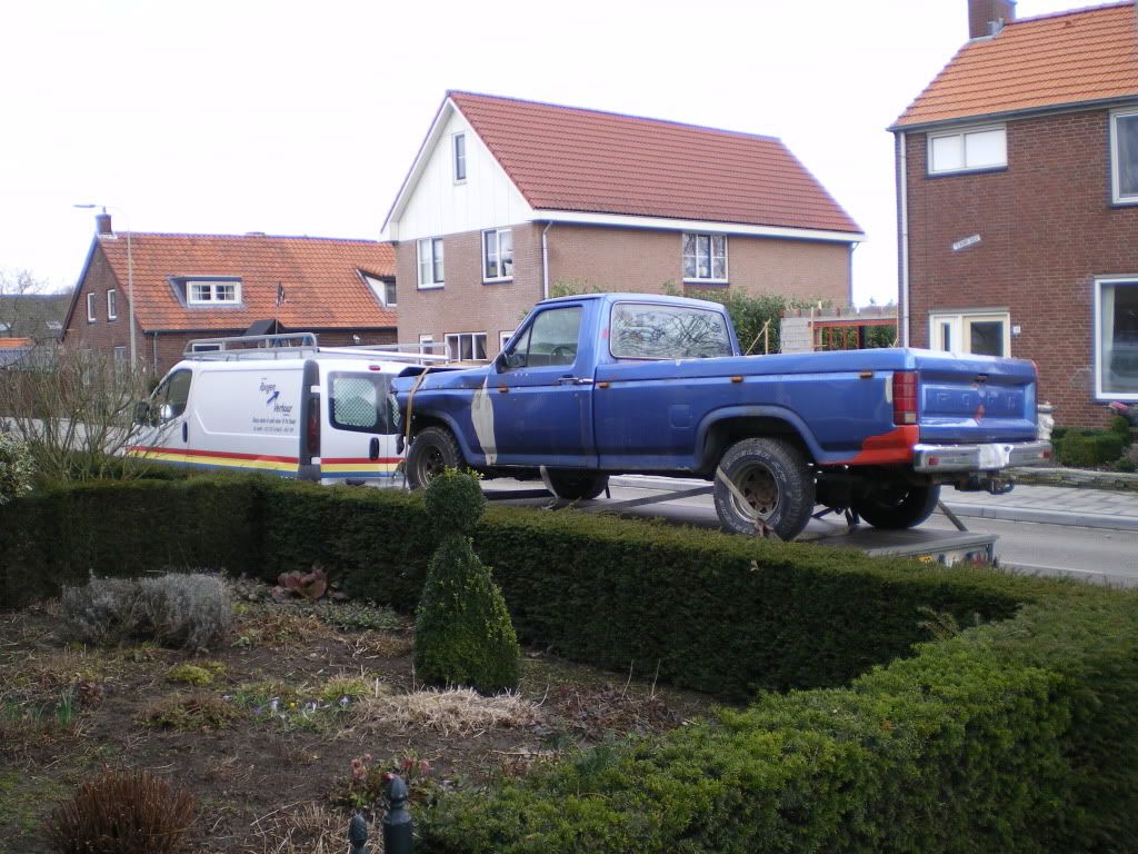

bij deze ook maar gelijk een project aanmaken.
ik ben sinds kort de eigenaar van een Ford F100 uit 1982, de auto komt uit duitsland er ligt een 3.8 ltr v6 in met een handbak.
de ford staat na een ongelukje met een BMW al een paar jaar stil.
ik ben van plan de auto compleet te strippen en dan vanaf een kaal chassis weer op te bouwen.
de v6 gaat plaats maken voor een v8 met een automaat, de slechte stukken plaatwerk worden eruit gehaald en vernieuwd.
de laadbak is behoorlijk aan het roesten, dus heb ik een nieuwe binnen bak laten zetten, waar ik straks de buitenschermen weer op vast zet.
binnen kort volgt er een update
groetjes

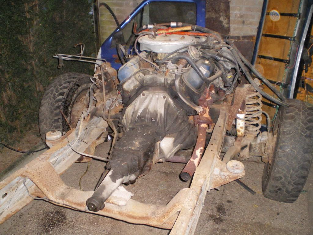

kleine update van mijn project.

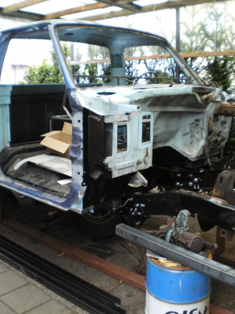

de hele wagen is nu compleet gedemonteerd, de cabine is er af, de motor en de bak zijn er uit
alleen een kaal chassis staat er nog.
tijdens het demonteren ben ik toch nog het een en ander tegen gekomen wat vervangen dient te worden.
de komplete remmerij is aan vervanging toe even als de brandstoftank (doorgeroest).
ook de stuurkogels en de fusees zijn aan vervanging toe.
verder is de auto in redelijk goede staat, alleen wat oppervlakige roest op het chassis en her en der een plekje op de achterschermen.

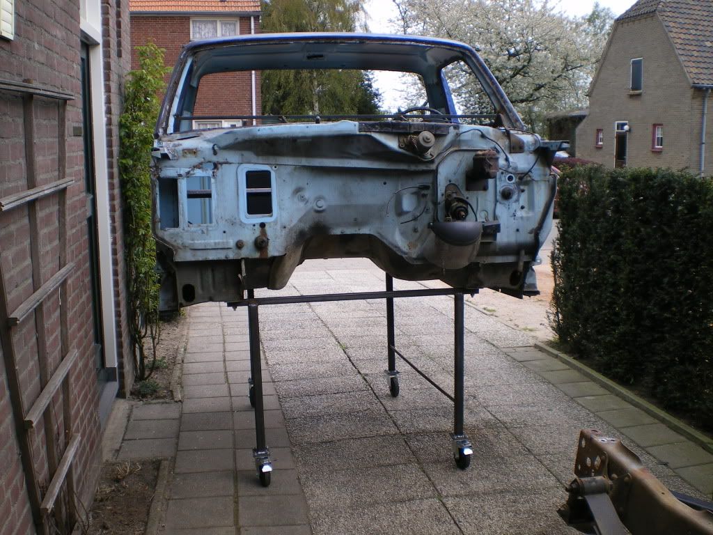

voor de cabine heb ik een karretje gemaakt zodat ik er makkelijk aan kan werken, en hem makkelijk kan verplaatsen.
de motor (3.8 liter) is inmiddels verkocht en heeft plaats gemaakt voor een 8 cylinder

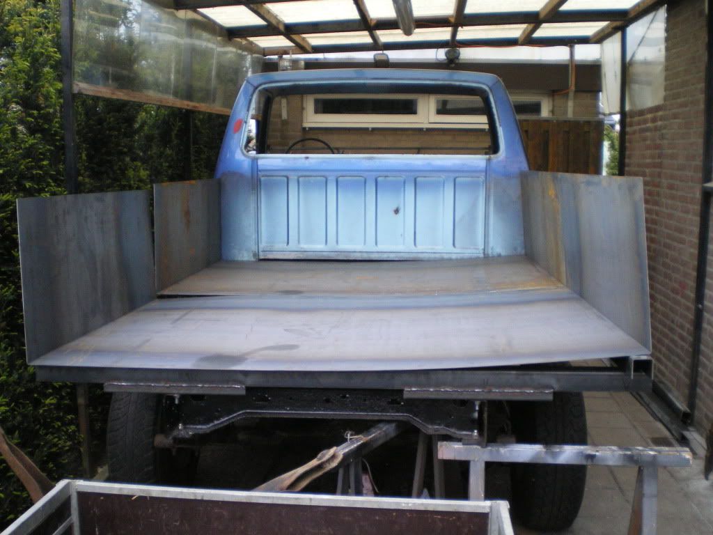

hier weer een update
heb 2 weken vakantie en dus lekker de tijd om aan de f100 de werken

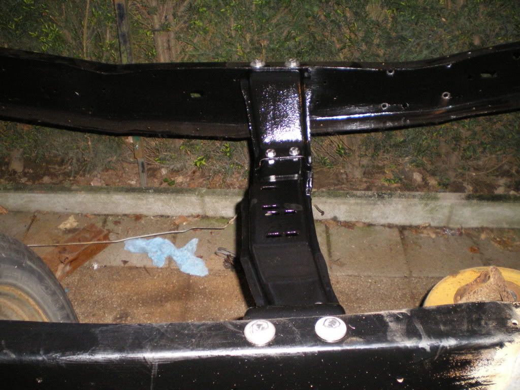

chassis is nu weer kompleet opgebouwd en voorzien van nieuwe laklaag.
de onderzijde van de cabine ontdaan van alle roest en andere narigheid en in de lak gezet, daarna weer op het chassis gezet.

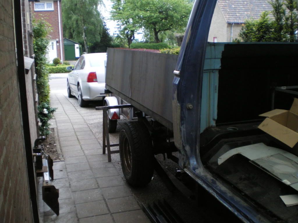

daarna begonnen met de nieuwe binnen bak
de bak lijkt nu wel erg groot
morgen verder met de bak, daarna het plaatwerk uitstukken en voorzien van een nieuwe laklaag
en binnenkort een bestelling doen in de usa voor diverse onderdelen
groetjes Ed

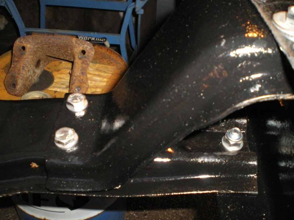

kleine update

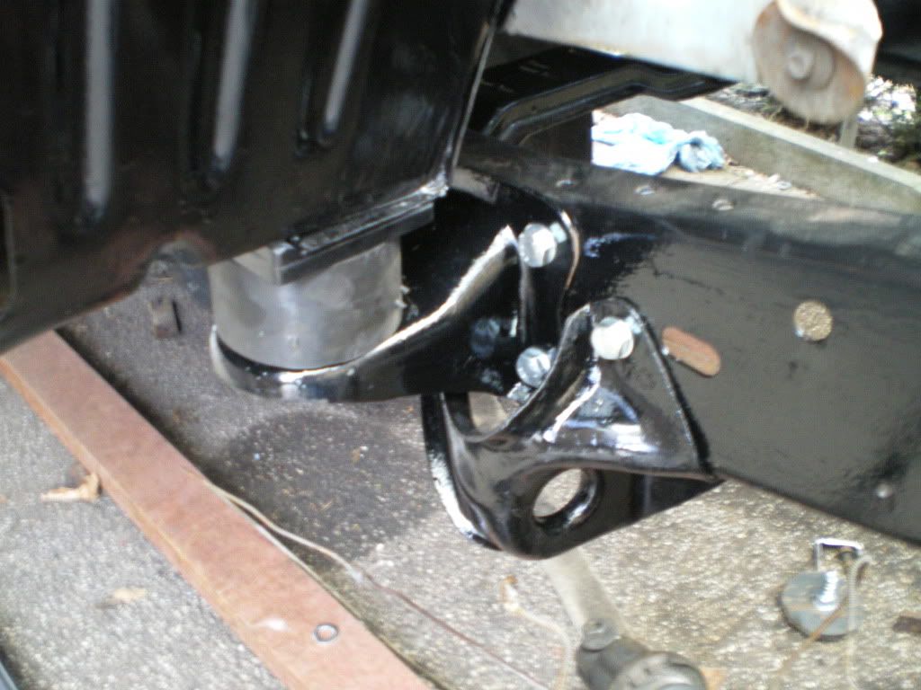

chassis helemaal blank geslepen en opnieuw in de lak gezet
is wel een hoop werk maar je hebt er wel eer aan als het chassis weer begint te blinken! 8)
nieuwe cabine rubbers eronder, wordt ie meteen iets hoger :bounce: .

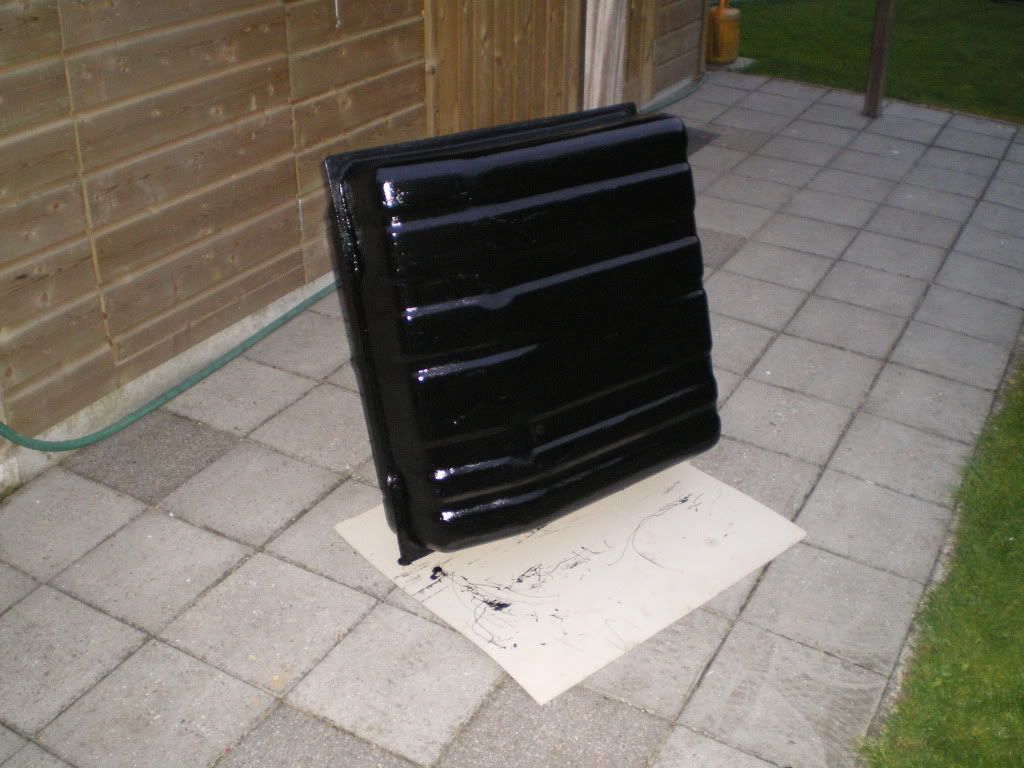

de oude tank bleek ook slecht te zijn. dus op zoek naar een andere.
een tank van een chevy g30 past precies tussen de chassis balken.
metten maar even in de lak gezet.
binnenkort een bestelling doen in de us of a :wink: , heb nog een hoop nieuwe dingen nodig zoals: alle rubbers, nieuwe remmen rondom, plaatwerk enzv............. :shock:
en natuurlijk ook op zoek naar een nieuw blokje 302 of 351, en dan daar een stroker setje in zetten :evil4:
