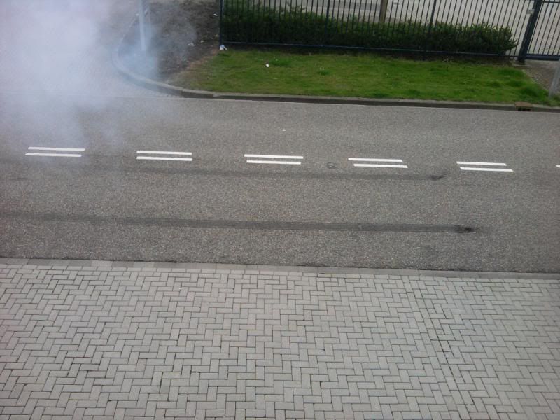

Wat heb je als oplossing gedaan aan je Daytona?
Heb zelf een dodge rumble bee.
Maar trekt ook alleen op het rechtse achterwiel een streep.
Ga eens kijken of ik een sper heb.
Groet Don

Heb er nu een paar maanden een unit van powertrax inzitten,bevalt goed 8)

ik heb er met mijn ram ook geen problemen mee ... altijd 2 strepen en de banden verdraaid weer op de velg zitten dus weer uit balanceren...... :evil:

Kan dat ook aan je banden maat liggen?
Ik heb er 22 inch 305 breed en krijg ze ook niet rond

ik heb exact dezelfde maat dus daar kan het dan niet aan liggen. misschien aan soort band? de ene heeft meer grip dan de ander....

Wat doet dit systeem.
Waar heb je deze besteld en wat kost zo iets?
Als het goed is heb ik de zelfde achteras.
Ik ga deze week eerst even kjken of die kapjes los in het diff liggen.
groet Don

http://www.richmondgear.com/powertrax/noslip.html
http://www.summitracing.com/parts/PWT-92-0392-3105

Hoi
Is dit diff moeielijk te monteren?
En bij wie heb jij hem besteld?
Groet Don

Hoi Don,
Ik stond op het punt om de locker via een kennis in de states te bestellen en zag hem toen op Marktplaats aangeboden worden notabene.
Is redelijk eenvoudig te monteren,meer een gedulds kwestie met het plaatsen van de onderdelen.
Met 2 personen is het makkelijker te monteren om dat je de steekassen naar buiten moet trekken om de schalen van de locker te plaatsen en ook weer gedeeltelijke terug moet schuiven om ze te laten hangen voor verdere montage.
Het was uiteindelijk een paar uurtjes werk in totaal inclusief coffee break.
Uiteraard moet je ook gelijk de olie wisselen en ik schrok wel even van de prijs van de olie SAE 75W-140LS,heb het bij Hageman in Driebergen gehaald (voorraad artikel)maar is op ebay voordeliger te vinden.
