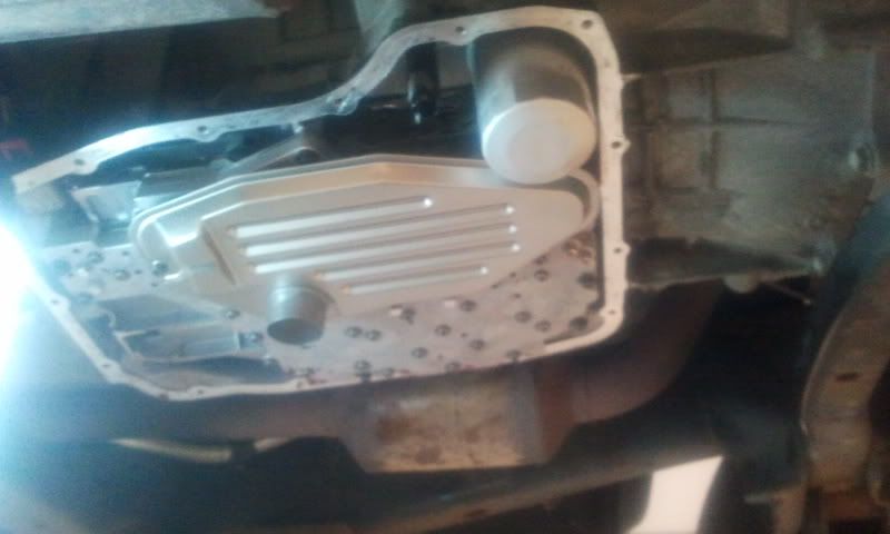

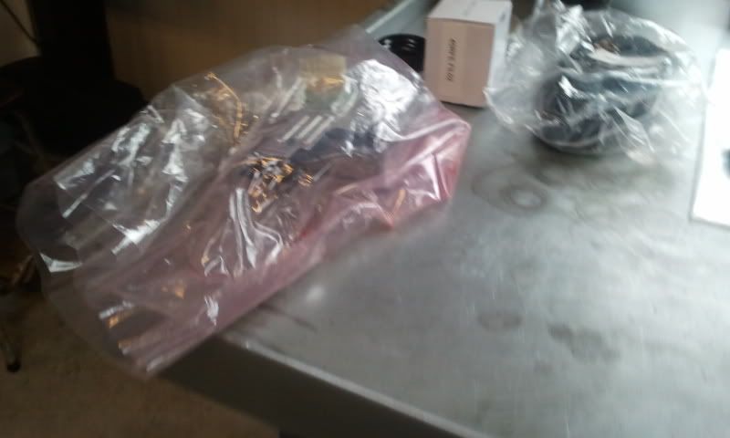

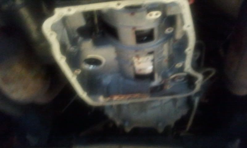

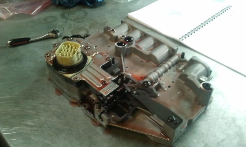

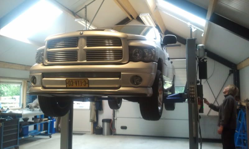

vandaag ff naar martin en liesbeth geweest voor een upgrade van de automaatbak :!: ik vond de bak wat zweverig met terug schakelen ,en toen ik laatst bij martin was heb ik het eens met hem besproken , en kwamen we tot de conclusie dat we het selenoid pack en line presure sensor te vervangen :!: dus ff een datum geprikt en ik van morgen om half 7 van huis om wat te gaan sleutelen met martin :D super gezelig altijd bij martin en lies en koffie in overvloed :thumbright: en er komt ook nog bij dat het erg leerzaam is voor mij :!: dus de bak open gemaakt en het selenoid pack( met up grade) er uit en vervangen en sensor vervangen , bak dicht nieuwe olie filters er in en klaar is het weer :!: nu besteld martin ook nog ff de line in en out sensor en die vervang ik dan gewoon zelf , dan is eigenlijk alles wat de bak aan stuurt weer vers :!: straks weer naar huis gereden en bak is er zeker van bekomen , martin kei bedankt weer kerel en liesbeth ook voor de catering :D
op de brug :!:
nieuw selenoid pack word in de olie gelevert :!:
oude selenoid pack :!:
plaats gemaakt :!:
hij kan weer dicht :!:

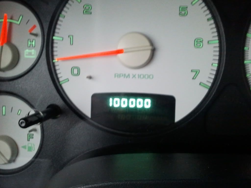

hoeveel mijl heb je op de klok staan Peer :?:

dit is de mijne chris-jan , en al weer een paar maanden geleden :!:
