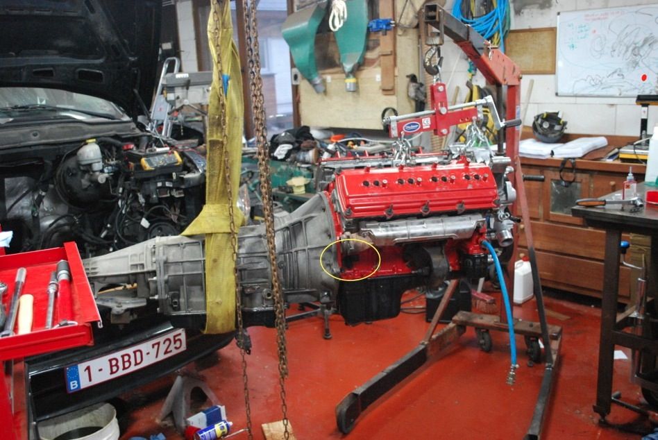

Idd, die sensor wordt gebruikt om het inspuiting en ontstekingstijdstip te regelen dus dat zal het knallen wel verklaren.
Hier zit die:
