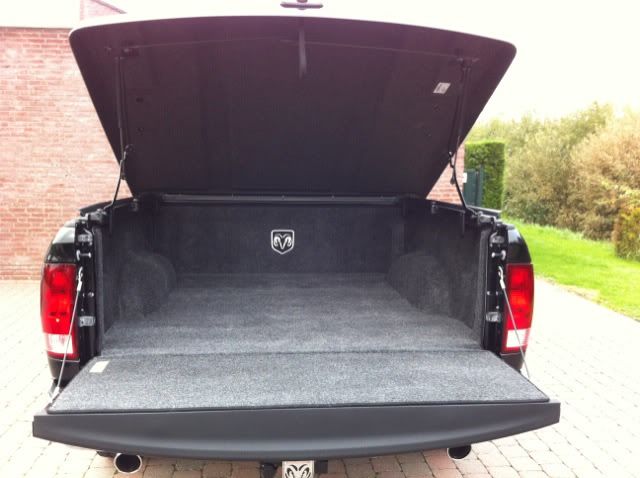

Ik geloof dat ik de zelfde erop heb liggen.
uitrichten dat kan je zelf, en dat hij aan de voorkant bij de kabine aan allebij de kanten wat oversteek
Dat kan niet anders.
Kijk maar eens als de klep open staat hoe kort hij langs de bak afgaat.
Die van mij scharniert aan de voorkant bij de kabine en daarvoor moet er aan allebij de kanten genoeg ruimte zijn ander beschadigd de klep de spatborden van de bak.

 Berichttitel: Re: Tonneau bijregelen
BerichtGeplaatst: wo sep 16, 2015 9:09
Berichten: 730
Mooi afgewerkt die binnenkant Sjeng. Zelf gedaan?
BerichtGeplaatst: wo sep 16, 2015 10:14
Die plastieken bak heb ik er meteen uitgeflikkerd en verkocht voor €100,- en een moparbedrug besteld,ook maar meteen een led-verlichting ingezet :wink:
