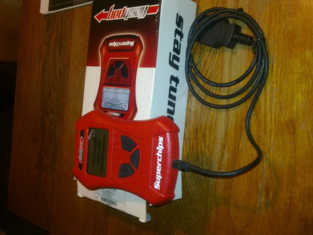

ik heb vandaag men superchips thuis gekregen ,dus nu kan ik me daar eens in gaan verdiepen :!: :!:
ik zal eerst een op de side van flashpaq gaan rond kijken (lezen) en dan wil ik zaterdag ,want dan heb ik pas goed de tijd ,hem eens aan de truck hangen . wie heeft er ervaring met deze computer :!: en wie heeft er nog tips :?: ik hoor het graag .

super Peer :!: :!: :!: :!: :!: :!:
ziet er een leuk speelgoedje uit :wink: :wink: :wink:
gouw uitproberen zou ik zo zeggen :D :D :D :D

is echt heel makelijk gewoon doen wat tie aan geeft paar keer contact aan en uit en klaar

wa doet da eigenlijk :?: :?: :?: :?:
hoe werkt da :?: :?: :?: :?:
BerichtGeplaatst: di jan 19, 2010 22:22
Ziet er veelbelovend uit.
Laat ff weten of het met tevredenheid werkt en hoe en wat.
Heb je er lang op moeten wachten?

das te veel om op te noemen thierry :!: :!: kijk maar eens op de side . http://www.superchips.com en ik heb de 3815 tuner voor alle hemis van 2004 tot 2007 :!:

ik ga er van de week mee aan de gang als het goed is , ik laat het hier wel weten als het bevalt :!:
een maatje van mij heeft hem mee gebracht uit de usa :!:

is echt 10 minuuten werk peer dus zeker ff doen ik had hem ook op mijn hemi en werkt super

Spijtig dat je de 3815 hebt,de 3865 is de nieuwste waar ze mee verder gaan.De 3815 zit op zijn einde van updates en kon de nieuwe updates niet meer aan voor de tcm sturing die ze gaan veranderen.Nu,geen paniek,deze 3815 zal zijn werk voortreffelijk doen hoor,de 3865 is enkel interessant voor wie begint met dingen als nokkenas,andere gearratio,enz.....
Thierry,
Voornaamste eigenschappen van dit toestel zijn
- Snelheidsbegrenzer uitschakelen
- meer pk en meer koppel
- Schakelpunten anders programmeren
- foutcodes uitlezen en resetten
- enz....

Werkt dit ook als je op LPG rijdt?

Klink interesant, zijn die dingen prijzig?

Ik dacht van wel als de lpg computer de hoofdcomputer volgt van de truck wat inspuiting en ontsteking en zo betreft dan kan deze perfect werken op de hoogste tune.
Er zitten nml 3 tunes voorgeprogrammeerd in de superchips
- 87 octane (hebben wij hier niet)
- 89 octane (komt overeen met onze 95 octaan)
- 91 octane (komt overeen met onze 98 octaan)
Lpg is ongeveer 100 octaangehalte,dus perfect doenbaar ;)

In de us liggen de prijzen tussen de 360$ en de 410$,gewoon eens rondsmurfen waar hij voordeligst is en wie hem wil opsturen naar europa.
