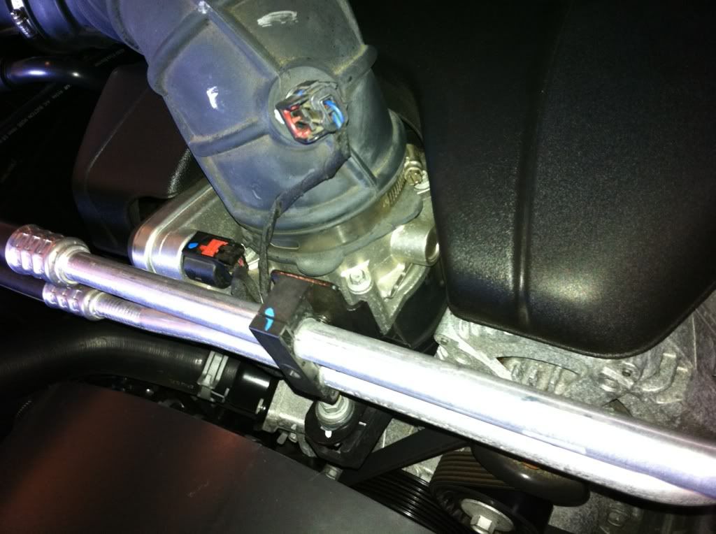

Is dat ook zinvol op het nieuwe model? zoja waar op de trottlebody moet de aarde
worden vast gemaakt :roll:

INTIMIDATOR schreef:
Kijk links boven bij de throttlebody zwarte draad geel klem ringetje Sjeng :wink:

Yes heb het gezien dankjewel :wink:
Is dat dit ding :?:

Yep dat is em Sjeng.
Net ook even gaan checken. Bij 4.7 is het inderdaad via een gaskabel en niet elektronisch gestuurd.
Grtz JOHN

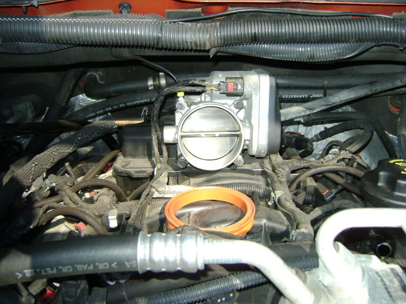

Ik zat er toevallig pas aan te denken om een andere throttlebody te kopen omdat me intake manifold 84mm is, en me throttlebody is 80mm
dus wou ik een throttlebody van 84mm kopen. maar op verschillende usa forum's gekeken, en de één zeg dat ze veel verschil merken en de ander zeg dat het niks schild kwa vermogen :scratch: :scratch:
iemand hier misschien ervaring mee :?:
nog ff up :mrgreen: Niemand ervaring mee :?: :?: :?: :?:
Niet helemaal hetzelfde maar vorig jaar heb ik van m,n PTCruiser de TB vervangen van 48 naar 52mm.
Er is verschil maar om nou te zeggen "poe poe, dat trekt"" , nou nee :lol:
