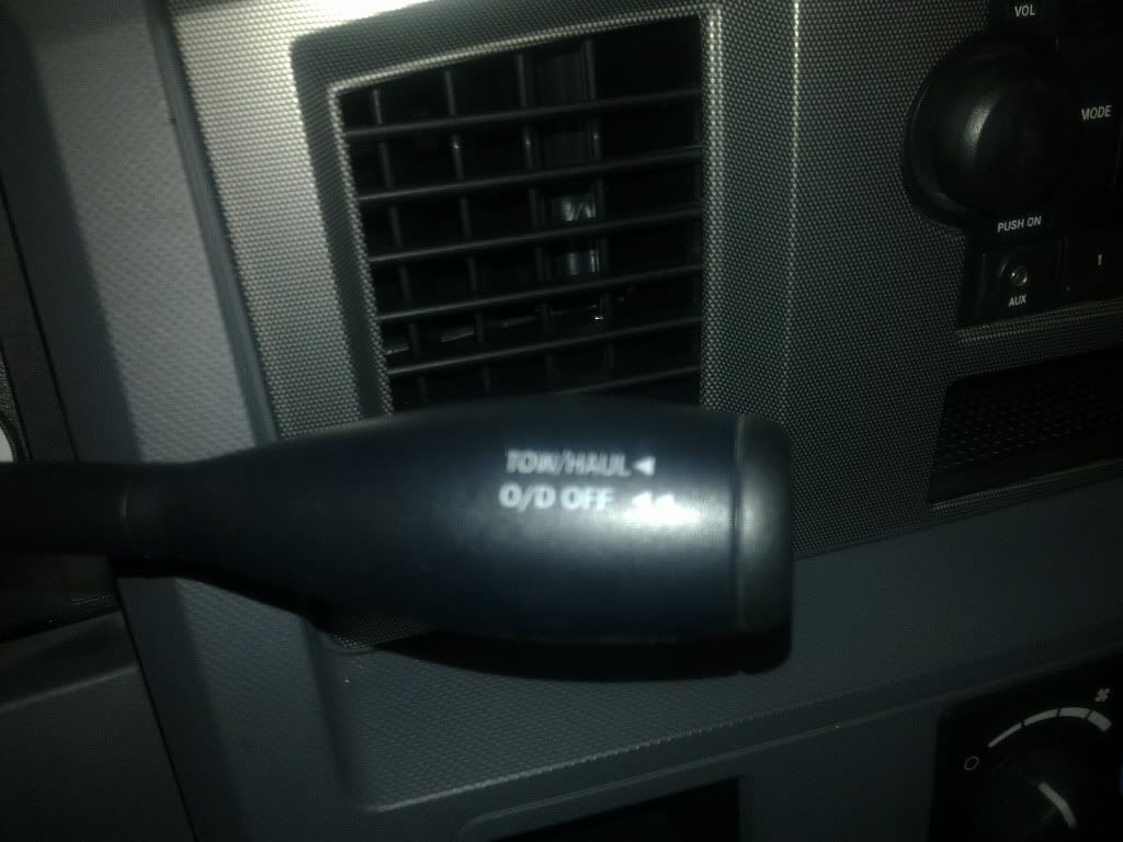

en waarom kiezen tussen deze 2 opties :?: ik begrijp dat od of gewoon een versneling minder is ,maar waarom thow hall
od is inderdaad overdrive en de bak doet verders gewoon zijn werk zoals altijd
in thow hall schakelt die later over dus trekt langer door en met af remmen schakelt die eerder terug waardoor je afremt op de motor en met zware last wel prettig

nou vanmiddag even geprobeerd en inderdaad werkt tow / haul en het prima met de aanhanger erachter rijd vlotter en toerental trekt door tot 3d zoals ik rij, op de snelweg lekker op cruise control en dan tow / haul uitgeschakeld en dan rijden 1 op 7,1 niet slecht met een aanhanger en 110km per uur.

Tuurlijk hoef het niet maar het is altijd aan te raden.
Bij mij pakt hij met de tow haul aan ook de laatste versnelling (overdrive??) Alleen denkt hij langer na of hij daar wel in moet gaan. Maar als je boven de 90/95 komt dan schakelt hij toch over.
Ik heb altijd het idee dat hij meer nadenkt over je rij gedrag met die knop aan. En ook in de lagere versnellingen later doorschakelt.
Ik heb hem in ieder geval altijd aan als ik met een aanhanger rij zwaar of licht

ja roel inderdaad de diesels schakelen door tot hun laatste versnelling dat is bij mijn zelfs een 6de ik kan ook nog alle 6 versnellingen met de hand schakelen en dat rijd met de henger eigelijk het best vooral als je een tunnel in gaat is prettig dat ik zelf een gang kan kiezen
tow haul functie denkt gewoon anders als standaard dus met henger altijd aan want te weinig toeren in de hoogste versnelling met henger is niet fijn voor je bak vooral bij de benzine trucks koppel en overbrenging is anders als bij de diesels
