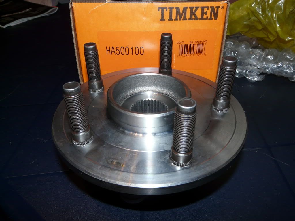

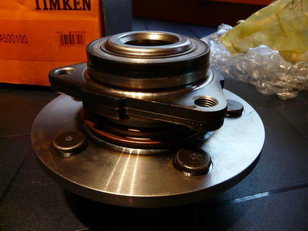

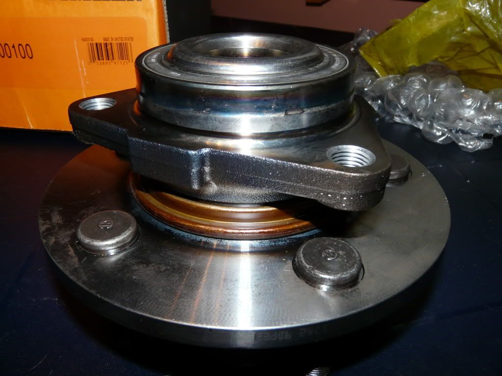

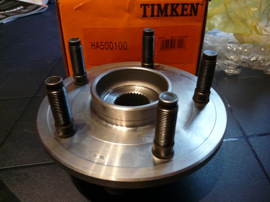

TIMKEN Part # SP500100
Ik heb net 4 foto's getrokken van het lager wat ik hier nog heb liggen,da's de rechterkant.
Ze zijn aan het uploaden nu op photobucket,ik post ze zo meteen als ze geupload zijn ;)

Pascal ;-)
