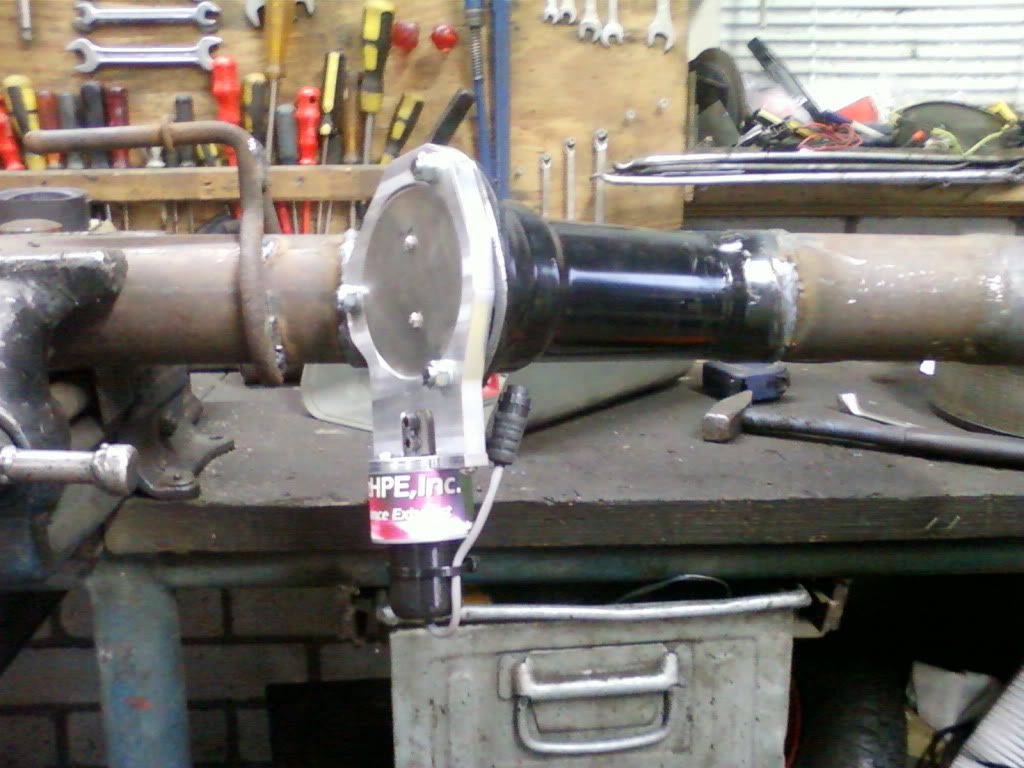

ben kwam langs voor de cut-out :!:
y stuk er tussen gelast ,en klep gemonteerd :!:
hoe heb jij de pijp los gekregen, bij mij wilde die met geen mogelijkheid los aan de voorkant??

in spuiten met WD40 ff laten staan en nog eens proberen wil wel eens helpen

hij moet gas dicht zijn :!: en ik heb er 5 onder gebouw en die waren dicht :!: :!:

Hij zit er alweer een tijdje onder. Heb nu 1 kant gelassen en de andere kant zit er een uitlasklem omheen. Zit goed vast.
En mooi dat ze bij de APK niet moeilijk doen :)
Heb alleen sinds pas dat ik het klepje iets hoor rammelen. Maar kon niet zien dat ie los zat. Wat zou dit misschien kunnen zijn?

het kan zijn christiaan dat hij hem net niet strak genoeg dicht trekt . als je denkt dat hij dicht zou moeten zijn gewoon nog een keer op de afstands bediening drukken ,meschien dat hij hem dan net wat strakker dicht trekt :!:

werk niet had ik ook geprobeerd, maar heelaas. loopt volgens mij een heeel klein tikkie terug.
de auto stond gister nog op de brug, maar vergeten daar naar te kijken.
