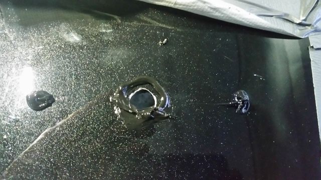

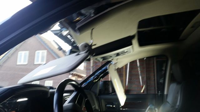

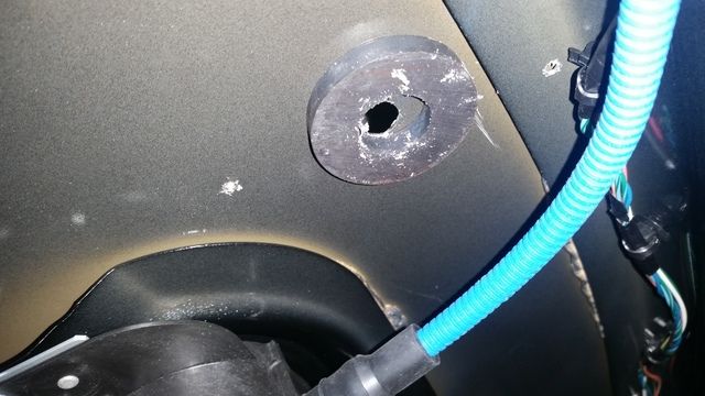

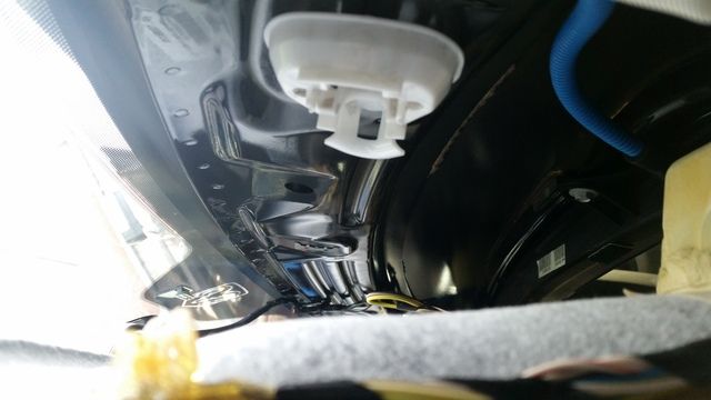

Van middag ff begonnen aan de montage van de car light. eerst se hemel laten zakken. toen de lampjes uitgelegd op het dak en vast getaped. toen eerst de kleine gaatje geboort, en even vast geschroeft om zeker te zijn dat het allemaal een beetje op de goede plek kwam. toen ze allemaal goed zaten de grote gaten geboord (ik heb aan de onderkant een magneet tegen het dak gehangen waar ik het grote gat moest boren, scheelt een hoop troep :wink: ) toen de lampjes een voor een gemonteerd, eerst vloeibare parking rond om de gaten en dan vast gezet, ik ga morgen verder alleen nog aansluiten en dan kan de hemel weer terug :!:
Hemel los .

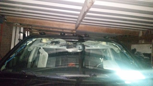

De lampjes verdeeld en met tape vast gezet , de rest rondom de lampjes ook afgeplakt.
Magneet. de plek van boren is beter (makkelijker dan bij de vorige modele ) als je ze goed uitmeet kun je de voorste schroeven in dubbel plaat werk draaien en dat is altijd sterker als enkel, dit kun je op deze foto goed zien :wink:
Vloeibare pakking (geen silicone, dat tast de lak aan )

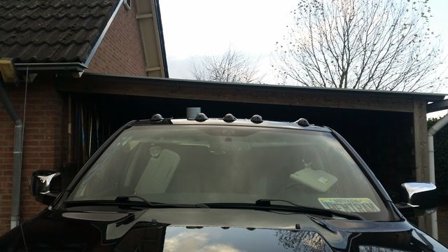

Lampjes zitten er op .merge maak ik nog een paar foto's.
