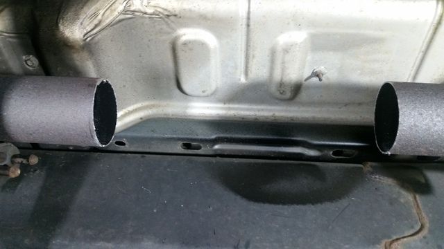

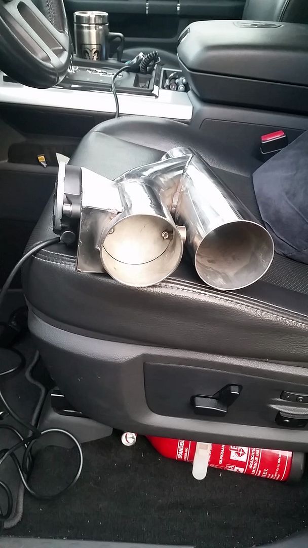

Het heeft ff geduurd maar ik heb hem binnen, eerste indruk is goed. Helemaal van rvs en ook degelijke pijp . Ik ga hem er niet tussen lassen, maar heb pijp van 80 mm en klemmen besteld mocht hij stuk gaan kan hij er makkelijk tussen uit :wink:

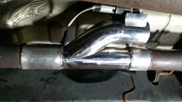

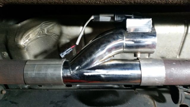

Nou hij zit er onder :mrgreen: niks met klemmen maar gewoon gelast . Metrische pijp over een usa uitlaat gaat het niet worden. Ik wilde eigenlijk een soort van schuifmof maken en dan met klemmen montere maar de pijp paste me iets te goed ,dus nu aan de uiteinden twee korte stukjes pijp er over gezet is iets steviger en ik kan men lasapparaat een standje hoger zetten :wink: ik zal nog wel eens een filmpje maken , hij brult lekker :D ( of iedereen er blij mee is ? :D :D )
Las werk is niet echt netjes , maar kon geen laskap gebruiken , was geen ruimte voor :oops:
BerichtGeplaatst: vr dec 18, 2015 19:50
Dat zal zeker lekker brullen en ach dat laswerk, niemand die het ziet en zeker niet over een paar maanden :D :D
