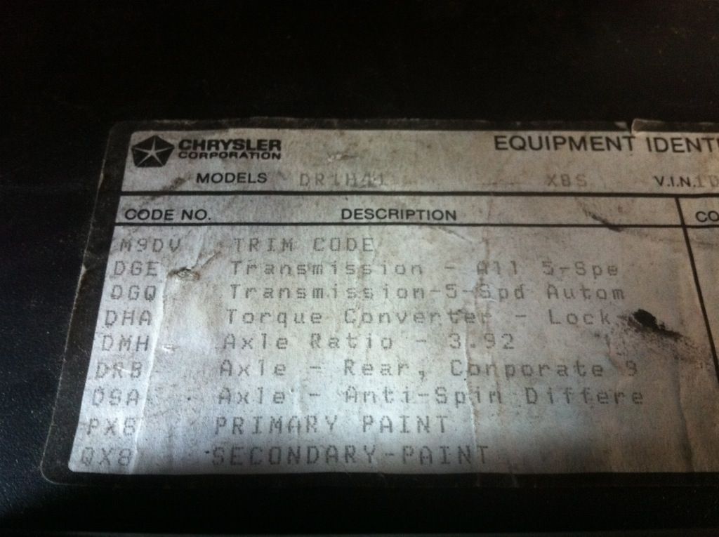

Optie 1: Soms hangt er een sticker in het handschoenkastje, of ergens in de motorruimte waar onder andere opstaat welke diff je hebt.
Optie 2: Effe burnout doen, 2 strepen = limited slip diff 1 streep = open diff
Optie 3: Beide achterwielen opkrikken en dan aan 1 wiel draaien, als het andere wiel in dezelfde richting meedraait heb je een limited slip diff als het andere wiel in de tegenovergestelde richting draait heb je een open diff.
Als je kiest voor optie 2 wel even filmen :D
Voorbeeld van de sticker:
En welke regel op de stikker staat dan " open diff " :shock:
Hieronder fotootje van de mijne, staat op anti slip diff, als dat er niet op staat zal het wel een open diff zijn.
