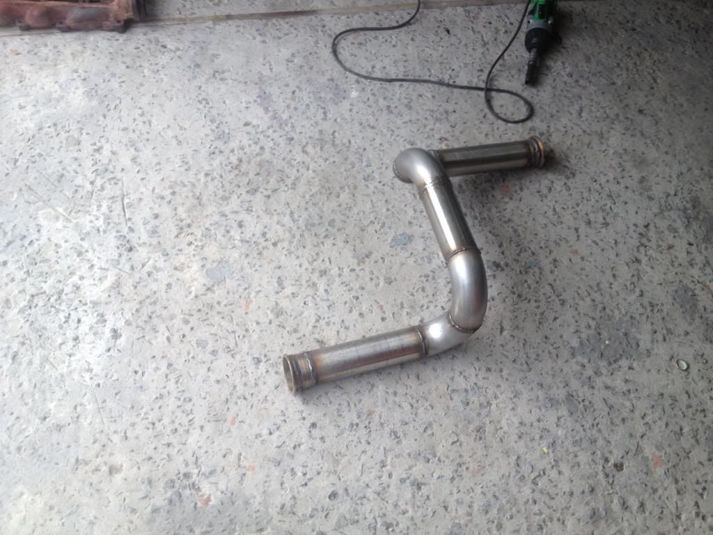

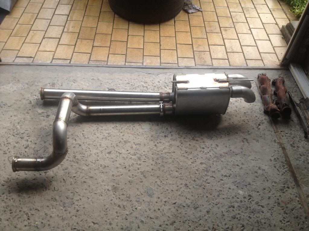

Uitlaat is 'klaar' :-)
Heb een ongeloofelijk stomme fout gemaakt, de uitlaat die loopt over de drijfstang, heb alles pas gemaakt terwijl de truck op assteunen stond, natuurlijk toen ik de assteunen ervanonder haalde zakte de truck en had ik maar paar mm speling meer tussen de aandrijfas en de uitlaat. Snap nie hoe ik zo stom heb kunnen zijn :oops: :oops:
Gelukkig was de oplossing relatief simpel, heb de positie van de uitlaat waar hij over de aandrijfas gaat meer naar achter geschoven, heb nu overal een mooie speling!
Hier was versie 1.0 klaar om te monteren:
Hier dus versie 2.0, weinig zichtbaar verschil maar toch veel laswerk :-)
Nou dan alles klaar, dan de eerste keer starten, geluid valt goed mee, nog iets te luid naar mijn zin, maar het grote probleem is dat ie enorm dreunt in de cabine terwijl ik rijd. Blijkbaar is het laten uitkomen van de uitlaat onder de bak geen goed idee, heb een stuk oude uitlaatpijp gemonteerd op 1 van de dempers en buiten de achterbumper laten uitkomen en het gedreun is al een heel stuk minder.
Ga dus de uitlaat moeten verlengen tot hij buiten de truck uitkomt, zit te denken om hem aan de zijkant helemaal achteraan kant bestuurder te laten uitkomen. Alle tips en ideeën, foto's welkom!
