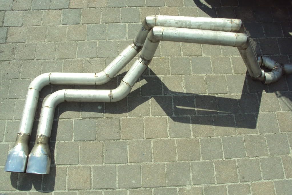

Skytune in Maldegem (België) maakt de uitlaten ook in RVS (Innox heet het over de grens :wink: ) Hij is wel een stuk voordeliger denk ik. Ik heb een RVS systeem door hem (Björn) laten maken(net zoals onder m'n vorige auto, een VW transporter. Bijna 8 jaar zonder problemen mee gereden, en hij zit er nog wel onder als die bus versleten is denk ik) en dat was 800€(vanaf de plaats waar de 2 pijpen samen komen na de kat's) de sound is erg goed.

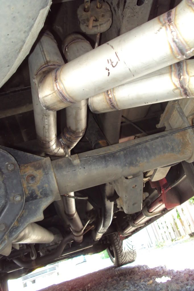

De sound veranderd niet zo zeer of het nu rvs is of staal ,alleen de demper maakt veel verschil.
Ik heb de mijne er zelf onder gelast wel te weten vanaf de enigste demper(ook rvs) die er onder hangt,ook deze demper heb ik 30 cm ingekort en met een uitstekend resultaat al zeg ik het zelf ook qua geluid.
