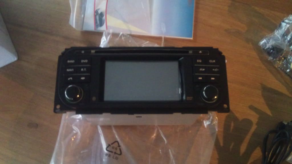

ik heb na lang zoeken een dvd set gevonden op ebay past precies in het dashboard en moet ook kunnen werken met stuurwiel bediening.
nu heb ik een draad van de radio die moet worden aangesloten op de juiste draad voor t stuurwiel .
maar waar moet ie op ??
http://www.ebay.nl/itm/Car-DVD-GPS-Head ... 4ab3060e59
iemand er ervaring mee.. het systeem werkt perfect nu de bediening op t stuur nog.

ik heb bij mij achteraf de bediening op het stuur ook ingebouwd.
Heb toen een interface gekocht bij mijn Alpine radio de draad heb ik toen aangesloten onder de stuurkolom.
Origineel moet hij daar ook uitkomen, waarschijnlijk zit hij ook op je originele stekker van je radio.
Maar durf niet psies te zeggen welke.... :drunken:
Hoop dat je er wat aan hebt, veel beters heb ik niet... :D
Wat voor navi gebruik je?
In het ebay verhaal staat dat je ook tomtom kan gebruiken? :roll:

Is er iemand van julie die deze radio heeft ingebouwd en het Infinity Sound Systeem(optie bij Dodge)heeft?meestal als je Infinity hebt zijn er problemen met zulke aftermarket toestellen.Ben al lang aant zoeken achter andere radio die op europese frequenties gaat maar meestal geeft het Infinitysysteem problemen.

PIN 14 is van de stuurwielbediening in jullie geval. Dit is een wit-paarse draad wanneer er op pin 17 ook een draad zit (meestal niet) is deze licht groen en moet die aan massa gelegd worden.
Wij zijn bij vervanging voorstander van een Europees systeem (klapscherm) hiervoor hebben we interface en maken we alles werkend stuurwielbediening, infinity soundsystem etc. Vandaag weer een prachtige Dodge voorzien van een Pioneer 7500 klapmonitpr met Avic F250 computer voor de navigatie. Bluetooth streamen, iPod connectie, bellen, navi, DVD!
