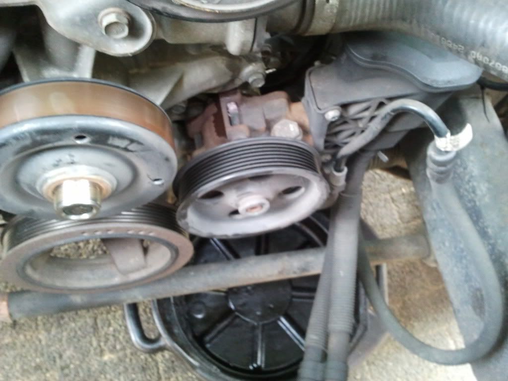

de oude pomp nog op zen plek :!:
en er af :!:

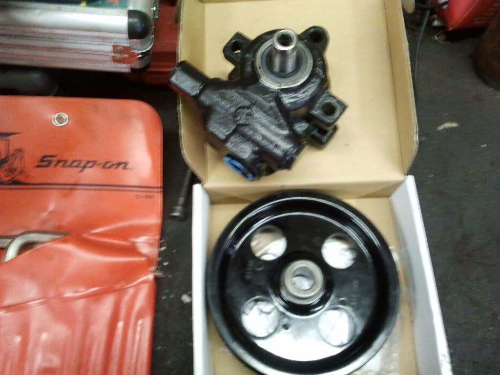

nieuwe pomp met poely ( tip van joris :wink: ) oude krijg je er niet heel vanaf :!:

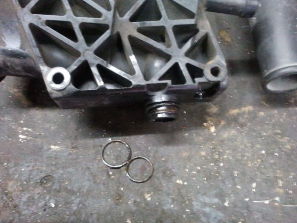

de o ringen 2 stuks aan het olie reservoir en eentje aan de olie leiding :!:

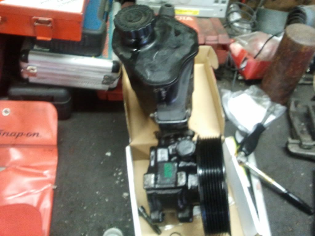

de nieuwe pomp en poely kunne er weer in :!:
pomp zit weer op zen plek :!:

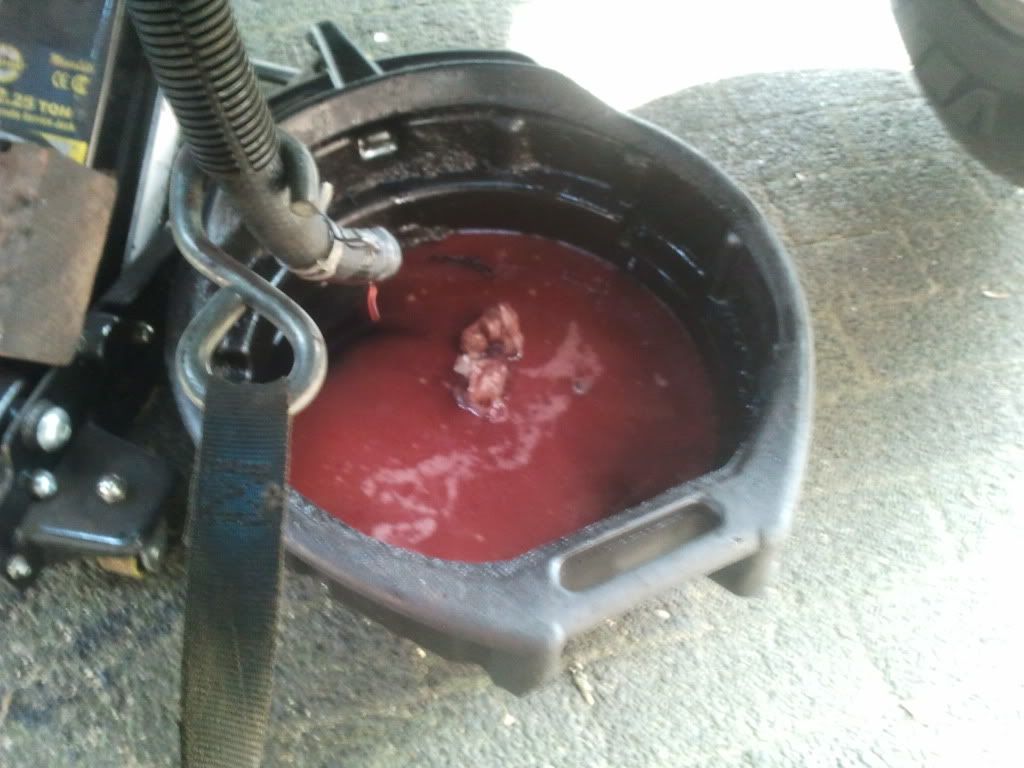

nu nog ff heel het circuit spoelen en klaar is ie weer :!:
ton kom hem maar halen kerel :!:
en dat word vaak vergeten :!: en dan is tie weer zo naar de kloten

Idd altijd met poelie bestellen. Heb ut zelf meegemaakt.
Losse pomp is te krijgen.
Pomp met poelie
Maar losse poelie ho maar, heel irritant ( uit eigen ervaring)

Volgens mij zijn de pomp en de poely gewoon alle bij los te koop christiaan . Maar ik was blij dat joris me de tip gaf , anders lig je er weer een week uit :!: heb wel nog geprobeerd de poely er af te krijgen maar dat gaat echt niet , te minsten niet heel :D

ik had hem toen via hennie lek besteld was er zo, maar idd poelie er niet af te krijgen
dus toen dachten we even een poelie bestellen, maar die was niet te verkrijgen (vandaar dag ik het weet) kan nu anders zijn.

Bij www.rockauto.com is het geen probleem :!:

Hoe ging dat spoelen nou, komt de olie er met geweld uit ?
