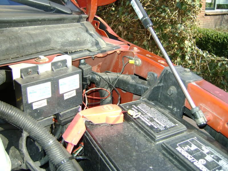

Ik had al veel gelezen over deze bijna gratis modificatie en vandaag uitgevoerd.
Doordat de throttlebody op een kunstof intake gemonteerd zit pakt die zijn aarde via de draadboom.
Uit veel verhalen lees je dat het niet voldoende is,dus de " free mod " is een aarde draad van de carosserie naar een boutje van de throttlebody.
Het gevolg er van is dat je een snellere en betere gaspedaal response krijg. 8)
Ik moet zeggen dat de Diablo al veel goedmaakte,maar dit is dan weer een overtreffende trap voor het gevoel. :thumbleft:
En had ook zoiets van kost bijna niks ,baat het niet schaadt het niet.
op de foto ligt hij nog op de accu maar zit nu aan het schutbord :wink:

Merk je echt verschil tussen voor en na Wim?
Ja ik heb het gevoel dat hij vlotter oppakt. (beetje meer gaskabel idee)
Merk het hier in het dorp vooral met al die f*cking drempels,als je er over ben op weg naar de volgende en weer gas geeft "bijt" ie wat meer.
Uiteraard zit je ook wat meer met het gas te spelen om te testen. :D

is dat voor alle modellen ???????????????????????
Peer , je weet weer wat doen jongheu :D :D :D :D
en moet i naar de plus of naar de min :?: :?: :?: :?:
BerichtGeplaatst: do maart 22, 2012 0:05
ow ik zie het verkeerd.
hij moet van de trottle body naar de carroserie dan ???

goedemorgen Heren aspirant dradentrekkers :D Mijn bak ging er vloeiender van schakelen!!

Net ook ff gedaan , maar ik kan niet zeggen dat het scheelt :!: hij zal bij mij nog wel genoeg aarde gemaakt hebben,via de originele kabel :wink:

Madtrax schreef:
Dat ga ik morgen ook eens proberen door zo'n aarding te trekken :thumbleft:
Zal bij jou geen verschil uitmaken omdat op een 4,7 de TB nog met gaskabel is als ik het goed heb???
Groetjes Sven
Sven
BerichtGeplaatst: vr maart 23, 2012 0:31
op een 4.7 maakt het geen verschil dan :?: :?: :?: :?: :?:
