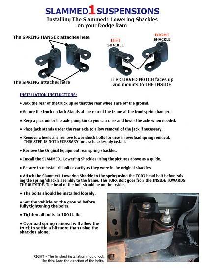

Of iets drop shackles.

volgens mij zijn die shaggies voor bladveren en de dodge van 2012 heeft dat niet meer.....
Een pickup met achteraan geen bladveren? Tiens...
Even gegoogeld:
en op http://www.leftlanenews.com/new-car-buying/ram/1500/#
lees ik:
Citaat:
A redesigned chassis made of high-strength steel incorporates an all-new, first-in-segment, multi-link coil spring rear suspension that improves ride and handling characteristics without significantly reducing payload (up to an estimated 1,840 pounds) and towing capability (up to an estimated 9,100 pounds).
Tja, dat ze bij dodge al eens een eigenaardig gedacht hadden, wist ik, maar zulks had ik niet kunnen vermoeden... :roll: :roll:
Maar ik las nergens dat het om een model 2012 gaat.

vanaf 2009 hebben de ram 1500 series spiraalveren :!:

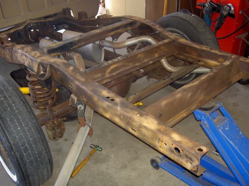

50 jaar geleden ook al zonder bladveren
