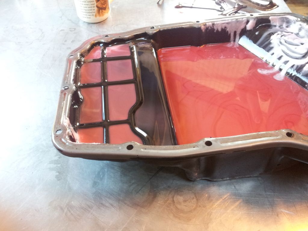

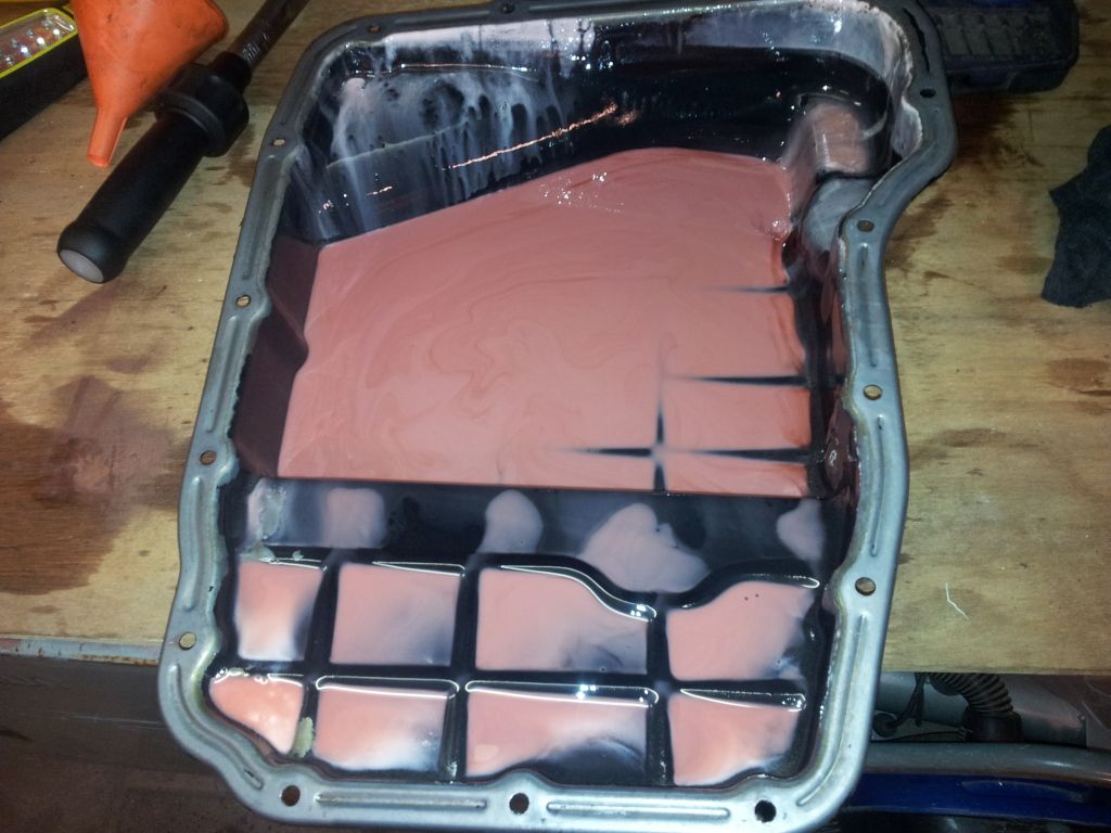

Zo vandaag bij Martin geweest effe de bak getest en nieuwe olie erop.
Slijtage aan de bak was er niet, zag er goed uit.
Na de 2 de olie wissel nog restanten van water aanwezig maar word aanzienlijk minder, heb geen foutcode meer gehad.
Moet alleen de eerste tijd toch om de 1000 km olie vervangen, het komt dus toch goed hopen we maar.
En over 6 maand even Martin weer bezoeken toch even controle laten doen.
Martin nog heel veel dank voor jou goede service echt helemaal toppie !!!!!!!!!!, en fijne koffie :lol: :lol: :lol:
1ste foto olie wissel na 100 km.
2de foto olie wissel na 140 km. (Bij Martin)
