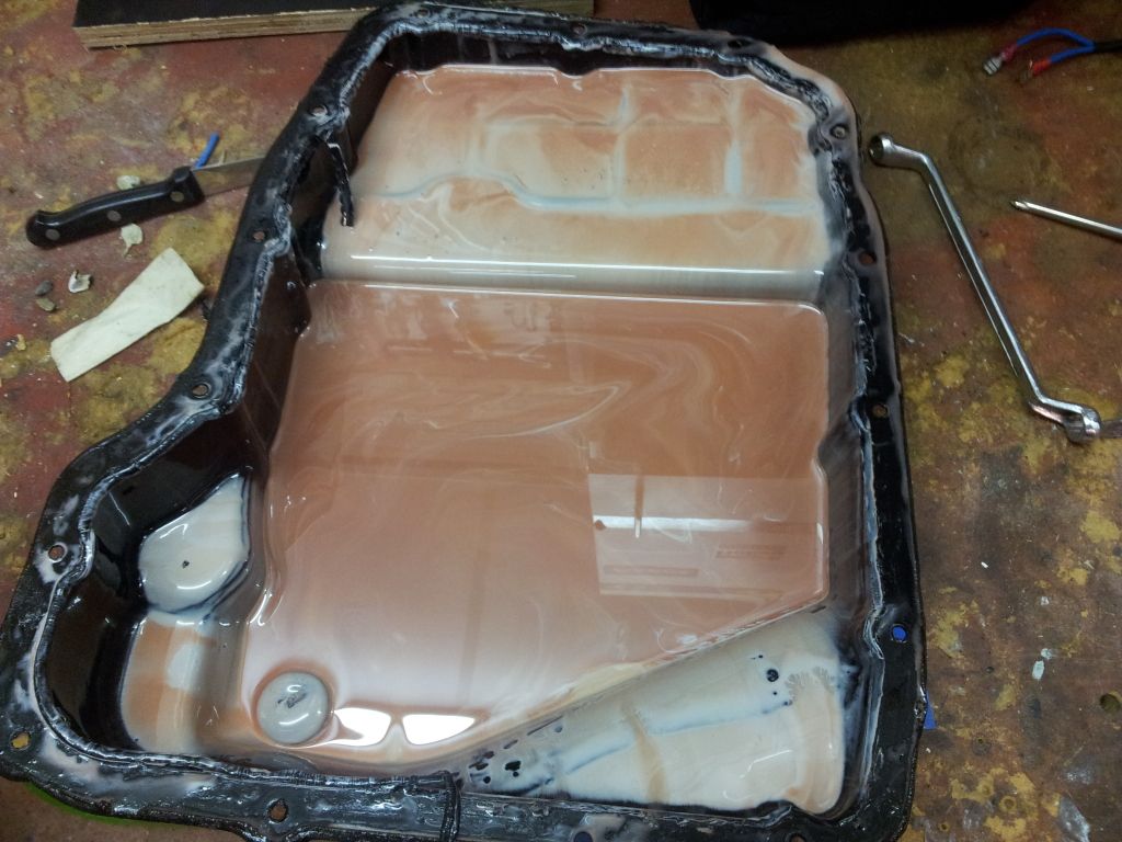

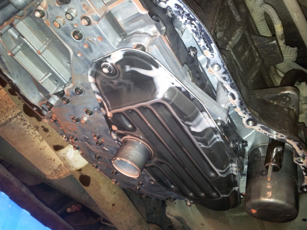

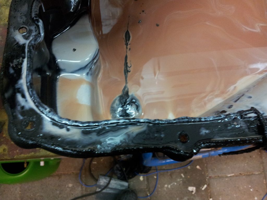

Zo vandaag is effe de pandeksel onder de transmissie vandaan tjaaa, schrok wel even.
Heb toch maar is gauw een mailtje gestuurd naar martin, met de vraag wat is de code en wat te doen, kreeg supersnel antwoord super, nieuwe filters erin,en nog een paar kleine dingen, en mocht de foutcode terug komen even bij hem langs voor eventueel controle.
heb eigenlijk niks gemerkt schakelde super.
Ben na dit gezien te hebben maar meteen begonnen om alles te vernieuwen.
echt effe een hele grote beurt en alles vervangen en vernieuwen.
Zou dit eigenlijk met Battie doen maar durf daar onder deze omstandigheden niet naar toe te rijden, sorry Battie, en bedankt nog. Heb mijzelf maar is voor de leeuwen gegooid, maar ja zou allemaal wel gaan lukken.
heb nog een aantal foto's gemaakt.
Groete theododge

Wat is met de olie gebeurd???????????????????
Groet Don
Ik zou het niet weten,denk dat het een combinatie met water is.
Hoor morgen nog iets meer van Martin die zal het goede antwoord hebben,uiteraard laat ik de afloop daarvan weten.
Groete Theo

Jezus zou ook schrikken als ik deze kleur olie zag. :!:
Heeft een vrouw het onderhoud gedaan en oil of olaz er in geknikkert :mrgreen:

Zo even een update.
Inmiddels heb ik mail contact met Martin, we hebben het volgende plan bedacht.
Bak met atf 3 vullen nieuw filter erin, en met 100 km weer hetzelfde, ga dit in totaal 3 x doen, zo hopen we dat het meeste er uit word gespoeld.
dan ter controle even naar Martin nieuwe atf 4 erop nieuwe filters erin en natuurlijk even de bak testen.
zit inmiddels al dagen in de schuur te sleutelen haal alles uit elkaar schoonmaken controleren.
Alles wat vernieuwt moet worden doe ik dan ook,kijk niet naar service intervallen gewoon alles.
Denk nog een paar dagen en moet er dan weer top bijstaan, hoop dat ik er dan veel plezier van heb.
Het sleutelen opzich gaat goed het is een makkelijke truck om zelf toch dingen te doen.
kom ik er helemaal niet uit dan bericht ik even.
groeten theo

Lijkt inderdaad wel op water in je olie. Ik heb geen idee hoe het bij Dodge zit maar bij Chevrolet zit vaak de transmissie koeler in de motor radiator. Als deze scheurt zou er ook koelwater in je olie kunnen komen en andersom. Dan zou je je koelwater even na kunnen kijken of daar geen olie in zit.
Bij deze dodge zit de koeler apart van de radiator, had het al gecontroleerd.
De koeler van de transmissie is niks mis mee.
er zal off road mee zijn gereden dit is hoogst waarschijnijk de oorzaak.
bedankt voor je reactie.
groeten theo

Zit er een verluchtingsnippel op bovenaan, ergens ? En zo ja, Staat die er bij jouw automaat nog op ? anders zou er bij het rijden ook water kunnen indringen.

olie lijkt wel milkshake van mc donalds. :shock:

Aardbeiensmaak :lol: :lol: :lol:
