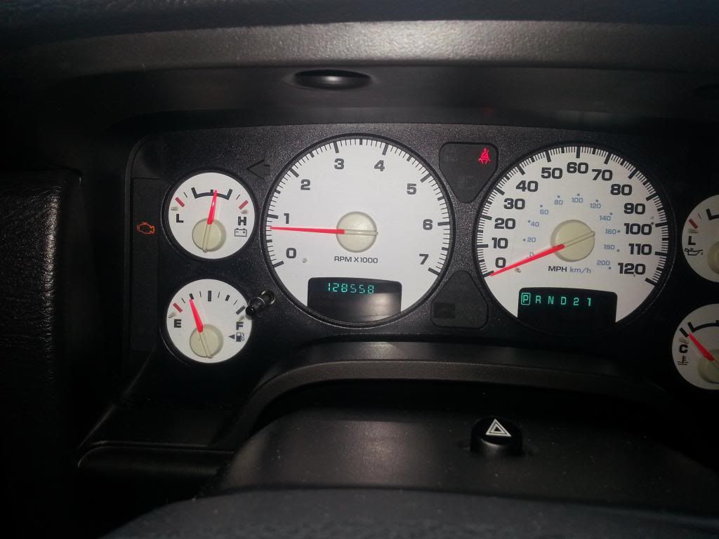

zou iemand mij kunnen vertellen wat dit lampje betekend?
motor lampje links boven!
denk zelf een onderhouds lampie maar wil het even zeker weten.
en ook graag hoe ik deze weer uit kan zetten.
alvast bedankt!

Is een storingslampje,
drie keer contact aan/uit dan komt de foutcode :wink:

Dat je de gordel niet omhebt? :blackeye: en die andere is een motorstoring ergens in je systeem, sensor of iets dergelijks. Moet je de computer laten uitlezen.
p0158 zegt ie

Het is nog oranje...
Als het rood wordt moet je echt op gaan letten!

P0158 O2 Sensor Circuit High Voltage (Bank 2 Sensor 2)

dankje,is dat een beetje makkelijk te verhelpen?
blijkbaar moet er een sensor vervangen worden.

Is de lambda sonde in je uitlaat, kan ook bedrading zijn ofzo, misschien ligt de voedingskabel tegen de uitlaat aan en is de mantel doorgesmolten waardoor er kortsluiting ontstaat. Even onder je truck kruipen dan zie je het zo. Bank 2 is de passagierskant en sensor 2 is de lambdasensor achter de cat. Wat het ook kan zijn is uitlaatlek of iets met de cat waardoor de sensor rare dingen opmeet,...

tnx all!
heb jeroen net ff ge appt en ben alweer een stuk verder.
is iig niet iets ernstigs,das wel bellangrijk!
ik rij idd op gas maar voor kleine stukje blijf ik op benzine rijden,vind ze lekker.;-)
zal er van de week ff onder door kruipen en kijken of ik wat zie.
ik ga ze ff omwisselen om te kijken of dit idd het probleem is.
op advies van jeroen.

Deze storing heb ik diverse keren gehad vorig jaar. Je weet inmiddels hoe je de foutcode kunt opsporen. Als je dat hebt gedaan trap je 9 x achter elkaar het gaspedaal helemaal in. (Wel op contact, maar niet met draaiende motor). Hiermee wis je de foutcode. Je krijgt dan in het display de melding "done". Vervolgens van kontakt afhalen en als je dan opnieuw start, is de kans groot dat het lampje uit blijft. Dat heb ik zelf zo diverse malen gedaan, soms bleef het lampje een paar uur uit, soms weken.
Soms wisselde de code van p0158 naar p0157, juist de lambda sonde aan de andere kant
De laatste keer had ik het in september op vakantie in Oostenrijk. Sinds dien is het lampje uitgebleven.
Van Peer (Hemiram) begreepnik dat dit soort meldingen ook kunnen worden veroorzaakt door een zwakke accu. De accu is in december vervangen, wellicht heeft dit ook geholpen.
Probeer het maar eens, succes er mee

na 3x koud starten is dit lampje ook uit :D
of even de accu klem er 5 min afhalen en terug erop :D :D

3 x koude start werkte bij mij niet Thierry, was vast niet koud genoeg :D
Maar accupool eraf kan idd ook
