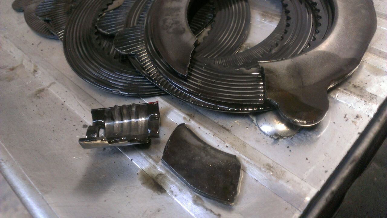

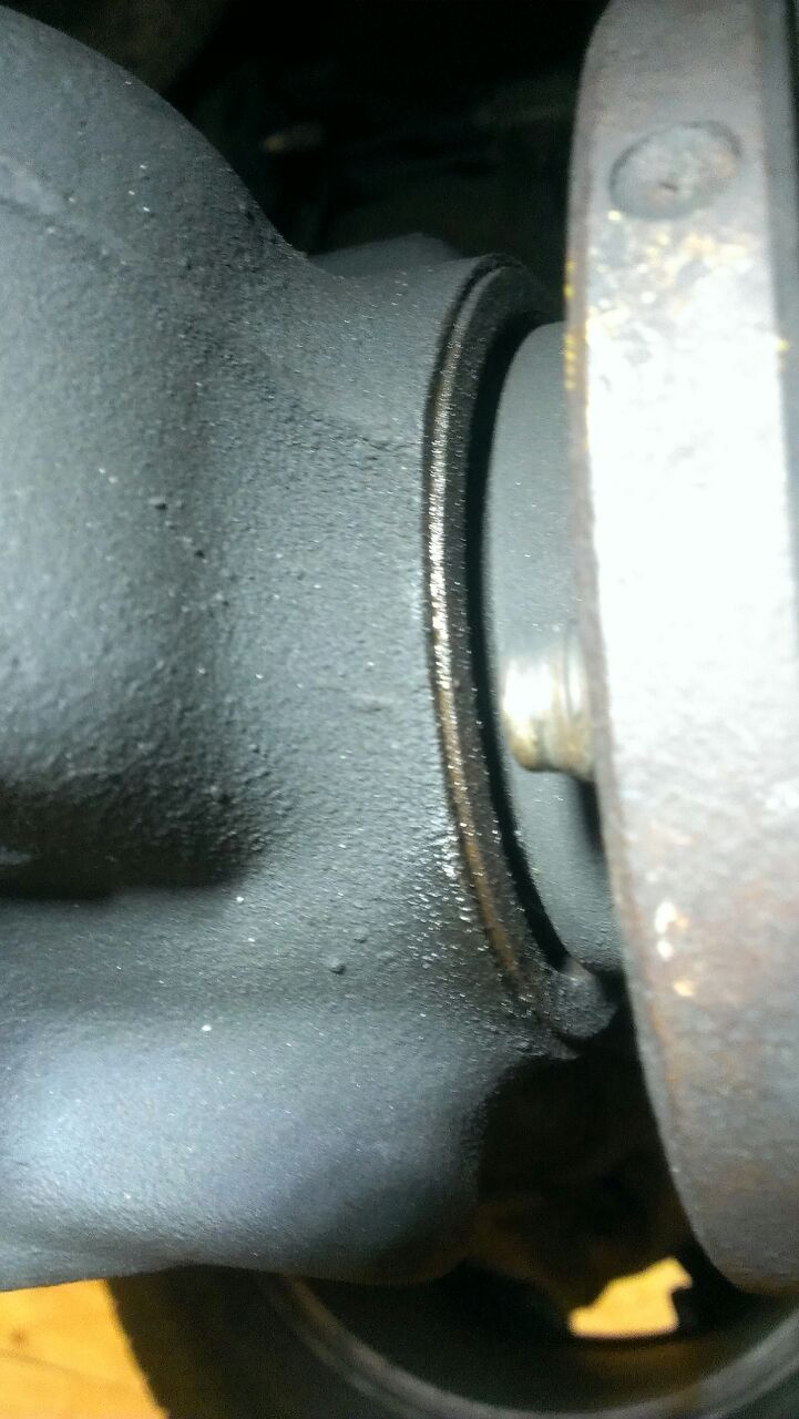

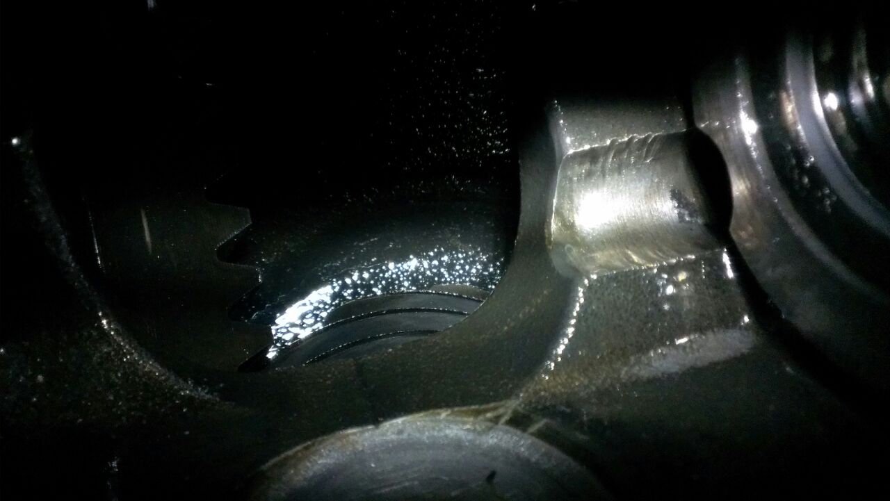

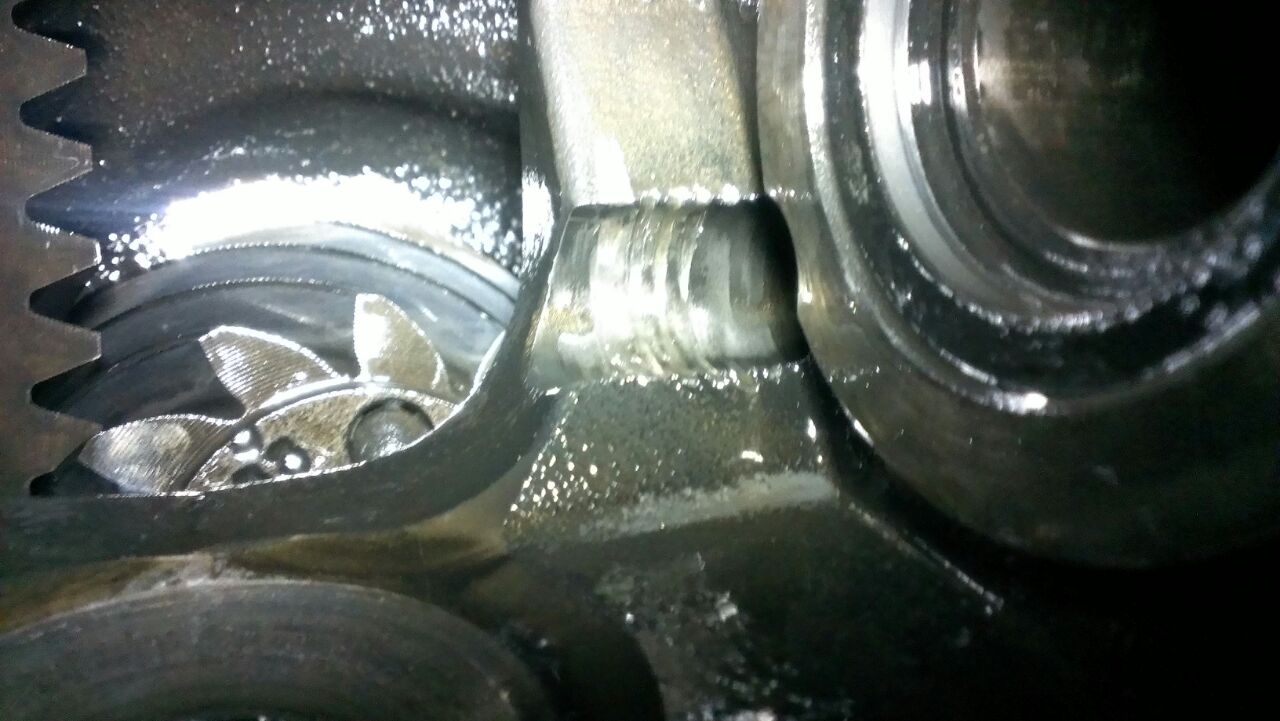

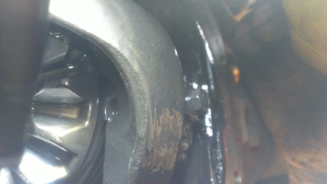

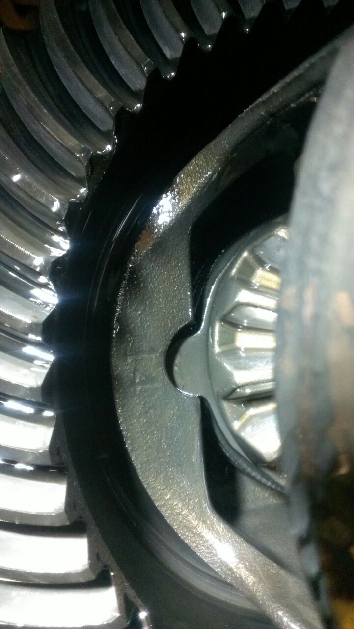

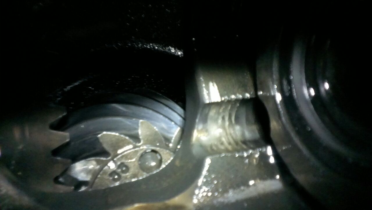

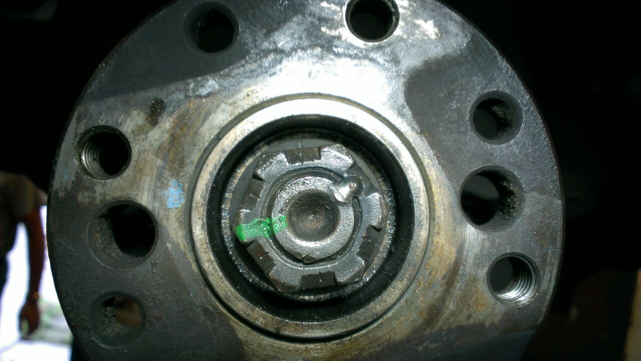

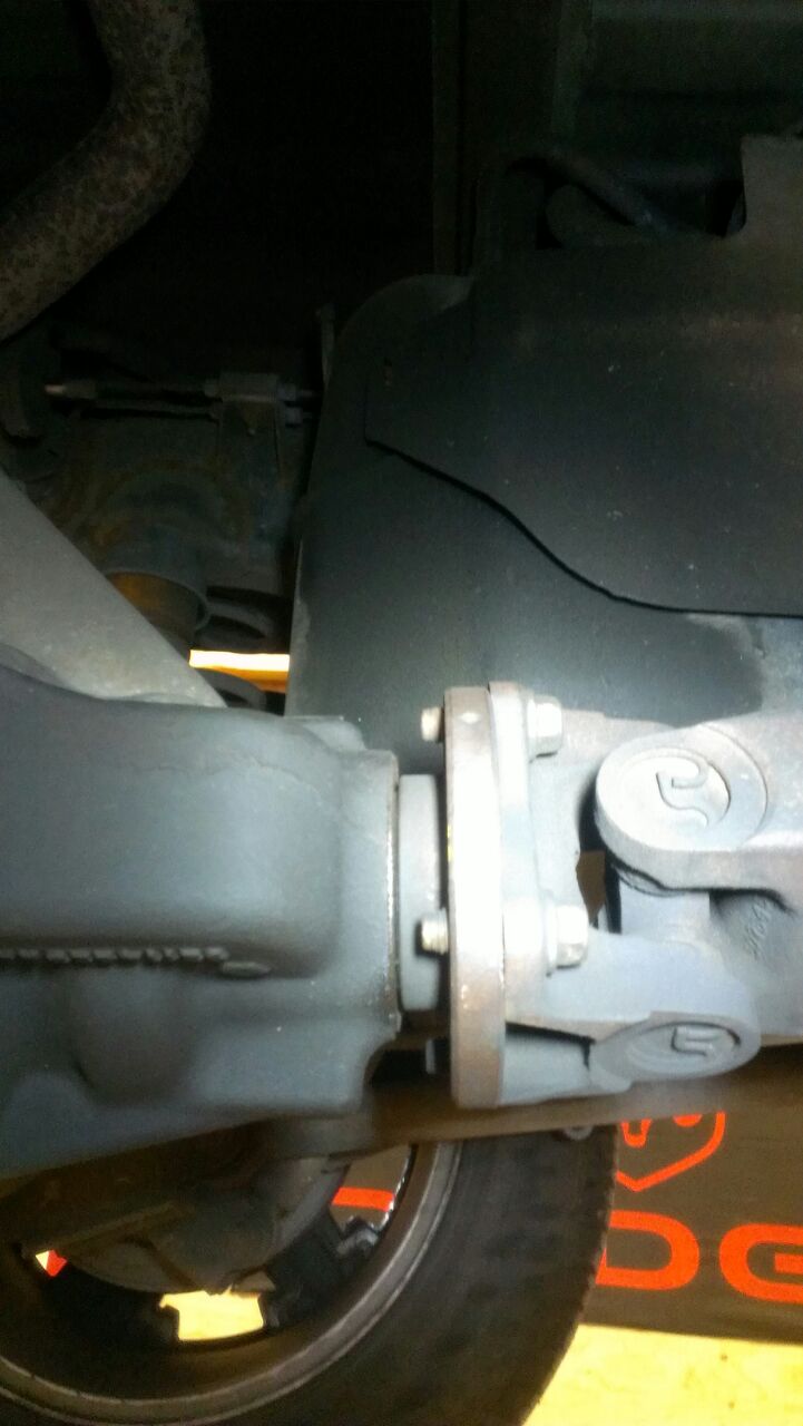

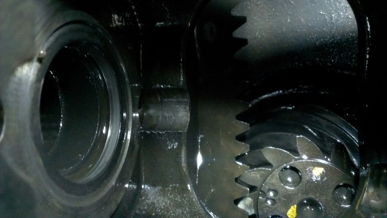

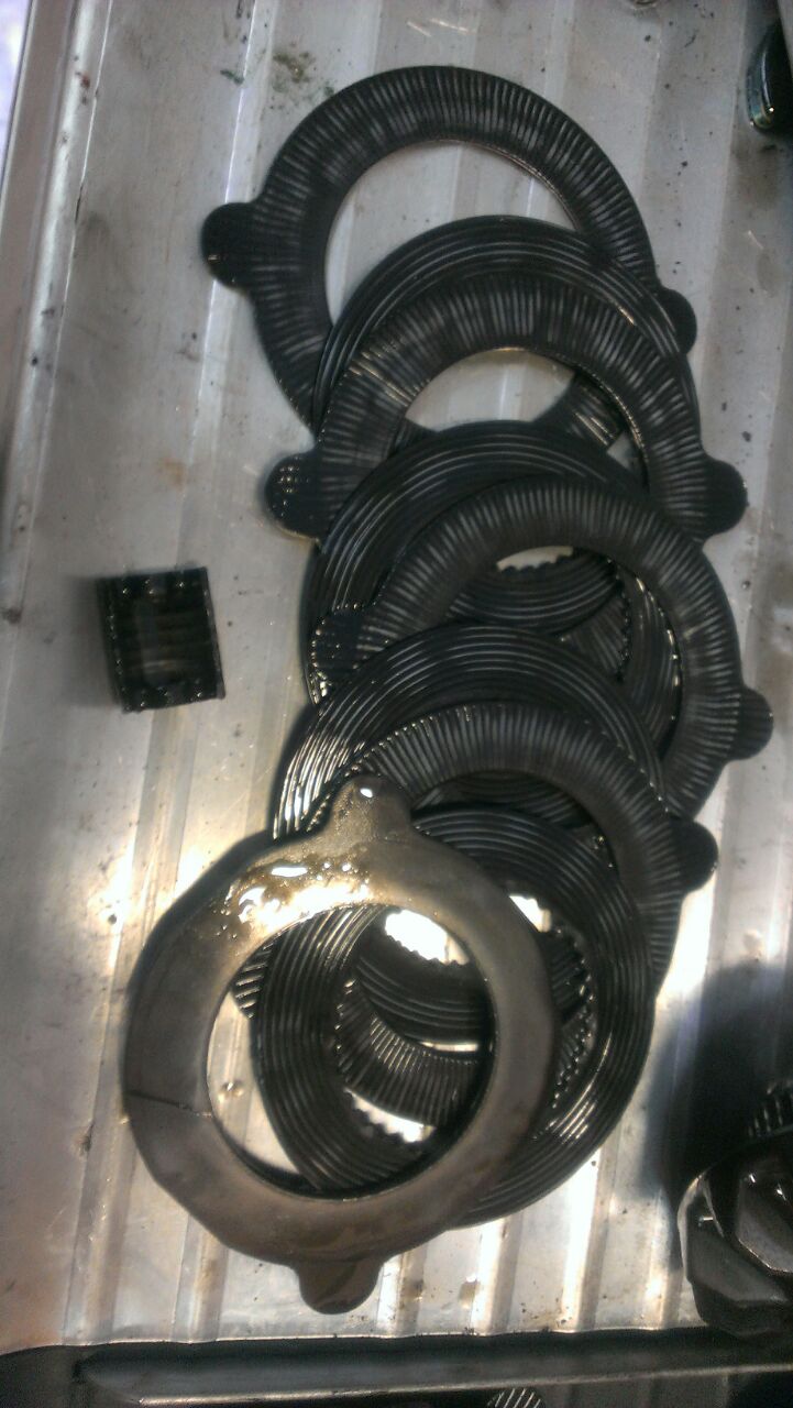

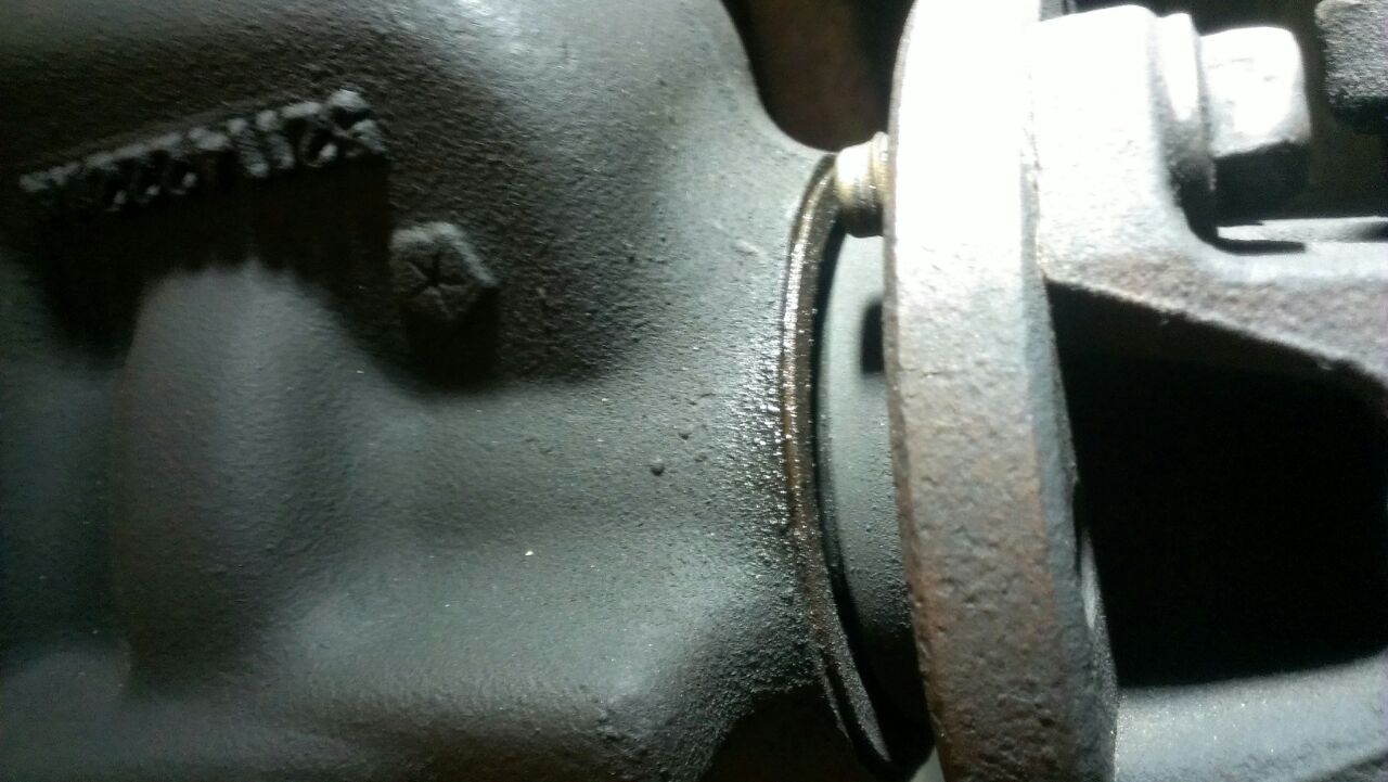

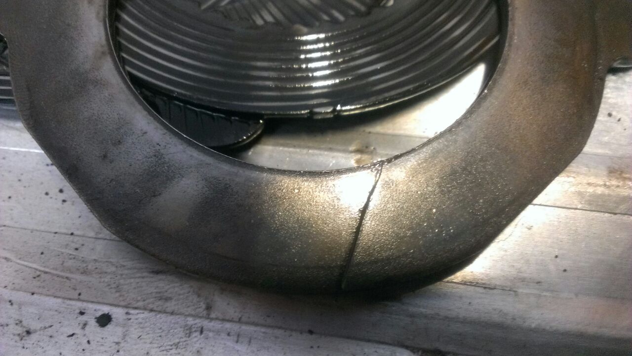

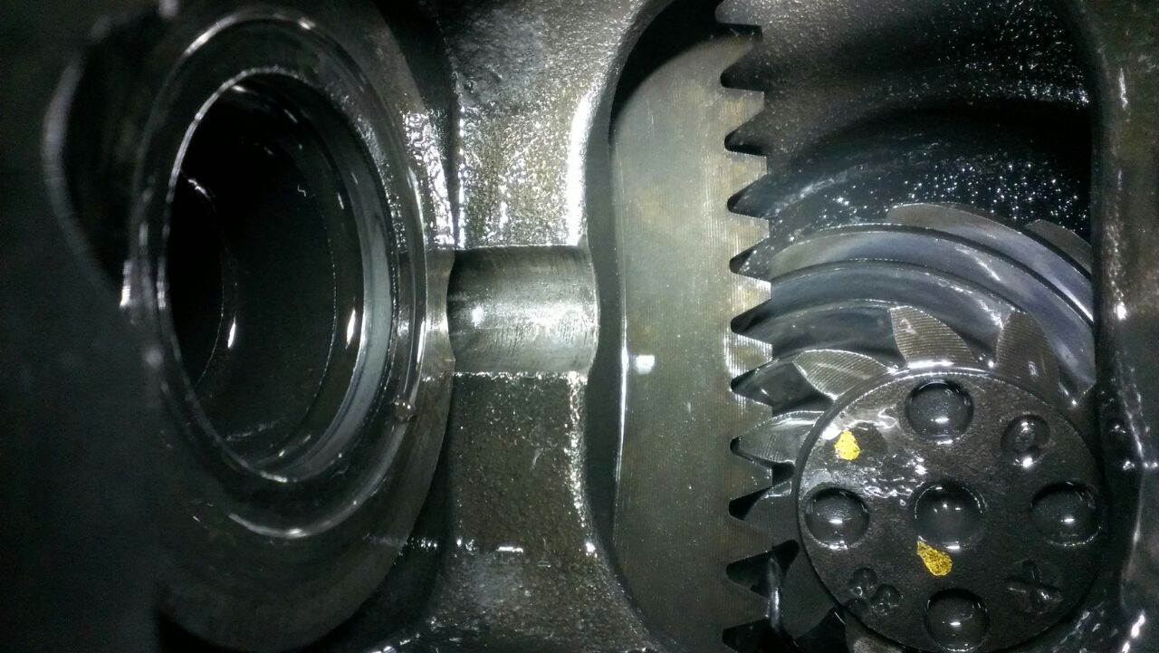

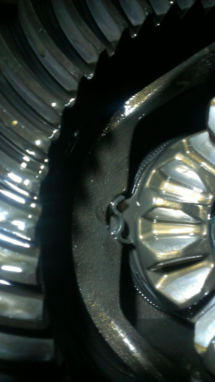

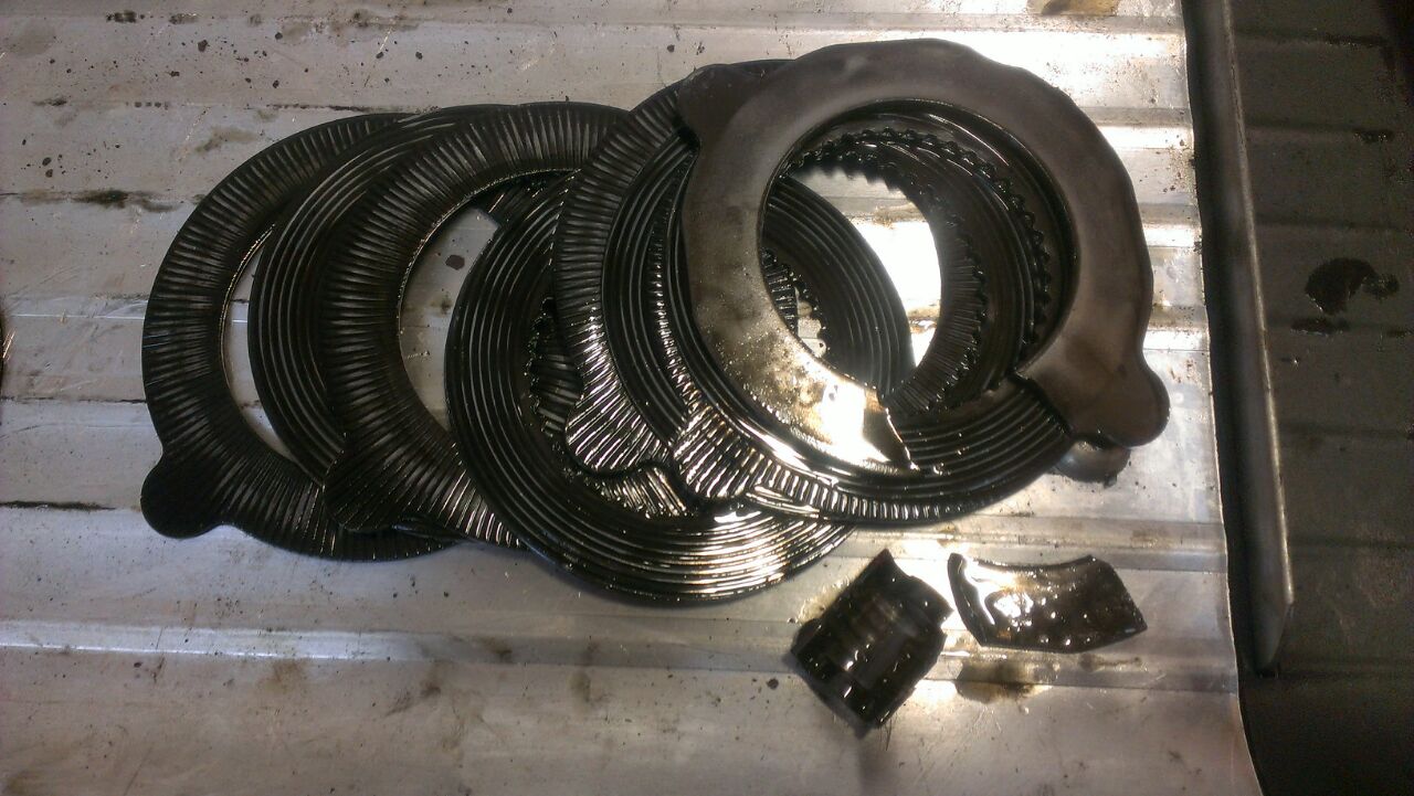

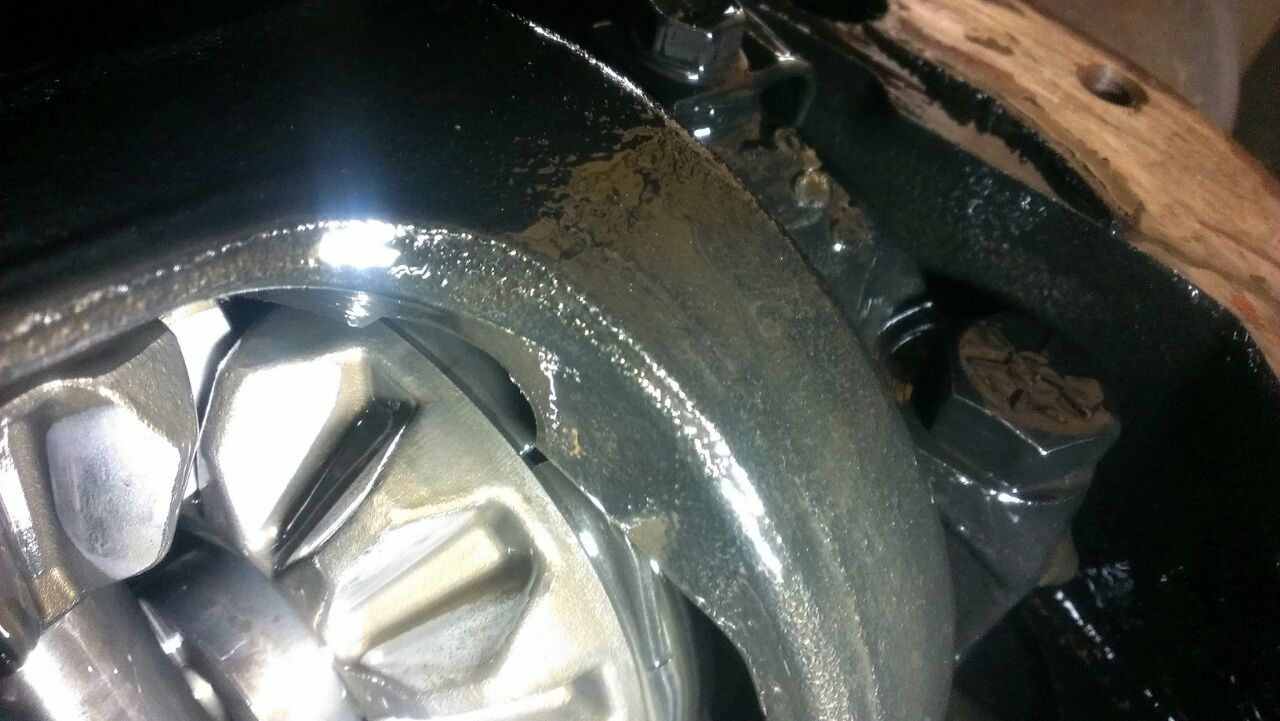

Ik moet een compliment maken naar de jongens van Mopartrucks :) , ze hebben op tijd mijn as gereviseerd
na het lezen van alle horrorverhalen over de achterassen op div forums wilde ik toch ook een laten kijken naar de mijne dodge ram 1500 2009/2010. zeer blij dat ik langs ben geweest om de achteras te laten controleren.
Jullie hebben aardig wat werk gehad aan mijn RAM 1500 en wel alles gefixed en gelijk een beurt(ik niet he)thanks
-achteras revisie
-Motor olie en Filter v.v.
-Transmissie olie en filters v.v.
-Vooras olie v.v.
-Bougie`s v.v.
-Achterremmen volledig vervangen
-Gasklep gereinigd
-Gasfilter v.v.
-Luchtfilter schoon geblazen
-PCV klep v.v.
-Algehele controle en vloeistoffen gecontroleeerd
-Achterremschijven
-Handremschoenen
-Achterremblokken
-alle filters en nog meer
Wat foto's die Jeroen heeft gemaakt

nu kan ik weer een tijdje zorgeloos rijden. :bounce: :bounce: :bounce: :bounce: :bounce:

Nou das helemaal mooi! Olie is denk ik nog nooit ververst.
Dan krijg je zoiets,ook is de kilometerstand allang overschreden waarbij de plaatjes vernieuwd
Moeten worden.

Onze ervaring van de afgelopen jaren heeft uitgewezen dat het originele sper-differentieel bij 100.000km overmatige slijtage vertoond.
Daarom geven wij het advies om preventief bij 100.000km de frictie platen van het sperdifferentieel te vervangen.
Ook verversen wij standaard bij de 50.000km grote beurt de achteras olie om de levensduur van het diff te verlengen en problemen voortijdig te voorkomen.
Vaak na 100.000km en geen olie verversen komen we problemen tegen zoals bij Hans. Gelukkig heeft hij naar ons geluisterd en het laten controleren, hier door zijn de kosten en de schade beperkt gebleven.
Maar in vele gevallen waarbij de eigenaar niet op de hoogte is van de mogelijk problemen en onderhoud voorschriften wordt er pas geklaagd als men iets "hoort".
Ervaring heeft uitgewezen dat zodra er hoorbare schade in de achteras wordt geconstateerd er vaak veel grotere schade is dan men verwacht. Kosten lopen snel op tot boven de €1500 exc btw.
De meeste "nieuwe" klanten bij ons hebben vaak bij het eerste bezoek relatief hoge kosten door achterstallig onderhoud.
Daarna houden we de truck netjes bij en blijven de kosten beperkt door preventief en correct onderhoud.
Ook doen we vaak verbeteringen aan brengen door onderdelen te gebruiken van een aftermarket fabrikant die de zwakke punten van deze trucks heeft verbeterd.
We proberen om deze trucks beter te laten rijden als dat ze uit de fabriek rolden, en dat is met de juiste kennis en kwalitatieve onderdelen mogelijk!

Wel verstandig om na te kijken of de update (borging) van de achteras is aangebracht. :roll:

Jeroen weet je nog de beelden / foto's van mijn as met slechts 27000km, jouw blik bij het af laten van de olie en het diff deksel sprak echt boekdelen!
Jij alleen met al je kennis en ervaring maakt het mogelijk om te blijven genieten van ons amerikaantjes :D
