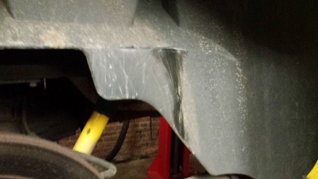

BerichtGeplaatst: vr apr 24, 2015 17:17
Ik heb voor geen problemen, Johan heeft voor geen problemen . Maar als het bij jou wel zo is dan uiteraard er op zetten. Als het niet zo is waarom zou je ze er dan opzetten :drunken:
Achter Afbeelding
