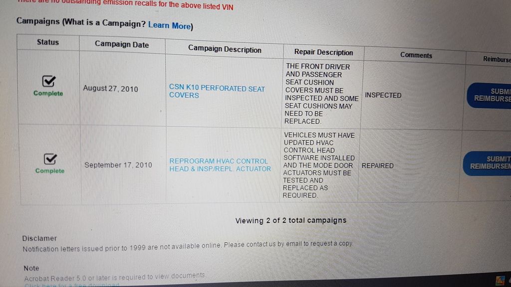

Daar was toendertijd een Recall van, software van
De ventilatiekleppen bij te werken.
Meteen even naar een dealer en alle recals bij laten werken,
Anders is het straks vernieuwd en gaan ze weer kapot.

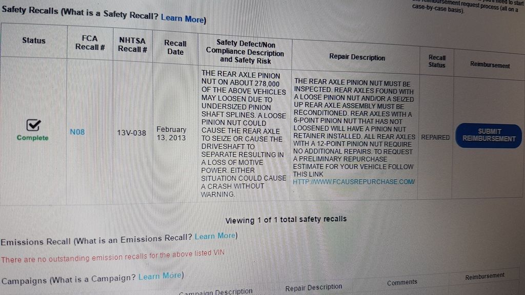

Hier kan je checken of er nog openstaande recalls zijn voor jou truck.
http://recalls.mopar.com

@T-Bob, thanks, ik zal zo mn VIN ff intikken ;-)

Is blijkbaar al aangepast in 2010...
Helaas mocht dan niet baten :laughing6:
