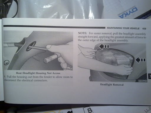

Hallo
ik ben pas eigenaar van een dodge ram hemi 2007
ik had een vraagje voor jullie
de garage had van die origenele oranje standlichten de lampjes ervan uitgenomen ( vooraan )
om naar de keuring te gaan nu wou ik die daar terug insteken
maar ge geraakt er langs geen kanten aan
is dit een speciaal systeem
of moet je echt uwe halve auto demonteren
om nieuwe lampjes te zetten
alvast bedankt

hoe het bij een 2007 in z'n werk gaat weet ik niet .
maar bij de mijne 2003 moet je de koplamp eruit nemen staat beschreven in u manual .

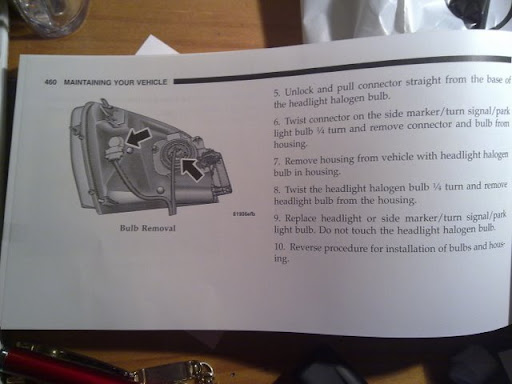

en dan plaats ik een foto van een manual want die heb ik :thumbright: :thumbright: :thumbright:

HIER ZIJN DE BELOOFDE FOTOS ZO WERKT DAT HIER MAN

BerichtGeplaatst: ma nov 16, 2009 21:29
Berichten: 200
Woonplaats: landen (belgie)
hey man
heel fel bedankt ik ga er morgen direct werk van maken
en dan zal ik ineens de fotos posten
nog eens super bedankt :lol:

BerichtGeplaatst: vr dec 04, 2009 15:53
hoi
heb ook een ram van 2007, en in het boekje staat dat je gans je licht er moet uitnemen, pfff flauwekul :!: , had overlaatst het zelfde probleem als u, gewoon even goed voelen met die handen van u, en ge zult zien dat het een makkie is, zonder dat je uw licht er gans moet uithalen
