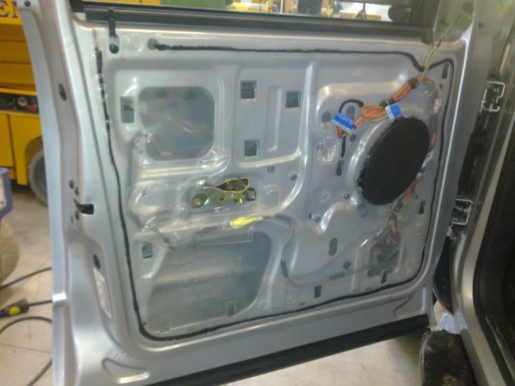

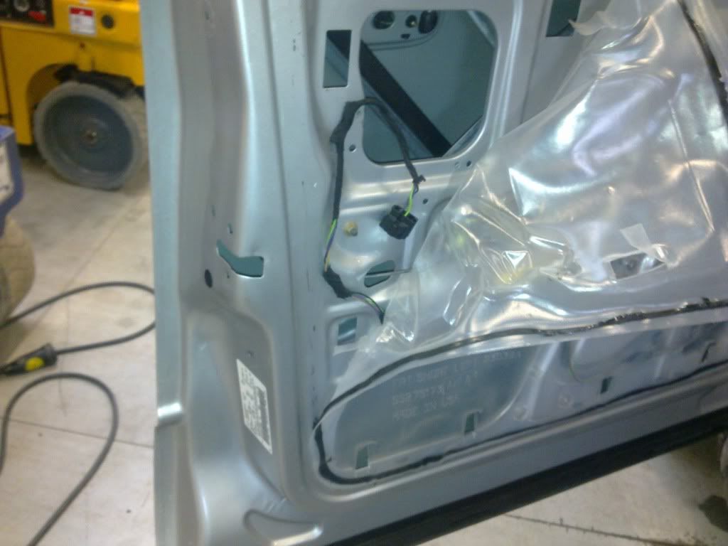

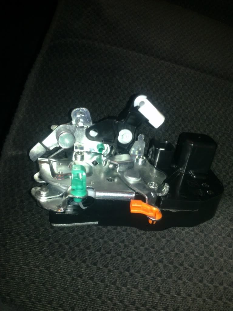

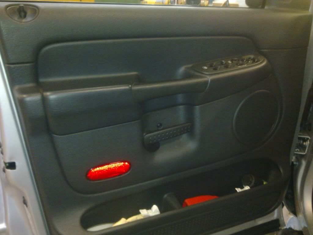

gisteren ff nieuw deurslot op gehaald bij de dealer :!: en net meteen gemonteerd ,en ja het werkt weer . wel zo makelijk als je weer gewoon je linker deur open kunt maken :!:
nieuw slot
en klaar ,t stelt niks voor :!:
