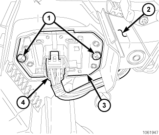

Als alleen stand 4 het doet zou behalve de schakelaar ook het weerstanden blokje defect kunnen zijn. Dat blokje zit naast de ventilatie motor (aan de passagiers kant onder het dashboard) en wordt gekoeld door de luchtstroom. Je kunt er bij zonder iets uit elkaar te halen. Er gaan 4 dikke draden naar toe en zit vast met 2 schroefjes.
Zou zelfs kunnen dat iemand met zijn voeten de stekker er per ongeluk uit heeft getrokken.

idd stekker hing er maar half in
bedankt voor hulp
