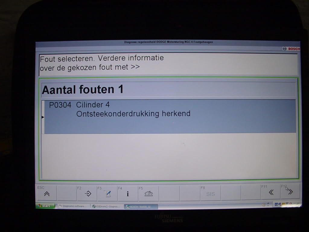

ik heb sinds vorige week brand het engine lampje terug, de dodge uitgelezen en de foutcode was p0304
wat zou er nu aan mankeren

ik dacht ergens gelezen te hebben dat je nieuwe bougies gestoken had .....was dit voor of na je uitlezen/foutcode?

misfire detected zal idd even bij de bougie's kijken en de kabels

dat kan van alles zijn :!: ik zou beginnen met de bobines uit te wisselen met bv cil 2 . en de bougies vervangen alleen van die cilinder is genoeg om er achter tekomen of het dat is . wat heeft hij gelopen rond de de 30.000 mijl worden normaal de bougie;s vervangen en bij de 60.000 mijl weer , en dan ook de kabels :!:

zijn nieuwe bougies origineel mopar (champion) dezelfde zaten erin
hij had het ervoor en nu weer

dan ff de bobine's uit wisselen :!: stelt niks voor en als het dat is dan zou de code 0302 moeten zijn (als je teminsten bobine van cil 2 pakt ) als het dat niet is dan je daar na ook nog de benzine injector uit wisselen en als er gas in ligt de gas injector :!: als er gas in ligt dan zou ik met de gas injector beginnen :!:

doet het op benzine ook
en heeft iemand een schema waar zich welke cilinder bevind
dit heb ik al gevonden
Pass side 2-4-6-8
driver side 1-3-5-7

dat klopt zo linkerkant 1-3-5-7- rechterkant 2-4-6-8 van vooraf getelt :!: dus ff de bobine pakken die er het kortste bij zit .

vorige week de bobine gewisseld van den 2 en de 4
vandaag tuuuuuuuuuuuut p0304 is terug dus het zijn niet de bobines
nu weet ik het nie zenne

kga straks de injectoren van de benzine is wisselen

Ze zijn gewisseld....en nu de uitslag afwachten :| :lol:

de injector is naar de kloten kheb de 4 en de 2 gewisseld en nu geeft hij p0302 als fout
dus nu op zoek naar een injector he
weet iemand het onderdeel nr ervan?
