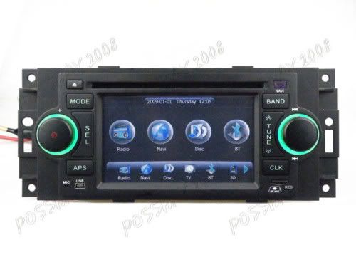

Hoi allemaal,
zojuist bij mij binnengekomen rechtstreeks vanuit de USA een radio met DVD speler, navigatie (tom, tom, of wat je wilt) MP3 en Ipod en Iphone aansluiting en nog een usb en SD kaart.

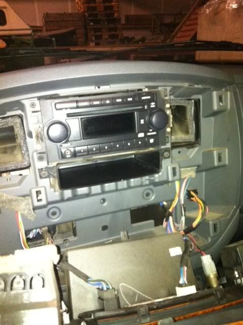

Deze vervangt de fabrieksradio, en je hoeft geen aanpassingen te doen aan het dashboard. Ik weet niet of jullie hier al bekend mee zijn, maar in ieder geval is het een leuke aanvulling voor je dodge dus ik dacht meldt het even. Ik heb er 2 hoofdsteunen met TFT schermen bijgekocht zodat iedereen een filmpje mee kan kijken op vakantie;)
Ik zal hem vanavond als ik tijd heb even inbouwen en de foto's posten!
Als iemand hier al ervaring mee heeft hoor ik het graag, maar volgens mij is het een leuke set!

Ja hij is compleet met kabels, en tv ontvanger etc. Ja het zal mij ook benieuwen, heb al 2 weken zin om hem in te bouwen en sinds gister eindelijk het pakketje binnen. Double din is wel mooier vind ik zelf, alleen zag het even niet zo zitten met het dashboard verbouwen, en ik raak dat vakje kwijt waar ik nu mijn telefoon in stop;)

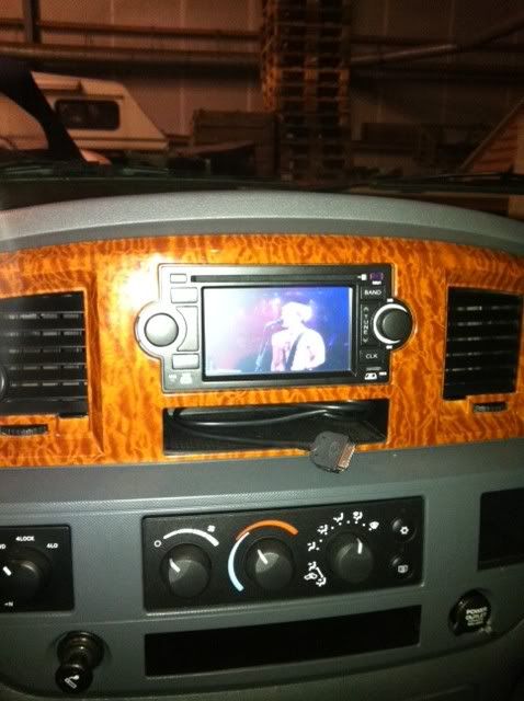

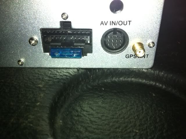

Jazeker het is gelukt! Ik heb setje uit de verpakking gehaald en alles zat er netjes bij, de stekkers die standaard in de dodge zitten met een verloopje naar de unit. In het begin kreeg ik continu een melding dat ik niet mocht rijden en film kijken tegelijk. Heel irritant. Opslot trapte ik de handrem eens aan en toen was de melding weg, wat bleek er is een klein signaal draadje die aangeeft wanneer de auto volledig stil staat. Draadje doorgeknipt en een continu min stroom gegeven;) nu doet ie het goed! Toen ik de dodge in zijn achteruit zetten kreeg ik automatisch een Video In beeld,. Kortom een camera is zo aangesloten en werkt al automatisch! blijkbaar geeft de hoofdkabel (canbus) van de dodge alle info aan het scherm.
Kortom voor een kleine € 450,- heb ik toch mooi setje gekocht!
