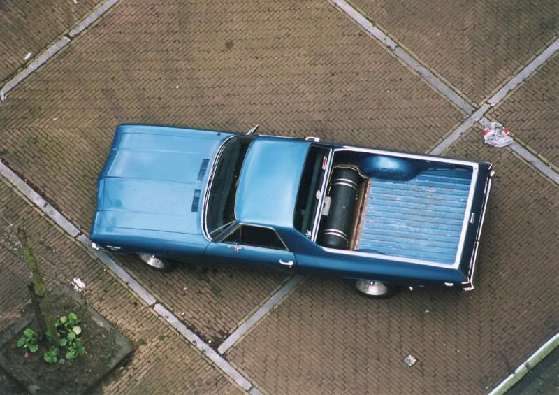

Hallo, jongens, lpg inbouwen in mijn el camino moet ook nog gaan gebeuren, maar ik vindt het aangezicht van zo'n tank in de bak niet zo mooi...
Heeft iemand van jullie ervaring met tank(s) onder de auto?

hallo koootje,achter de cabine in de bak zit een plaat,het zgn smugglers hatch,als het goed is geschroefd,deze kun je verwijderen en dan zie je een holte van ongeveer 40 a 50 cm diep over de hele breedte van de auto,hier kun je gemakkelijk een gastank van 90 a 100 ltr in kwijt,je zult dan wel je losgeschroefde deksel ongeveer 20 cm moeten verhogen en terug monteren,veel succes verder met je camino.

Een gastank onder een el camino is mogelijk......
maar dan gaat meestal de benzinetank er onder uit en plaast men daar de gastank,
als je toch nog een backup benzinetank wil kan je een kleine tank in de 'smugglers hatch'
plaatsen.......
een gastank van 90 of 100 liter passt daar wel maar is te hoog zodat de plaat er niet meer over past,
meerdere maken er dan een soort kist van traanplaat of iets dergelijks overheen om het zaakje te verstoppen.
Je kan ook de orginele plaat aanpassen, maar er zal altijd een verhoging blijven..... of je plaatst 2 kleine tankjes in de
'smugglers hatch', ik geloof dat je dan iets van 60 liter LPG kwijt kan.
Ik ben nooit aan het afwerken toegekomen.... het ziet er dan zo uit:
Voor de vulnippel zijn er ook meerdere oplossingen, de minst mooie is een gat in je plaatwerk :blackeye:
hij kan ook achter je nummerplaat op de achterbumper of in de zijkant van je bak, daar zitten een soort inspectieluikjes....
Een mooie oplossing kost vaak iet veel meer maar de LPG inbouwer gaat standaard natuurlijk wel voor de makkelijkste manier, zorg dat je dit goed afspreekt!

ik heb de gastank in mijn elco ook op die plaats zoals michiel, maar dan wel met een traanplaat erover. Heb de aansluitnippel dan weer achter het tankklepje naast de benzinedop, zit daar bevestigd met een plaatje. Zal als ik tijd heb eens foto's maken.

voor de geÏnteresseerde onder ons, wat foto's van de lpg in mijn elko:
De tank in de laadvloer:
met de traanplaat erover:
En de tankklep:
Ik heb er nog een hulpstukje bij, dat ik erin draai, en dan past de koppeling van de pomp er zo op.
Laterzz RC

Daarom heb ik ervoor gekozen om een bak te laten zetten bij een smit. Deze bak zorgt ervoor dat mijn tank een dikke 10 cm lager komt. Of hij nu in de vloer zakt op of de bodem ligt maakt niet veel uit! je krijgt toch altijd een verhoging.
Ik zal hier asap een foto posten hoe het eruit gaat zien.
Wat ik ga doen is mijn gastank dus verlagen waardoor ik hem daarna met traanplaat afwerk. Tevens wordt de bak geheel bekleed met traanplaat! zodat ik van het lekker in de auto af ben :S
Tevens moet ik nog ergens mijn vul nippel kwijt! nu zit hij op een beugel tegen de binnenkant van de bak...maar zat te denken aan een doorvoer door het plaatwerk!

Ga je het allemaal zelf doen? Ik heb een Camino met een tank in de laadbak (benk ook niet happie mee nie) en mijn vulnippel zit onder mijn achterbumper:
Misschien zie je het hier beter:
En ok, dan ook de tank:
Afbeelding.
