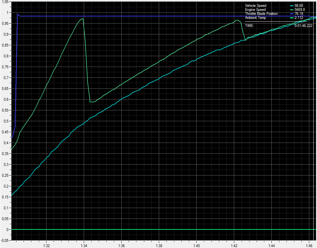

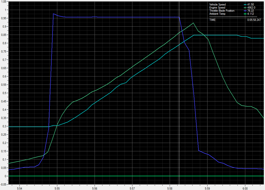

Was vanavond was het wat kouder (4 graden) en weer raak. (logjes gemaakt met de diablotuner in log mode)
Er is geen pingel, ontsteking blijft mooi constant staan, eps/abs volledig uitgeschakeld, lpg tank nog 4/5 vol.
Rustig met 1800rpm/120km/h 10 kilometer snelweg gehad gevolg door wat stads verkeer en dan gaat het mis bij ineens vol optrekken.
Eerste sprintje, enorm hikken en inhouden bij 4700rpm, computer neemt zelfs even gas terug waarna ik het ook maar lost laat
Tweede sprintje en wordt een beetje ingehouden maar het is netjes constant
Derde sprintje (oprit snelweg) helemaal geen hik/inhouden en voelbaar meer vermogen.
Maar eens de weersverwachtingen erbij pakken tijdens het maken van een afspraak bij de LPG boer, des te kouder hoe harder hij hikt.
