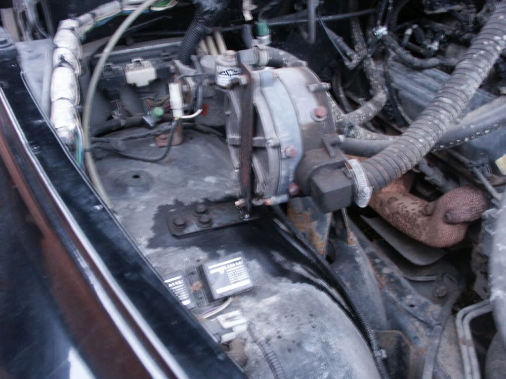

Vandaag met de ram naar de keur geweest en kreeg daar ook een opmerking dat ik een lek van koelvloeistof zou hebben aan de verdamper van de lpg.
Nu dacht ik dat dit condens was want heb dit nogal gezien bij andere lpg wagens.
Ik heb juist eens een foto gemaakt na een rit van 50 km.
Is dit normaal of is dit een lek?
Wat moet ik hieraan doen?
Alvast bedankt
Dirk

even de pijpjes (als deze zijn geschroefd) uit de verdamper halen en voorzien van niewe gastape(teflontape) en anders gewoon een nieuwe verdamper monteren,succes.

Welke pijpjes bedoel je?
Op gebied van gas was er geen probleem he.
en het water komt uit de kleine gaatjes aan de voorkant van de verdamper.

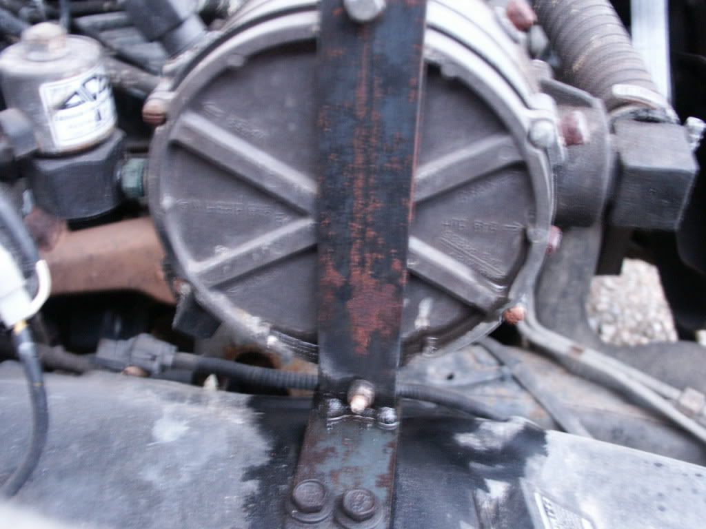

BerichtGeplaatst: za jul 11, 2009 20:14
Ik heb het probleem gevonden.
De dichting tussen de deksel van de verdamper is stuk.
Heb deze opengdaan en de rubber is in het midden van de deksel helemaal vergaan.
Nu opzoek naar een nieuwe rubber daarvoor.

blijkbaar kan je die dichting niet appart krijgen.
Je moet dus een ganse revisie kit kopen.
Of de dichting zelfmaken.
Iemand een idee van welk materiaal je zo een rubber zou kunnen maken?
Moet kunnen weerstaan aan de temp van het koelwater.
Zou dit lukken met epdm rubberfolie?

Aangezien aan de gaskant de verdamper nog goed is ga ik die daar niet opendoen he.
Ik heb juist eens als test een stuk epdm dakfolie 15 min laten koken in water en is nog altijd goed.
Dus gaan we het proberen. oude aftekenen en uitknippen en dan testen he.

Heb me dus een dichting gesneden uit EPDM dakrubber en deze erin gezet .
Vandaag nog eens 100 km gereden en geen lek meer tezien.
Weer een probleem minder.

Dit materiaal zal niet bestand zijn tegen het antivriesmiddel in het koelwater.
