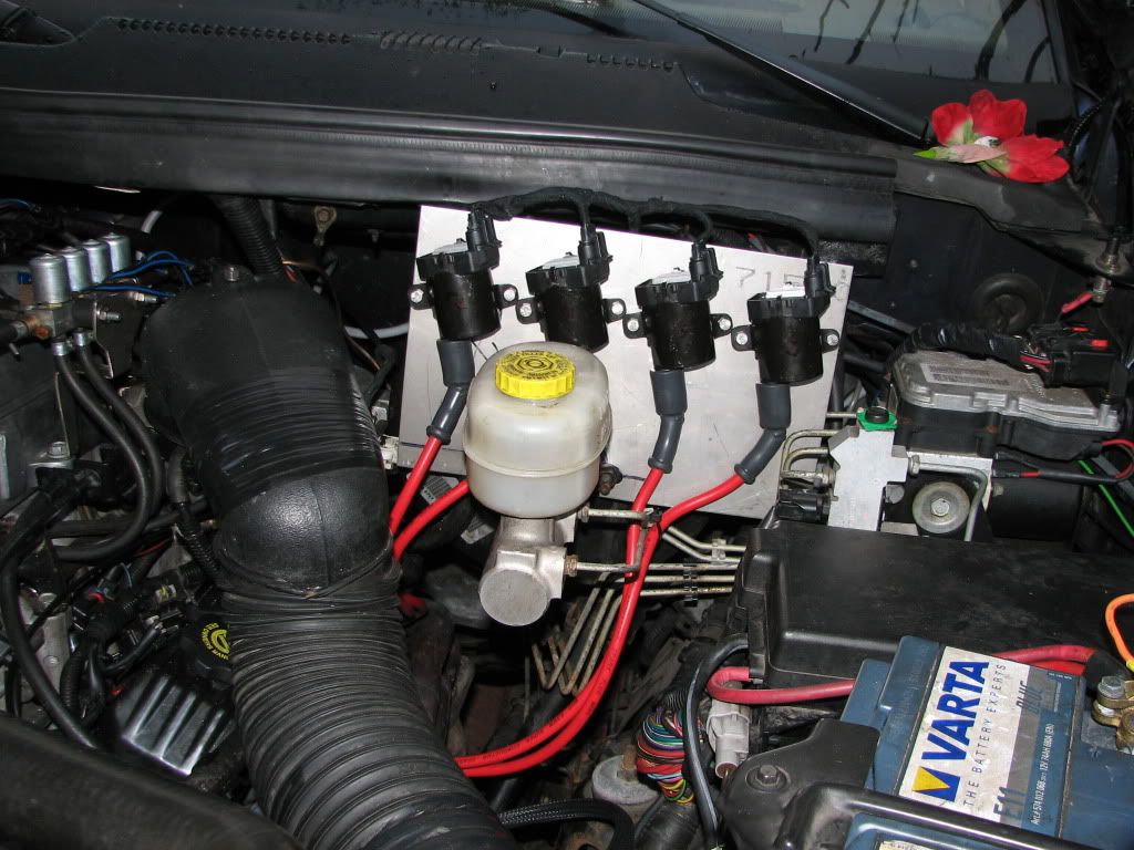

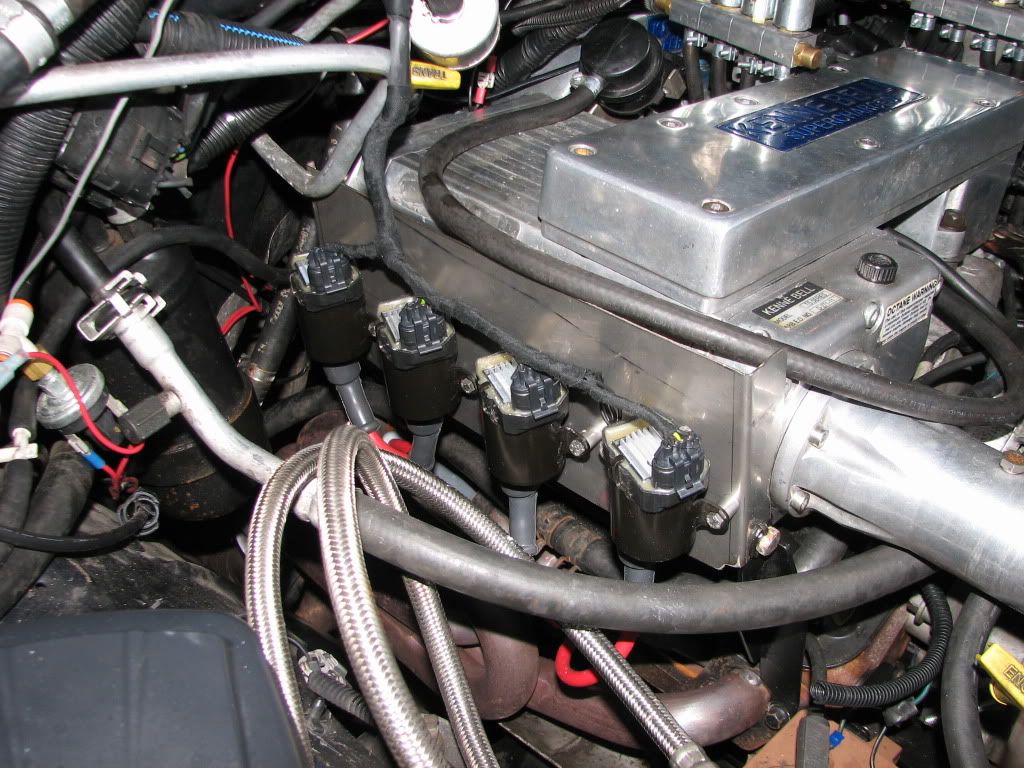

Ik heb het dit weekend ook even aangepast :
Ik heb de Megasquirt die ik er op heb voor mijn LPG installatie even aangepast voor een Coil near plug systeem met LS1 coils!
Zie foto's werk perfect tot nu toe nog geen Codes.
Bedrading naast de supercharger nog even afwerken en dan Voila!!
Omdat de MS vrij te programmeren is heb ik hem op LPG 3 graden meer voornsteking gegeven.
