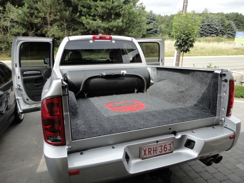

Vandaag naar de kreuring geweest en afgekeurd voor de lambda waarde die 0,0 was.
Weet er iemand hier een oplossing voor :dontknow:
Voor de rest een gordel te veel nog die er uit moest en natuurlijk het bekende verhaal van weeging. Net ervoor zelf eens gaan wegen na alles gedemonteerd te hebben en kwam op 2500 kg. Op de keuring was het 2495 kg en volgens dat ik kan uitrekenen is dit genoeg voor 1+3 :dontknow: Zal morgen eens wat foto's nemen van een naakte truck :D
dan zit ge goed Kris , proficiat :!: :?
PVG opgestuurd naar Brussel :?:
of stond er al LPG op :?:
ik denk dat je met 2495kg zelfs 1+4 zal hebben/houden indien je MTM 3040kg is.

Er stont nog geen lpg op en mijn MTM is 3017 :bounce:
Hij stont op LPG en volgens hun zou er ergens een fit zijn in de uitlaat :dontknow:
Ga het morgen eens na zien en anders nog maar eens proberen op goed geluk want de gasboer heeft nog 2 weken verlof.
Zou het helpen om op benzinne te rijden?
Dan zal het 1+3 worden denk ik.
Op benzine zullen ze de meting niet doen.

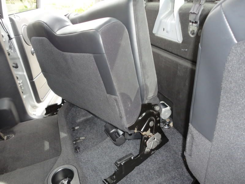

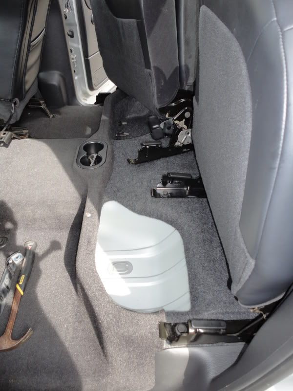

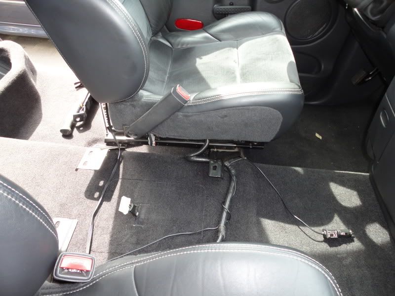

Hier een paar foto's van het slopen van je truck :angry4:

goe gedaan Kris, zal idd 3+1 worden, de achterzetel had ik er ook moeten uithalen zit maar vast met 4 bouten heb ik van de week gezien. maar je bent weer een jaartje gerust

hoe kom je aan 3+1 als de achterbank eruit is ?

Acterbank is er terug ingezet maar de middelste gordel moest eruit :twisted: anders moest ik de enkele bank volledig verwijderen en nu heb ik mijn middelste gordel er terug in staan :D
