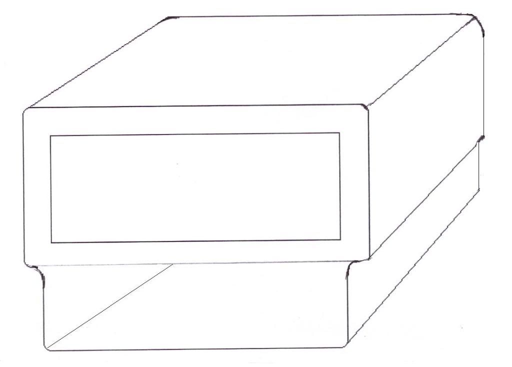

BerichtGeplaatst: ma feb 14, 2011 19:30
Of even creatiev zoals op het tekeningetje :wink:
Ik vraag met af als je onder de huif nu bijv. een bak eronder maak van bijv. alu. of iets dergelijks en
hem dan met klemmen erin zet, dan is hij toch lading of zie ik dat verkeerd.
hieronder even een snelle schets zoals ik het bijv. bedoel :?

Ik heb vandaag de belastingdienst een brief gestuurd, met de vraag wat wel en niet mag en wat de eisen of mogelijkhedn zijn. Ik denk voor 90% te weten dat het niet mag, daarvoor is de wet te goed geschreven. En een huif met een bedliner eronder telt dus ook niet volgens de laatste informatie. Het is namelijk geen officiele volledig dichte op zich zelf bestaande container..... pff, jammer, tenzij ik positive reactie krijg. Ik heb namelijk geen zin in gestressd rondrijden.

als je de huif aan je binnenbak bevestigd en bij de achterklep een extra klep maakt wordt het gezien als een container en dan mag het,hij moet makkelijk los van de auto kunnen.dan wordt het als een lading gezien.
